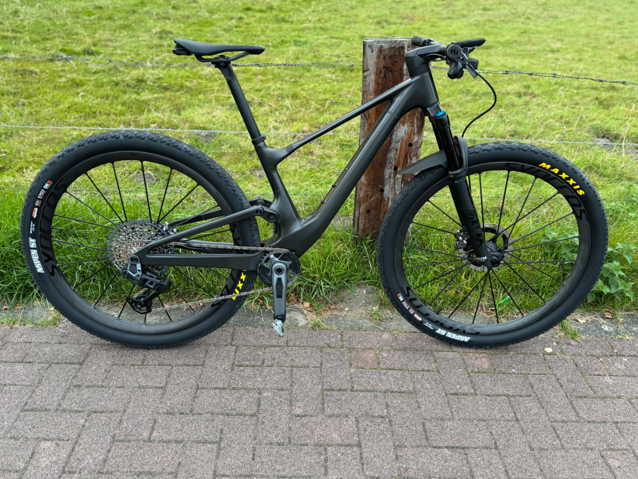

Ich muss noch die Gabel ändern von 130mm auf 120mm und Xtr, wenn der mal endlich Neu kommt, dann wäre ich zufrieden. Die Leitungen lass ich erstmal so, bis ich eine neue Gabel habe. Echt schade, dass man Flight Attendant im Rahmen bei aktuellen Spark 2022 nicht verbauten kann :(

Sehr schönes Rad, vor allem die Felgen.
Bezüglich Flight Attendant. Ich baue die Tage mein Spark MY22 um, warte nur auf die Gabel.
Verwenden werde ich den Trunnion Dämpfer, welcher vorgesehen für das Mondraker vorgesehen ist.
https://r2-bike.com/ROCKSHOX-Daempf...mtv48llUi8_Vexl_w_S7nEM-nyOU8X1hoCH6kQAvD_BwE
Der Dämpfer passt in das Rad, einziger Nachteil ist die Erreichbarkeit von Luftanschluss und Akku.
Ich hätte ja gerne auf den Spark spezifischen Dämpfer gewartet, aber mittlerweile ist dieser bei Rockshox nicht mehr bestellbar.

also der passt definitiv???? auch die vorhandene schrauben alles kann ich vernwenden?
weil dann würde ich mir den holen auch !
Ja er passt.
Quelle - Facebook Gruppe Scott Spark
Einschränkungen sind eben die erschwerte Erreichbarkeit des Akkus, jedoch nicht unmöglich und für mich auch nicht nervig und für das Setup des Luftdrucks müsste der Dämpfer, zumindest an der unteren Trunnion Anbindung, gelöst und abgesenkt werden.
Warte noch ein paar Tage dann baue ich um und teile meine Erfahrung im Spark Tread.
