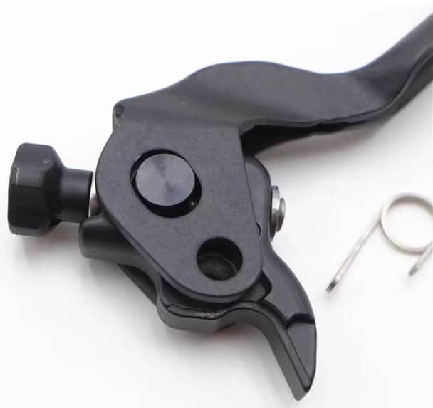

BL-M6100 und Zee-Hebel. Es gibt einen ganz eindeutigen Unterschied zwischen beiden Hebeln bei der Weitenverstell Mechanik:
Kann man leider nicht gut sehen hier

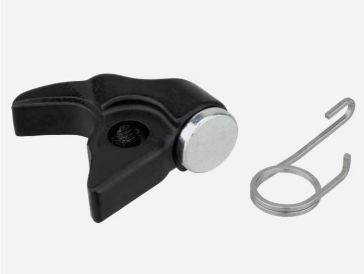

Aber der 640er Hebel ist zweiteilig: der Hebel selbst und das Teil, welches die Kraft vom Hebel auf den Geberkolben überträgt:
Der 6100er Hebel ist mit diesem Übertragungsstück fest verbunden.
Ansonsten sind aber die Hauptkörper der Gebereinheiten identisch was die Hebelaufnahme angeht.
Also: raus mit dem 6100er Hebel und rein mit dem 640er
Passt, wackelt und hat Luft😉 Habe den Umbau bereits an der Vorder Bremse durchgeführt und sie zusammengebaut, entlüftet und alles funzt soweit. Jetzt muss ich die Bremse noch ans Bike montieren. Dann kommen nochmal Bilder👍 Und natürlich ein Test, wie es unter Realbedingungen funzt.

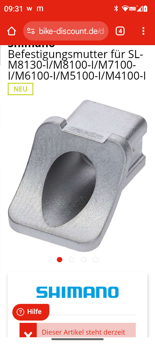

Für die Hinterradbremse muss ich aber noch diese Mutter besorgen:
Screenshot_20250310-093134.pngDie fehlt irgendwie in meinem Fundus, außerdem einen PM-Adapter von Shimano für 203 vorn. Vielleicht auch noch andere Scheiben🤷🏻‍♂️Hinten braucht's keinen Adapter. Was mich aber ansickt, ist die bevorstehende Fummelei mit der Leitung durch den Rahmen. Sowohl beim Abbau der alten, wie auch bei der Installation der ,,neuen" Bremse..Immerhin konnte ich auf einigen wenigen Metern mich aber doch schon von der Funktion der Bremse vorn überzeugen. Fehlt noch richtiges Einbremsen. Aber ein Anker mit knackigem Druckpunkt wird sie auf jeden Fall werden.
