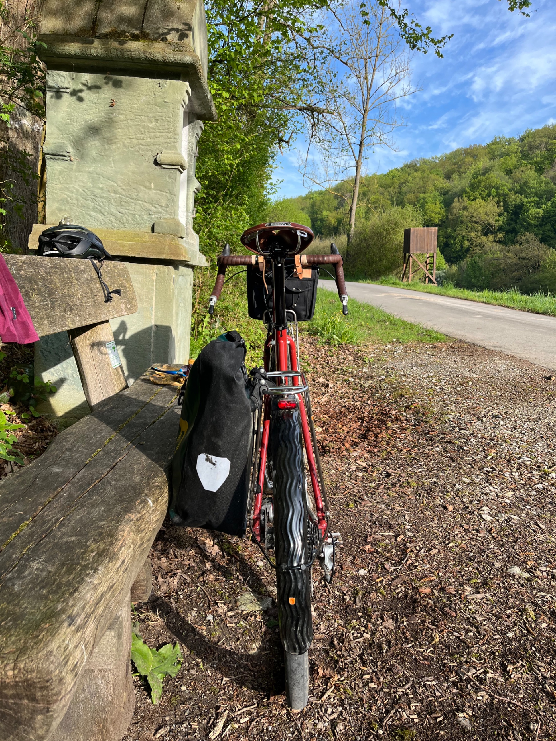

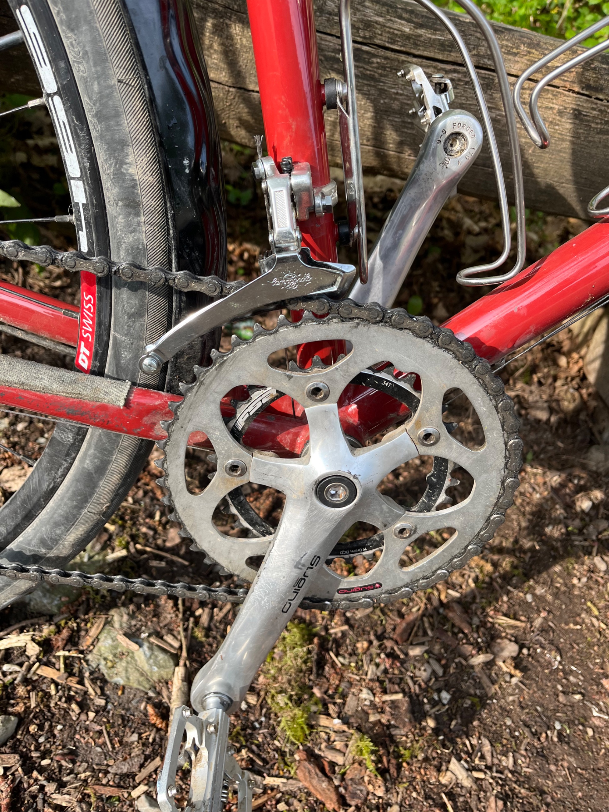

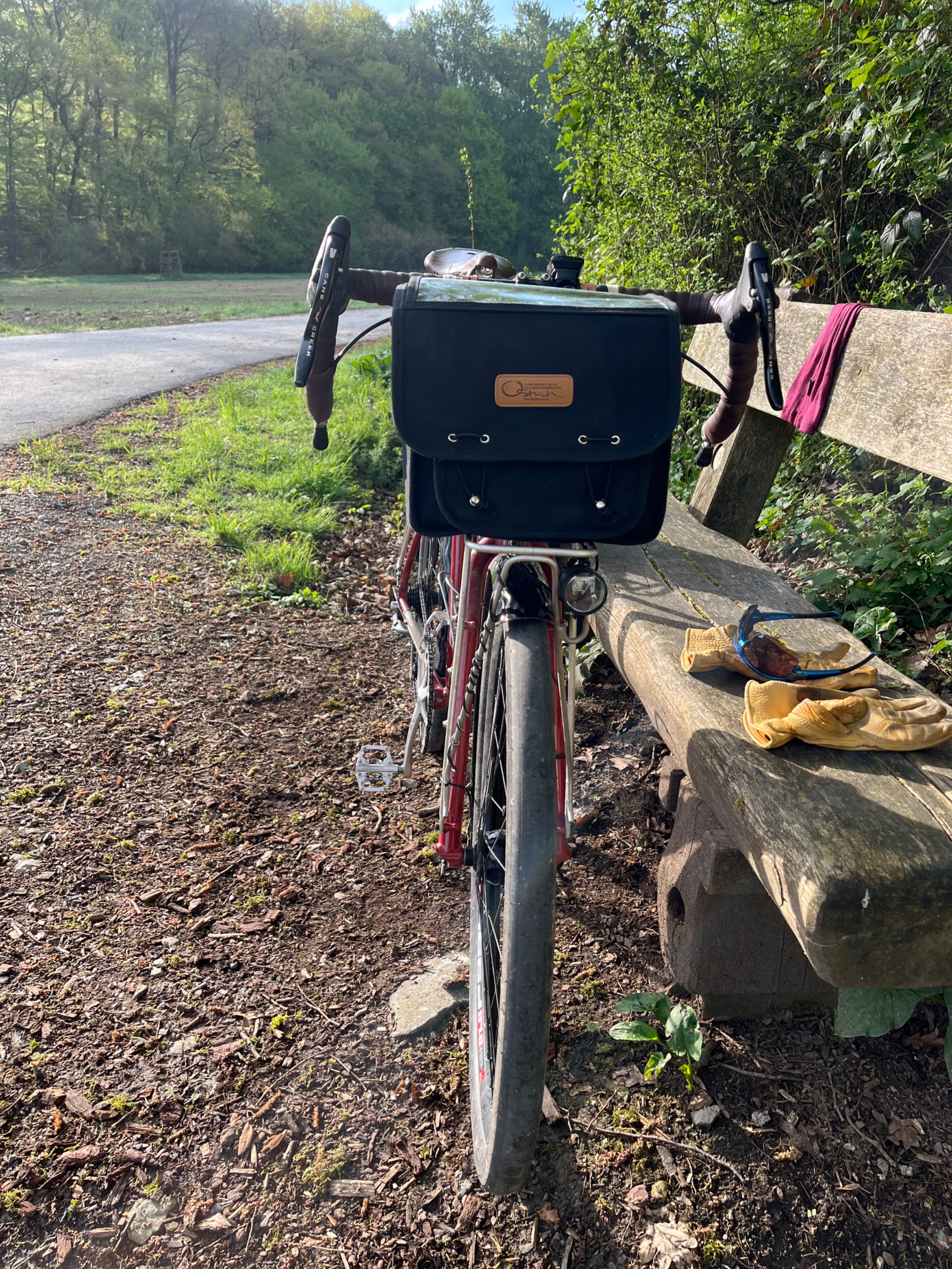

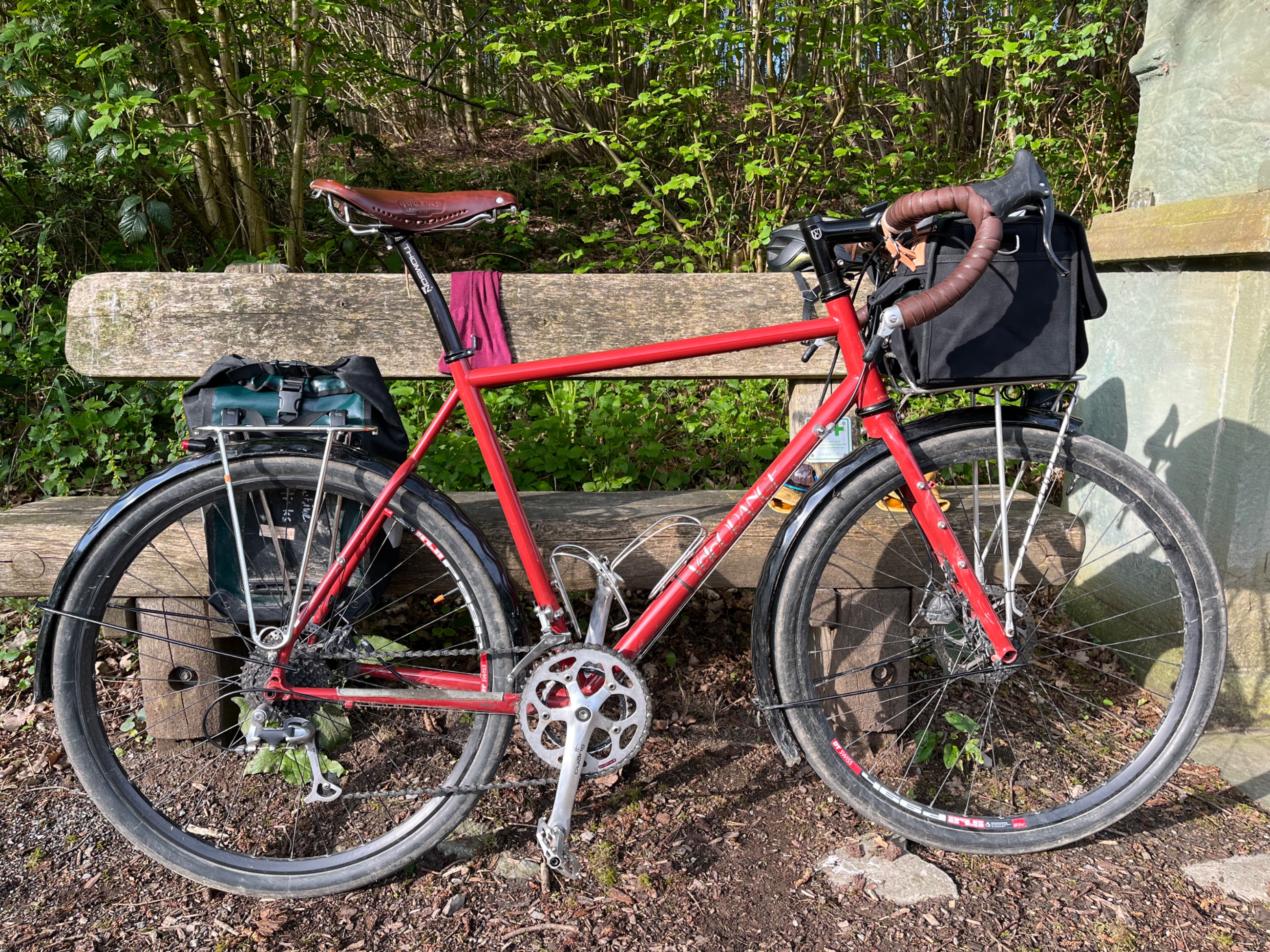

Zeig lieber mal deinen Passhunter. Das ist doch ein richtig scharfes Rad 🥵

Was hat denn das Guylaine an Reifenfreiheit? Das scheint mir mit 28-622 wie in dem Testbericht ein klassischer Randonneur zu sein, was ja eine völlig andere Richtung wäre, als die Crustacea. Schön unbedingt, und vielleicht auch eher das was Du suchst?
Der Pass Hunter passt, ist aber zu wenig klassisch? Geht mir genauso, V1 hätte ich auch seeehr gerne!
