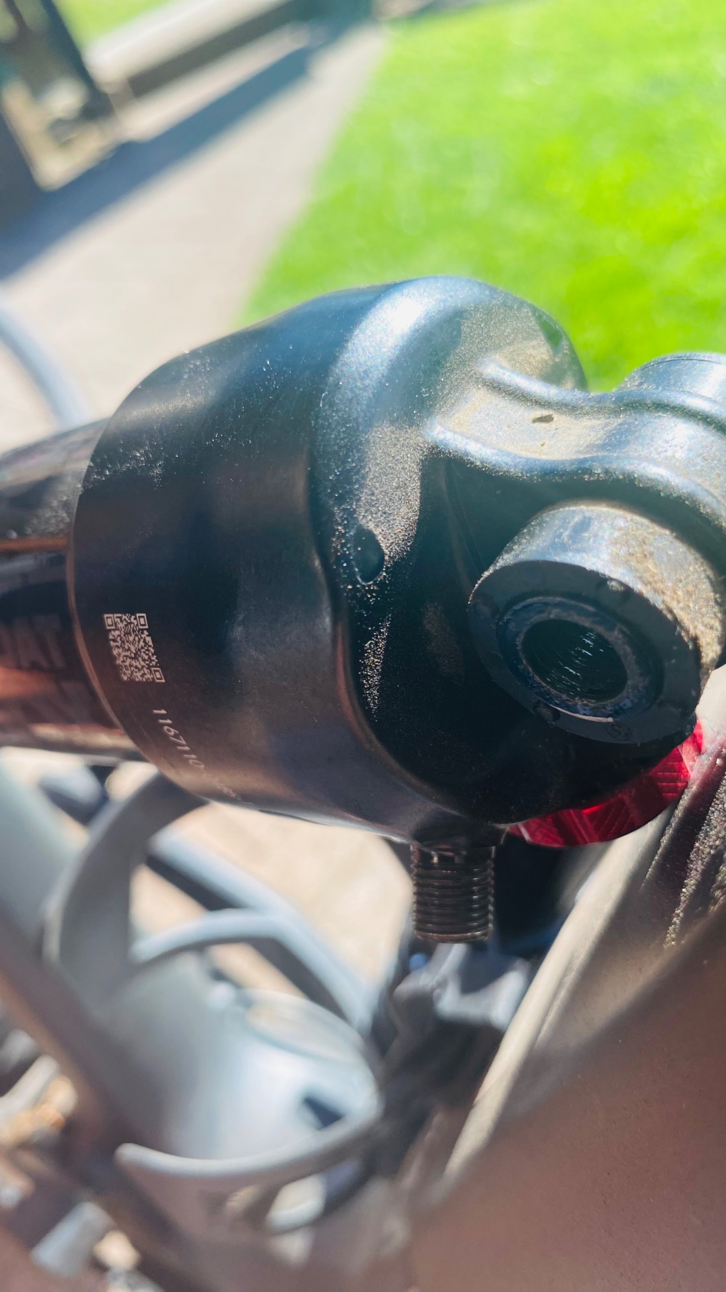

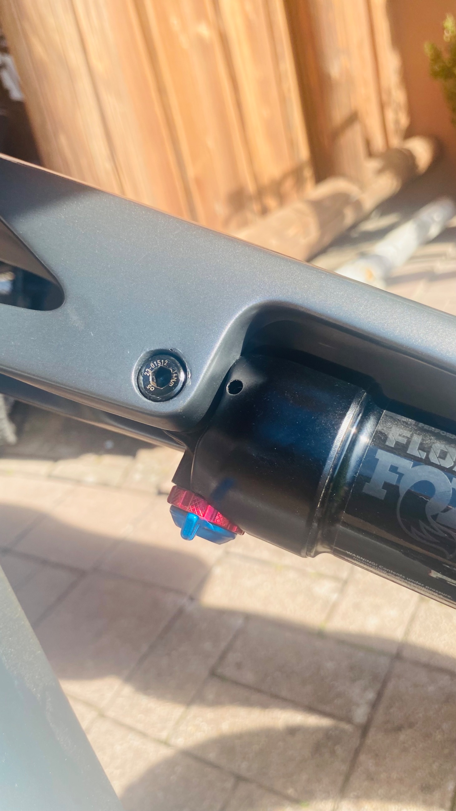

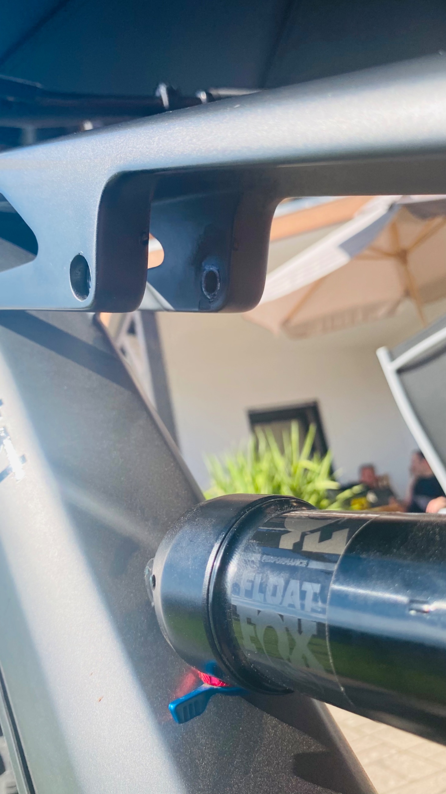

Das knacken und knarzen liegt bei meinem 144er an dem zu geringen Spaltmass(?) zwischen Dämpferende und Rahmen. (s. Foto).
Hast du das jetzt erst festgestellt, oder was sagt Cube dazu?
Auf lange Sicht wird das schwächere Glied nachgeben, also entweder die Aufnahme am Rahmen, das Gehäuse des Dämpfers oder im besten Fall nur immer wieder die Buchsen…
Drück die Daumen für ne saubere Lösung!

So, Cube hat einen neuen Rahmen geschickt. Konnte mein Rad nach fast 7 Wochen Standzeit, beim Händler wieder abholen. Abstand zwischen Dämpfer und Rahmen ist jetzt in Ordnung.

Ich habe übrigens mal das Spaltmaß zwischen neuen Rahmen und Dämpfer gemessen, statt den 0,00-0,05mm habe ich jetzt (immerhin) 0,65mm 🫣.
