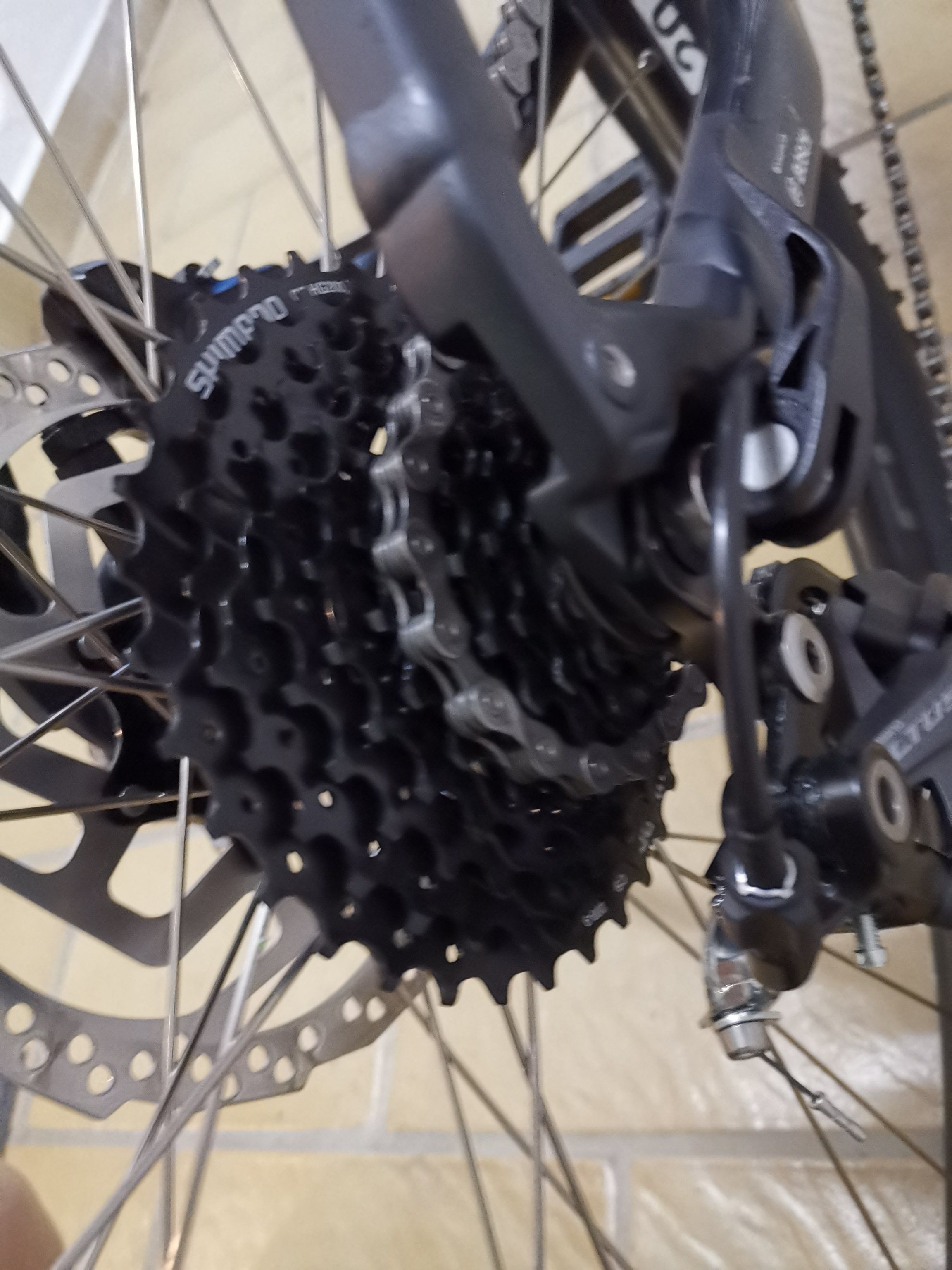

Wir haben den Thule Chariot Sport 2 (2018) für unsere Zwillinge, zwei Kupplungen und zwei eBikes (2x Cube Acid Hybrid One 500). Nun wollten wir die Zwillinge endlich mal per Fahrrad ziehen und ich musste feststellen, dass die Kupplung hinten nicht hinpasst. Grund: Der Platz um den Schnellspanner rum ist zu gering, so dass die Kupplung nicht richtig angebaut werden kann.
Kann ich online irgendwo sehen, welche längere Steckachse denn bei unserem Cube passt - es handelt sich ja um eine mit 5mm Durchmesser? Allerdings frage ich mich dann, wie ich hier dann über den Rahmen komme, damit es passt. Oder brauche ich einfach nur ein Distanzstück mit einer verlängerten Achse?
Ich muss halt irgendwie über den Rahmen herauskommen (siehe Bild), damit dieser nicht mehr stört.
Hat jemand von euch schon eine Lösung gefunden? Ich bin mit dem Cube ja bestimmt kein Einzelfall.

Als längeren Schnellspanner gibt's den hier: https://www.bikebox-shop.de/kindera...gen/schnellspanner-170mm/a-479/?ReferrerID=12
Das Cube hat ja keine Steckachse, sondern normalen Schnellspanner, wenn ich das auf die Schnelle richtig recherchiert habe.
Allerdings löst das nicht das Platzproblem für die Kupplung. Hier müsstest Du ggf. unterfüttern, und dann wird auch der 170 mm Schnellspanner wohl zu kurz sein.
Das Ausfallende ist völlig besch**en gebaut, um die Kupplung daran zu montieren. Vielleicht mal beim Händler oder bei Cube direkt nachfragen, ob die ne sinnvolle Lösung haben? Das Rad ist ja ansonsten eigentlich gerade passend, um einen Kinderanhänger zu ziehen.

Natürlich ist das ein Schnellspanner mit 5mm Durchmesser (und, wenn ich richtig gemessen habe, 17cm Länge). Ich muss demnach ein Distanzstück drunter bringen, welches die Kupplung über den Rahmen hebt, und dann, wie Geisterfahrer bereits richtig geschrieben hat, einen längeren Schnellspanner verbauen, der genau die Länge des Distanzstücks überbrückt.

Ich denke du brauchst sowas hier:
Burley Adapter Burley für Std Kupplung, QR/Schnellspanner https://www.amazon.de/dp/B007LVUSF8/ref=cm_sw_r_cp_apa_i_XbASCbWE17N08
Das habe ich auch am Ebike meiner Frau verbaut.
Ein Seite ersetzt die Schraube vom Schnellspanner und die eigentlich Kupplung wird mit der Mutter befestigt.

So, der Vollständigkeit halber hier noch ein Foto von der Distanzstück-Lösung:
Die trägt offensichtlich weniger auf als der Burley-Kupplungsadapter. Bei mir hat's gereicht, aber es gibt vielleicht Fälle wo es dann immer noch nicht geht. Nicht im Bild: Ich, wie ich fluchend die Mutter des Thule-Schnellspanners durch eine Hope ersetze weil das Ding einfach blöd ist und der Procraft-Schnellspanner gerade nirgends lieferbar war.

So, Fahrrad ist gekauft. Mit dem abstandshalter und einem längeren schnellspanner 170mm hat es beim cube acid hybrid one gepasst. Schnellspanner wird auf die rechte Seite montiert und fertig. Lade mal die Fotos hoch, falls jemand nach dem selben Problem sucht.
LG
Edit: sogar mit dem Ständer passt es jetz ohne Probleme (cubestand pro)
