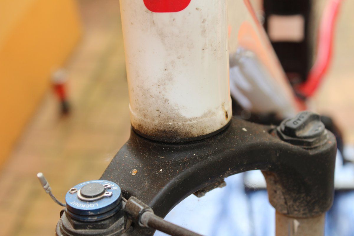

Zustand: Tauchrohre leicht korrodiert (mir wurde empfohlen die stellen mit Elsterglanz nachzupolieren - sähe dann wieder aus wie neu), Gabelschaft sehr stark korrodiert, siehe Bild (ist das ein Problem?)

Neue Bremsscheiben und Beläge kosten nicht die Welt . Aber der Gabelschaft würde mir am meisten Sorgen machen . Wenn der Rost weiter reinwächst weiß man nicht was da bei der Verpressung passiert .

Zum Gabelschaft - sieht schon nicht so toll aus, da gehört schon einiges dazu... da war sicher Streusalz im Spiel?
Also der Rost, den man sieht, ist wahrscheinlich nicht mal das Problem.
Ich hatte mal ne Gabel am Stadtrad bei der der Schaft im Steuersatzbereich und unter den Spacern derart aufgequollen war, Blattrost, das mir Angst und Bange wurde :eek:- hab die dann doch entsorgt. Habs bemerkt, als ich nen anderen Vorbau montieren wollte.
War gar nicht so einfach die rauszubekommen.
Aber ich glaub, da ist deine noch ein gutes Stück weit davon entfernt...?

Ja, zwei Winter durchgefahren und nen latent feuchten Keller ohne ein wenig Service zu betreiben, obwohl das bei dem Gabelschaft extrem schwierig ist. Habe noch nie was von Pflegehinweisen gehört. Nun ja. Ich will mir in absehbarer Zeit eine Luftfedergabel zulegen und da fliegt die Dart3 dann raus. Was mir aber aufgefallen ist, dass der untere Steuerrohrrand ständig ein wenig eingeschwärzt war. Als ob da aus dem Lager irgendeine Form von Schmiere rauskommt. Nichts desto trotz. Es gibt kein Spiel und es klappert auch nichts. Ein wirklich Fahrradkundiger meinte, es gäbe absolut keine Probleme mit dem angerosteten Gabelschaft. Wie's den Lagern geht? Gute Frage, nächste Frage. Da lässt sich ja nicht wirklich reinschauen.

Das Salz bleibt nach dem trocknen auf der oberfläche haften und im feuchten keller reagiert es ständig weiter mit dem Stahl. Hier hilft nur das Salz abzuspülen.
Vorsorglich könnte man die Stelle mit Kettenspray zum Beispiel einsprühen.

Danke für den Tipp Basti betreffend des Gabelschaftes. Beim nächsten mal achte ich wohl eher auf die Qualität des Materials. Einen Gabelschaft aus Alu gibt's bspw. von RST. Ist leichter und rostet nicht. Jedes mal für das Steckschutzblech die Klemmbefestigung rausschrauben nervt auf Dauer.

ein alu-gabelschaft reagiert auch sehr hervorragend mit salz.
