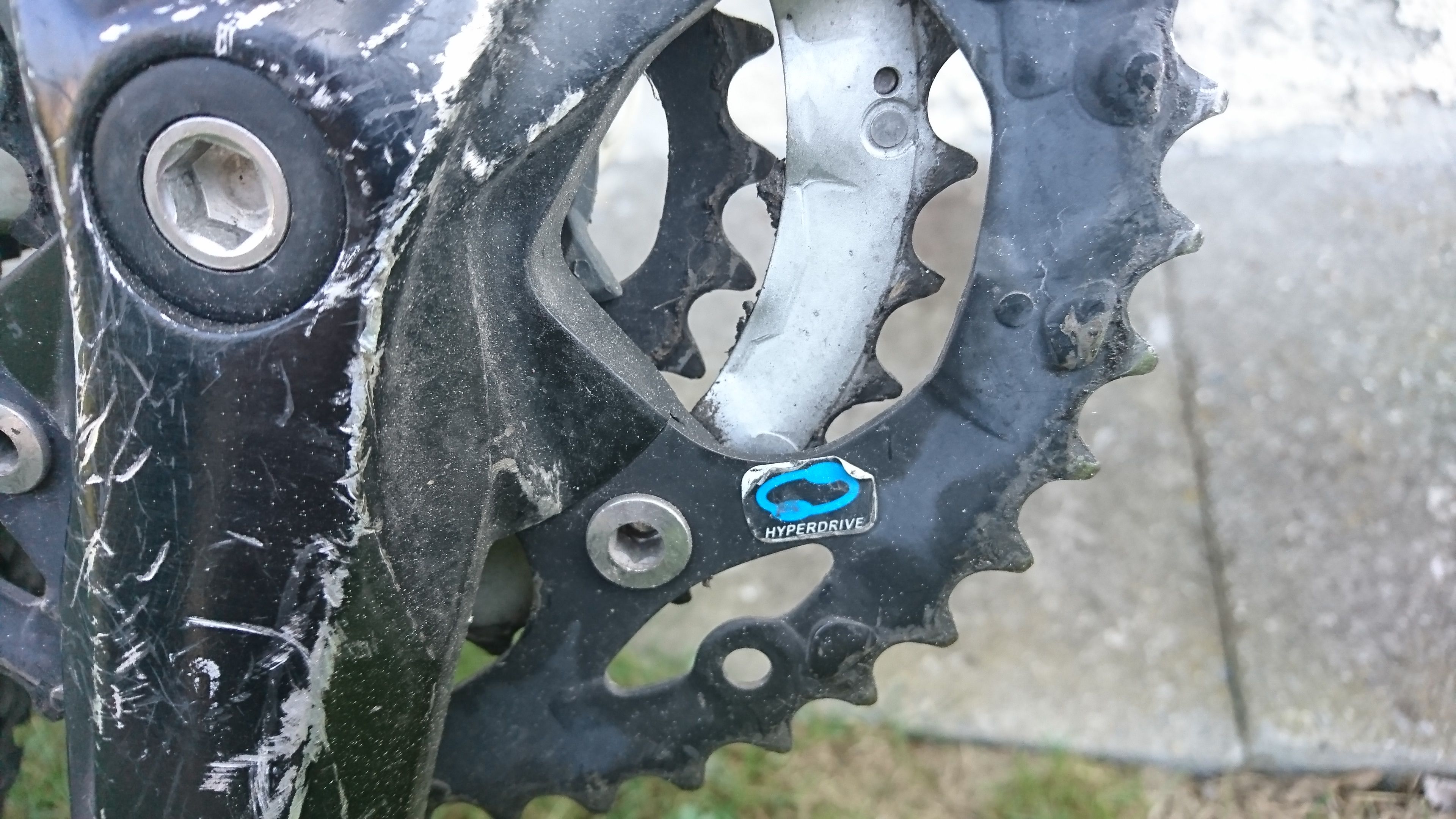

Wie Versprochen die Bilder + Fragen beantworten.
Hat 3*8 Gänge Vorne 3 Hinten 8 (eh klar)
Fahrrad war eigentlich jedes Jahr beim Service, irgendwie wurden dann immer irgendwelche Teile gewechselt.
Von Federgabel bis hin zum Teleskob Sattel dingens war schon alles dabei, Fahrrad sah dann zwar nicht besser aus aber naja.
Ich habs früher Viel zum Mounten Biken genommen, klar ist nicht das beste aber vor 10 Jahren mit meinem Lehrlings gehalt ganz ok :), jetzt als Student kann ich mir kein neues mehr leisten :)
Also die Kratzer sind meine Schuld :p
Zu den Fotos:
Hoffentlich könnt Ihr damit was anfangen, die Handy Kamera gibt da nicht so viel her. Makro funktioniert nicht wirklich...

Kettenblätter, zumindest das große ist runter ,Haifischzähne....
Neue Kasette und Kette, alles so um die 50-70€
Kurbel sieht was mitgenommen aus,ist eher ein kosmetisches Problem .
Nochmals vielen Dank Leute, hat alles super geklappt und alle teile haben auch gepasst!
Nach 2 Stunden und 2 Fingern ist das Fahrrad wie neu!

Das letzte Bild:
Der dünne schwarze Rand ums Gewinde, kommt der vom Foto, oder ist das Pedal locker?
