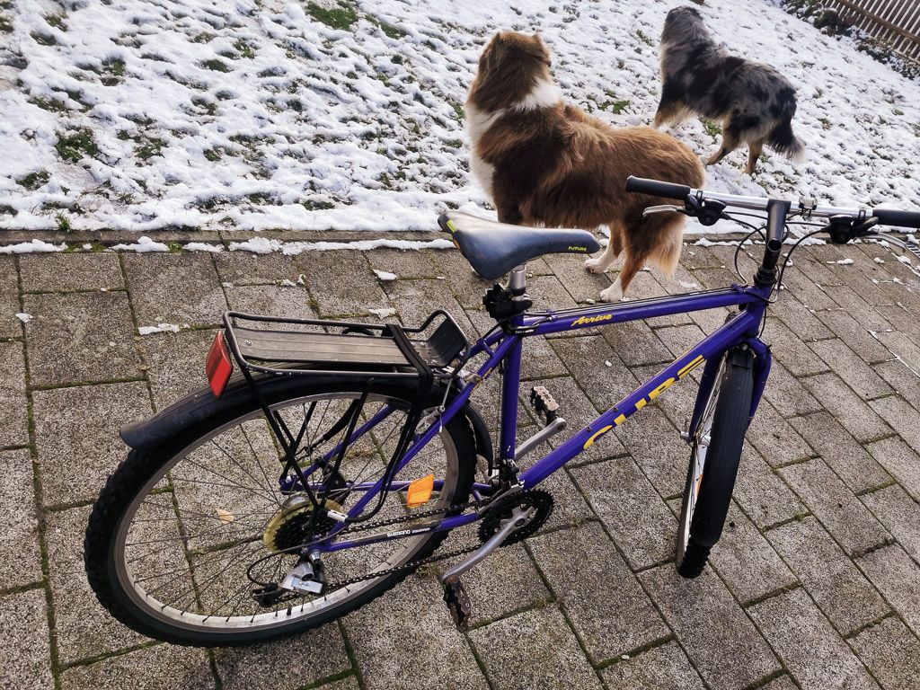

nach einigem hin&her habe ich mich nun entschlossen ein Gravel-Bike auf Basis eines Cube Arrive zu bauen.
Natürlich ist mir klar, dass die Performance am Ende nicht die eines aktuellen "nativen" Gravelbikes sein wird, aber 2 Faktoren bewegen mich grade zu diesem Aufbau, der eine Faktor ist: das Basis-Rad hat mir nix gekostet, mein Vater wollte es zum Sperrmüll geben weil ein Shifter kaputt ist. Der andere Faktor ist, dass aktuell kaum Gravelbikes zu bekommen sind.
Das ganze soll jetzt aber trotzdem möglichst günstig bleiben, ich will hier nicht hunderte Euros versenken.
Weil wenn mir Graveln doch nicht so taugt und ich beim MTB bleib wäre das Geld "versenkt". Und wenn mir Graveln doch taugt werd ich wohl dann doch über kurz oder lang was modernes holen.
Naja, also ich fang mal an, die Basis:
Als erstes mal mit nem Rennrad abgeglichen zwecks Geo und erfreut festgestellt, dass das passen müsste, Abstand Sattel zu Steuerrohr annähernd gleich (wirkt jetz hier durch die Perspektive unterschiedlicher als es real ist) , das der Rahmen als MTB niedriger ist war ja eh klar:

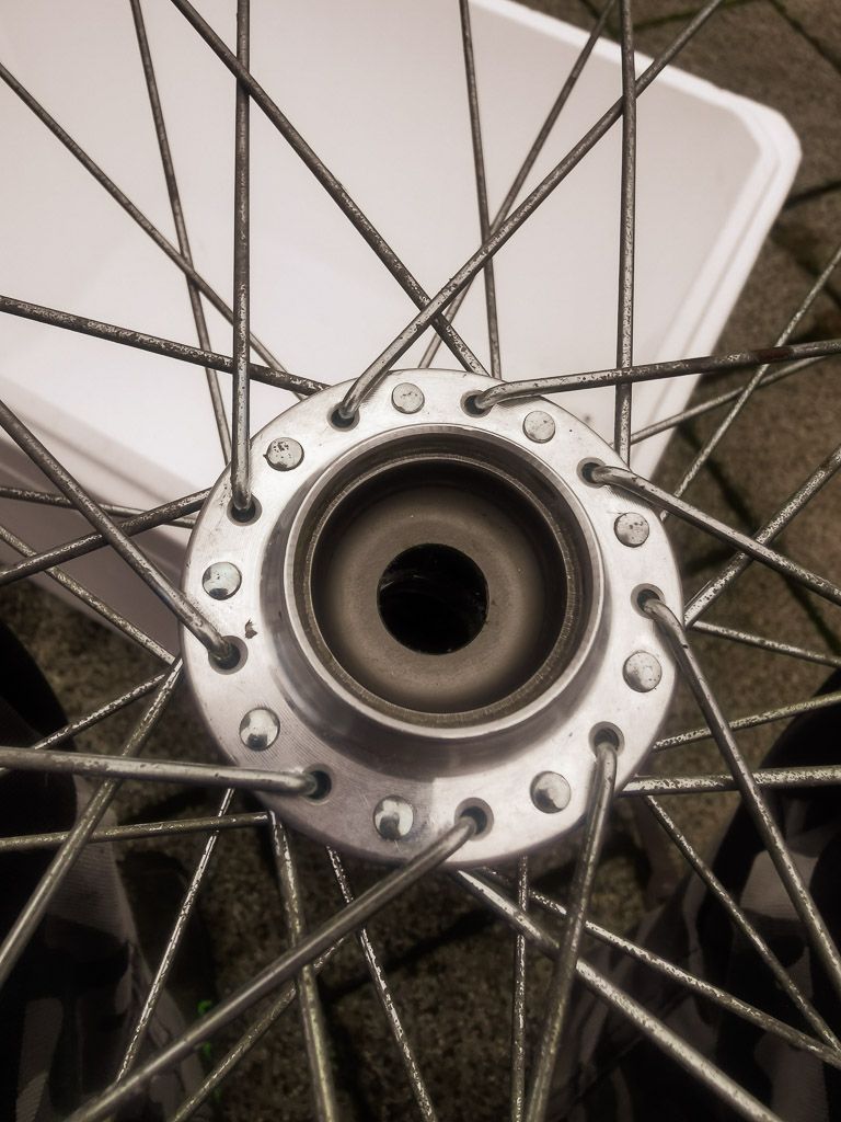

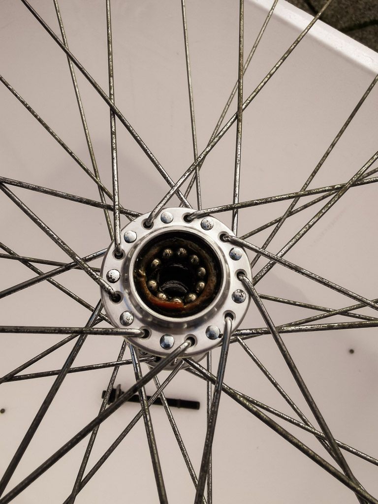

Als erstes kamen die Laufräder runter, ein Blick in die Naben war erfreulich, auch nach fast 30 Jahren noch Fett drin und Laufflächen sehn gut aus:
Wenn ich da überlege was man oft für Horrorbilder von nur wenige Monate alten Steuersätzen an aktuellen Bikes sieht, schon echt in Ordnung. A propos, Steuersatz sieht nach putzen auch aus wie neu 😁
Also gleich mal neues Fett rein und Haken dahinter 8-)

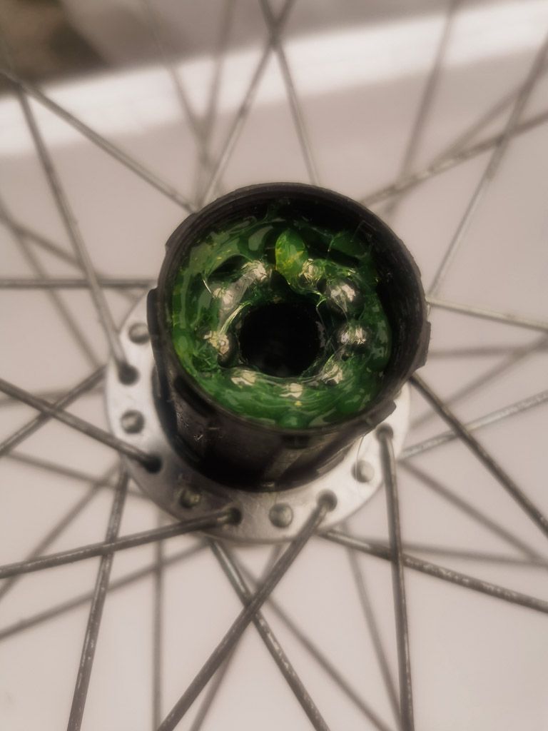

Freilauf habe ich leider nicht ab bekommen, der sitzt bombenfest. Aber nachdem er noch schön läuft bleibt er halt:
Da komm ich schon zum ersten unschönen Aspekt: es ist nur ein 7 Fach. Somit leider kein Upgrade mit vertretbarem Aufwand möglich, es bleibt wohl bei 3x7.

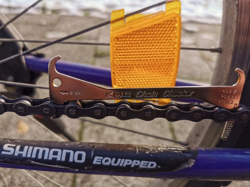

Joa, a propos Antrieb, der war leider Fritte:
Komplett durchgefallen.

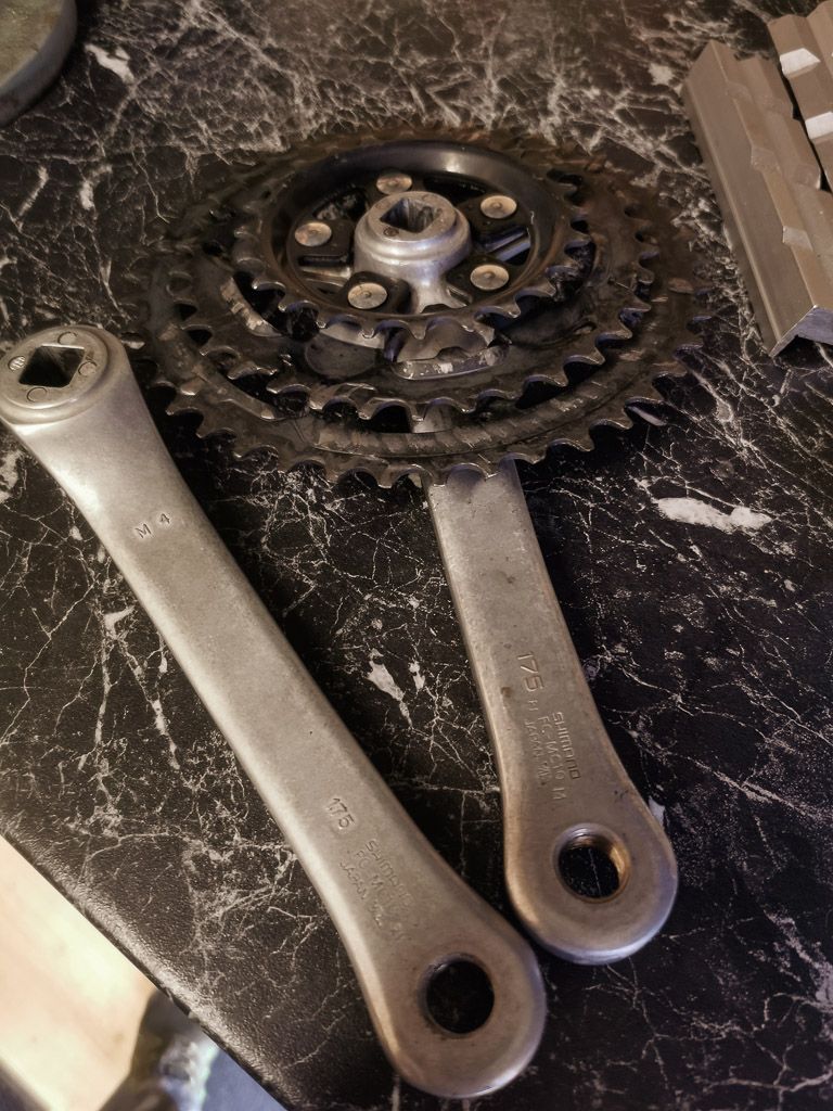

Also wie gesagt, ich würde die Kurbel behalten (Thema Budget) die ich leider da vernietet auch nicht ändern kann, es sind Blätter mit 42, 34 und 24 drauf. (Shimano Alivio FC MC10 Hyperdrive , 175mm)
Also neue Kassette und neue Kette nur, kostet für 7-Fach dafür auch nur um die 25. Also für beides, nicht nur die Kette wie bei 11 oder 12-Fach, schon geil irgendwie 😁.

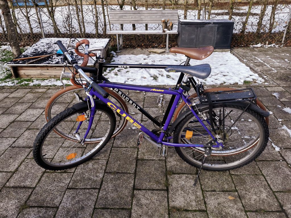

Also, was haltet Ihr von dem Vorhaben?
Würde Ihr andere Parts nehmen?
Oder eventuell weitere Teile tauschen die ich nun behalten hätte?
Wie schon Eingangs erwähnt, mir ist klar, dass ich am Ende kein Canyon Grail oder dergleichen hier stehn hab, aber zum mal probieren ob mir das überhaupt taug wird es reichen und aktuell kann ich eh kaum was neu kaufen.
Meine Investition wird ja mit um die 150 Euro auch entsprechend überschaubar bleiben und ich hab dann auch ein Rad das ich auch mal am Schwimmbad abstellen kann. Und irgendwie möchte ich das Rad auch nicht weg werfen.

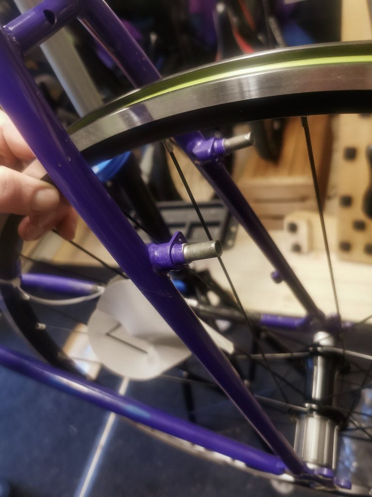

ich hätte noch 28er Laufräder, aber ich denke das wird nix, einerseits weil ich nur so fummelige Bremsadapter aus China finde und die auch nciht richtig montieren könnte, weil meine Sockel einteilig sind. Zwar hat meine bisherige Recherche ergeben, dass es da von Mavic mal was gab (sah aus wie ein Brakebooster mit aufgesetzten Sockeln) aber das ist nirgends zu bekommen.
Also, savety first, an der Bremse so ne Bastellösung, dann lieber bei 26''bleiben.
Andererseits glaube ich bekomme ich da keinen Offrad-Reifen mehr unter:

Naja, Kassette und Kette tauschen ist doch normal in gewissen Abständen, musste ich bei meinen bisherigen Rädern auch schon öfters, Kettenblätter dagegen noch nie, also verstehe ich nicht ganz, was daran eine wirre Idee ist?
Ich sehe eine große Chance, dass nach alle der Zeit mit der gelängten Kette auch die Blätter der High-End-Kurbel durch sind. Eines davon reicht ja in dem Fall... Ich tippe auf die Mitte.

Naja, was ist das schlimmste was passieren kann mit der "High-End-Kurbel" ?
Ich brauch halt dann doch ne andere. Und wie gesagt, ich habe zur Not noch eine rumfliegen.
Also das macht mir jetz nicht so riesen Sorgen.

Ne Kurbel mit geschraubten Kettenblättern und Vierkantaufnahme sollte man ja günstig im www bekommen.
Aber dann bräuchte ich immernoch Kettenblätter.
Und wegen ner kompletten Kurbel gebraucht habe ich mal geschaut, ist auch schwierig, da weiß ich ja auch nie wie ob da nicht viel zu lange eine Kette gefahren wurde.
