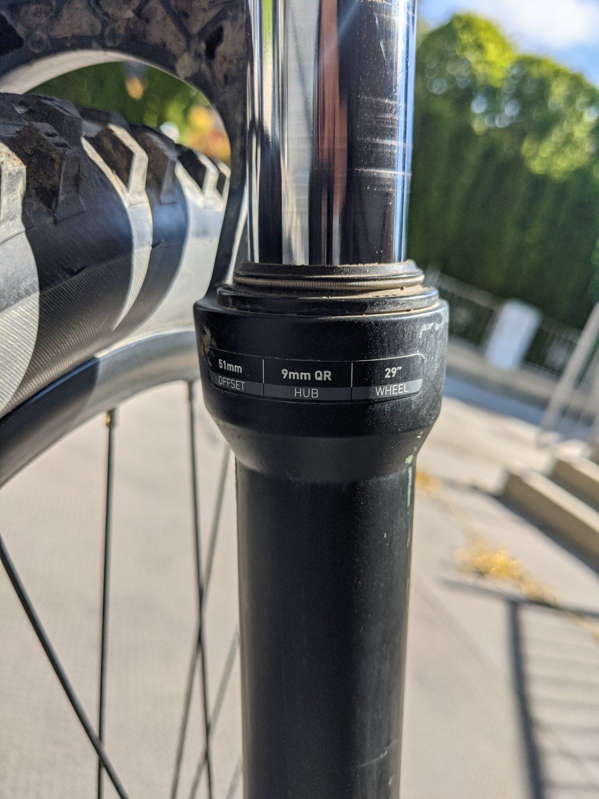

Worauf muss ich achten zwecks Geo? Ich habe eben die vorhandene Rockshox-Gabel gemessen, ca. 51-52cm lang ist es. Anbei noch Fotos/Daten.
