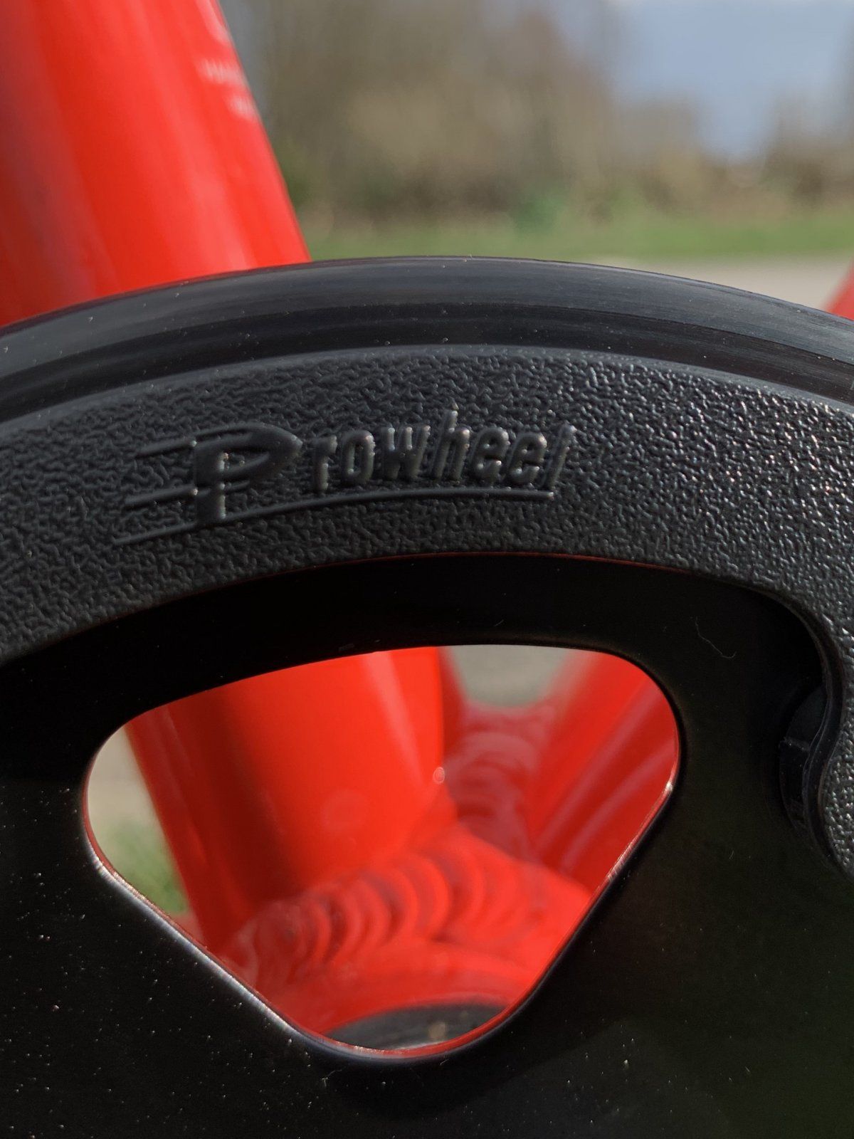

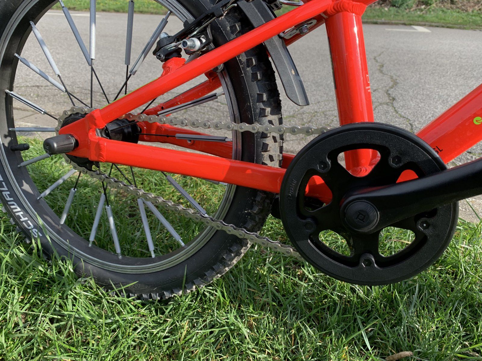

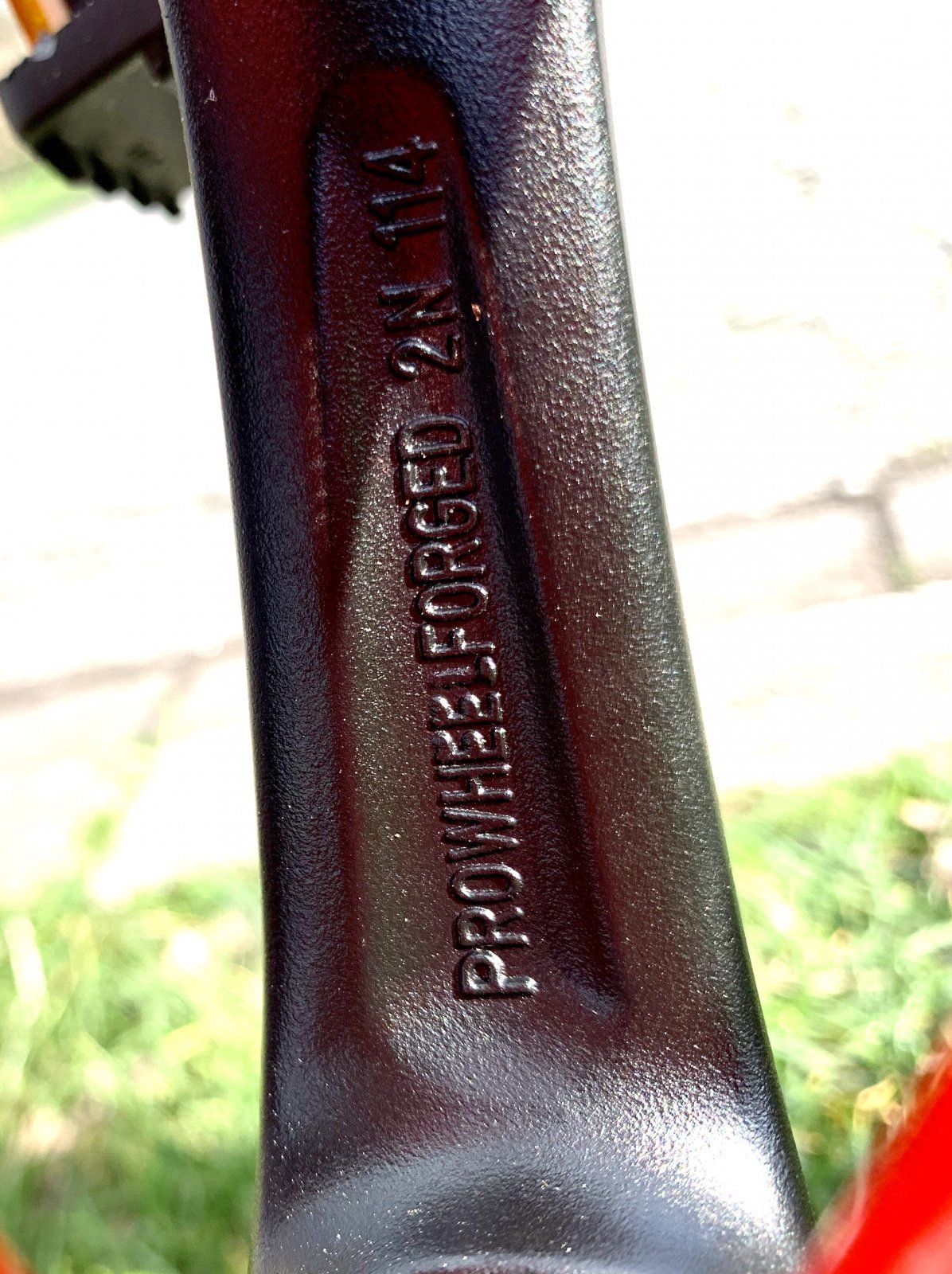

Hallo,
Die Übersetzung ist richtig kurz mit 25/17. Aufgrund des geschraubten Ritzels mit BSA Gewinde hätte man minimal auf ein 16er Ritzel gehen können, das war dann den Aufwand nicht wert für 1kmh mehr Geschwindigkeit. Mit dem Kettenschutz hätte es vermutlich geklappt.
Gruß
Michl
