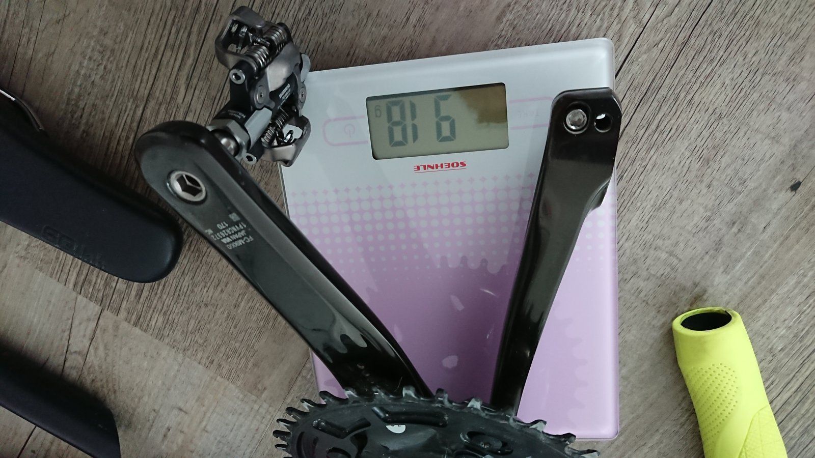

Die ersten Teile hab ich auch mal gewogen.
Der Rest folgt noch.
Rahmen nackt mit Durchführhilfe für Züge/Leitungen
XTR Kurbel inklu. Pedale und Kettenblatt
Sqlab Sattel 14cm breit
Sqlab Griffe

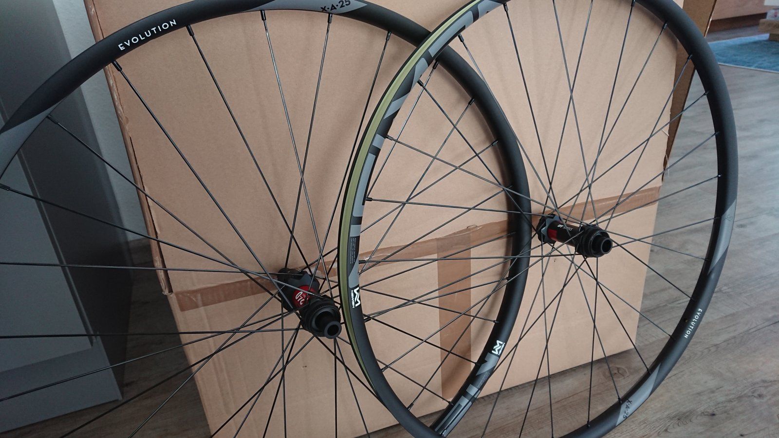

Laufräder sind gekommen.
Hab mich ja bewusst gegen einen Carbon LSR entschieden (weil mir einfach zu teuer)
Mit Felgenband sind es 1464g
