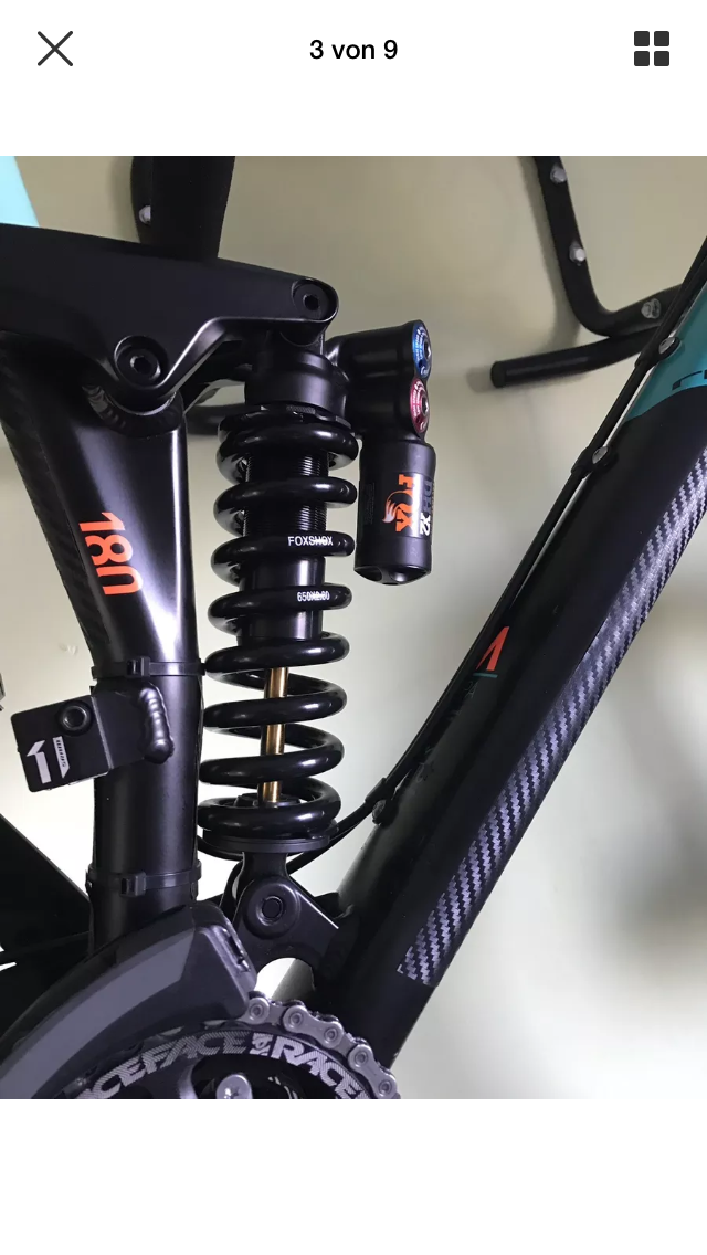

Habe jetzt noch Fotos von einem ehemaligen Angebot bei eBay im Internet gefunden... Scheint wohl schon ziemlich knapp zu sein, weil am Rahmen (auf Höhe der Feder) zusätzlich dicke Schutzfolie angbracht!

Ich schätze das Thema hat sich bei dir mittlerweile schon erledigt. Ich wollte trotzdem nochmal etwas dazu sagen, weil ich jetzt bei meinem Fritzz von 2015 auf einen Fox Van RC Umgestiegen bin. Ja es ist knapp (Rahmengröße L), aber es funktioniert. Derzeit habe ich eine Manitou Feder verbaut, welche einen sehr hohen Außendurchmesser hat, desshalbt liegt die Feder im warsten sinne des Wortes am Rahmen. Allerdings wird beim einfedern der Dämpfer vom Rahmen weggedrückt, also stellt das kein Problem dar, erst recht nicht mit der richtigen Feder. Beim Piggyback hatte ich anfangst auch etwas Angst. Passt aber alles.
Das einzige Manko ist noch die Lineare Federkennline (Er schlägt des öffteren mal durch). Deshalb steige ich bald auf eine progressive Feder um und löse somit hoffentlich das Problem.
Ansonsten ist die Traktionsverbesserung echt krass und der Hinterbau ist viel sensibler.
