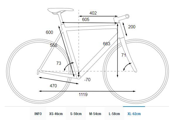

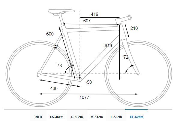

Also das 29er Modell hat zumindest längere Kettenstreben bei gleicher Rahmengröße.
Die Rahmen scheinen sich also zu unterscheiden.
Ich kann mir nicht vorstellen, dass Cube in dem Preissegment bei einem Modell zwei unterschiedliche Rahmen bauen lässt.
Das habe ich auch gedacht. Aber die Rahmen sind tatsächlich unterschiedlich:
Oben Unten
