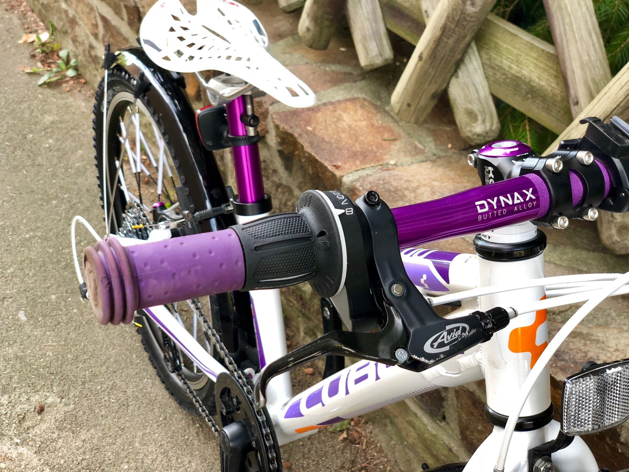

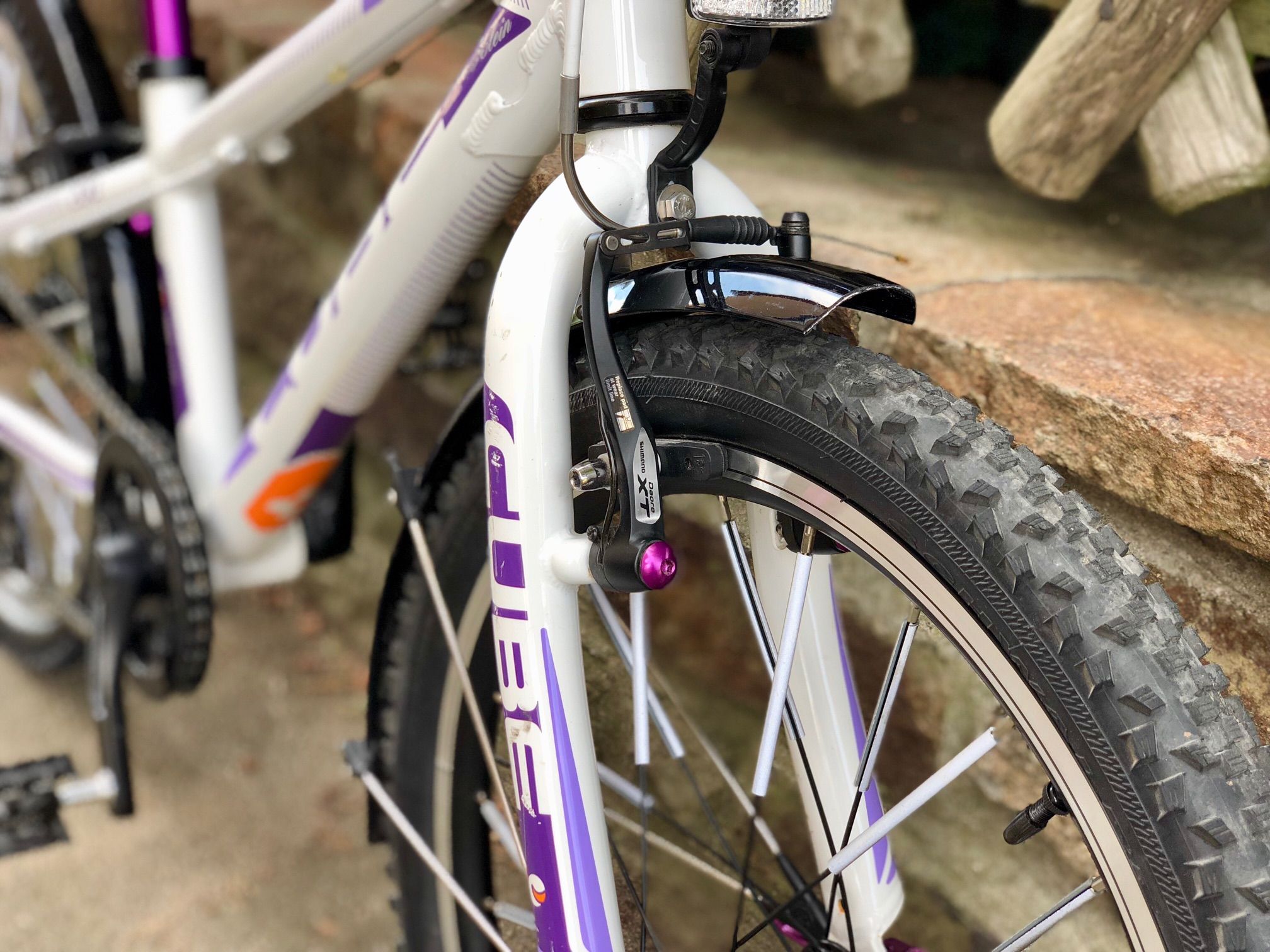

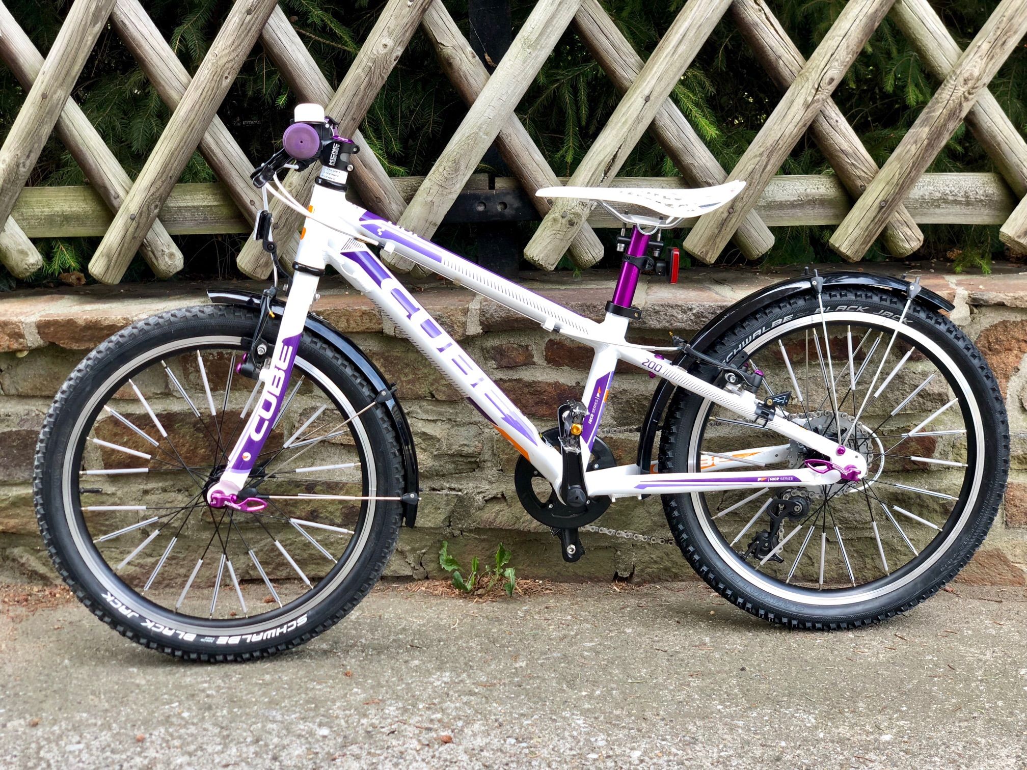

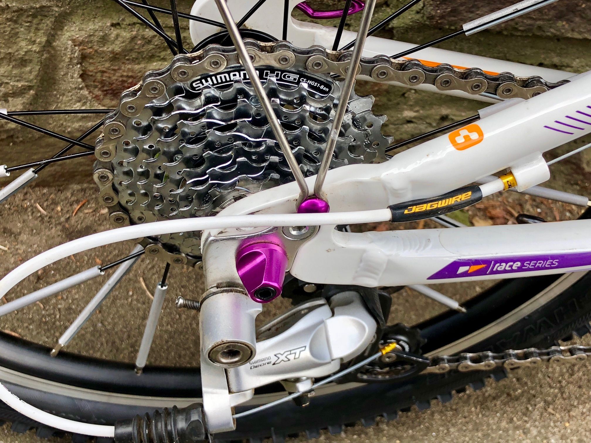

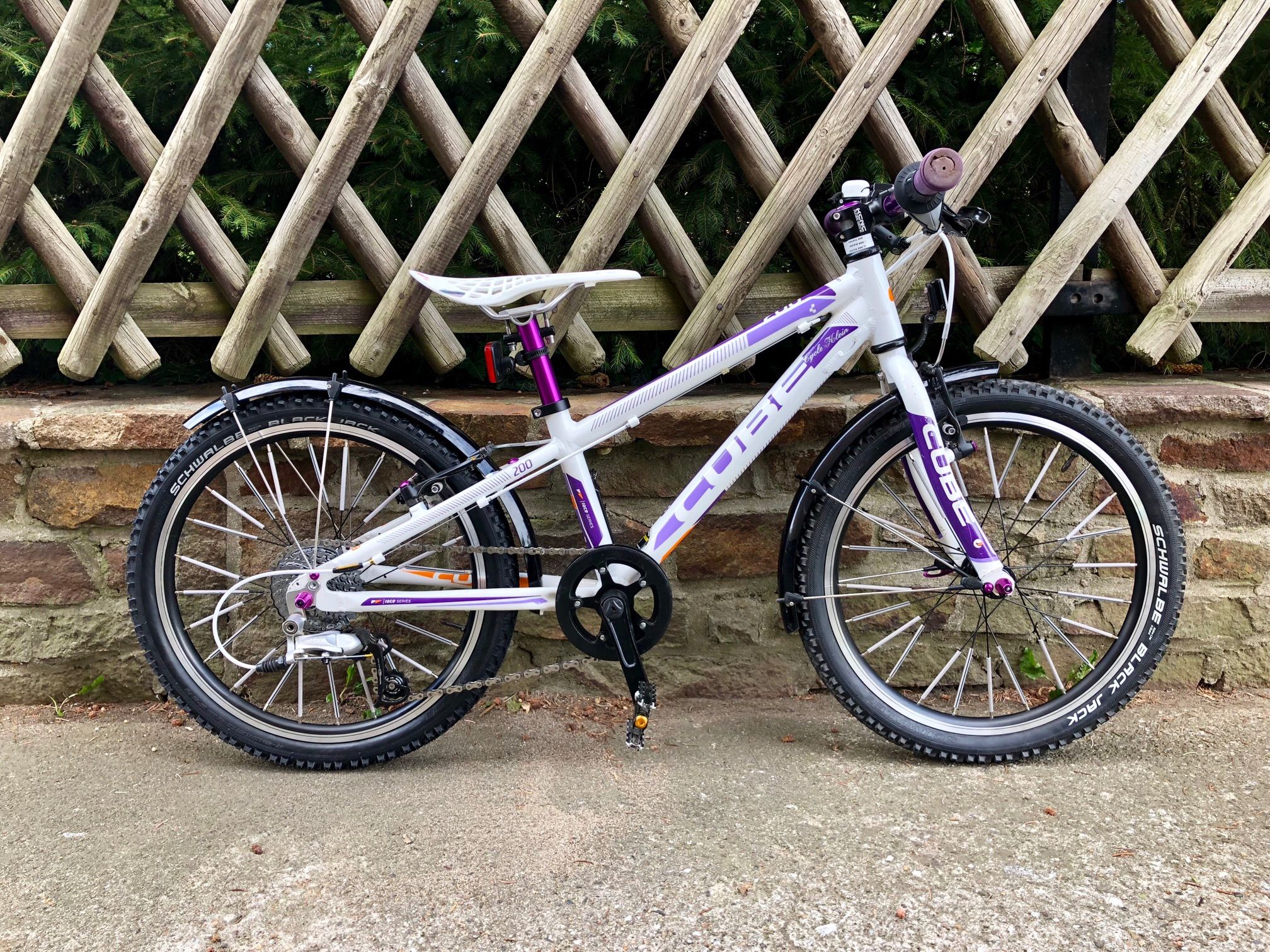

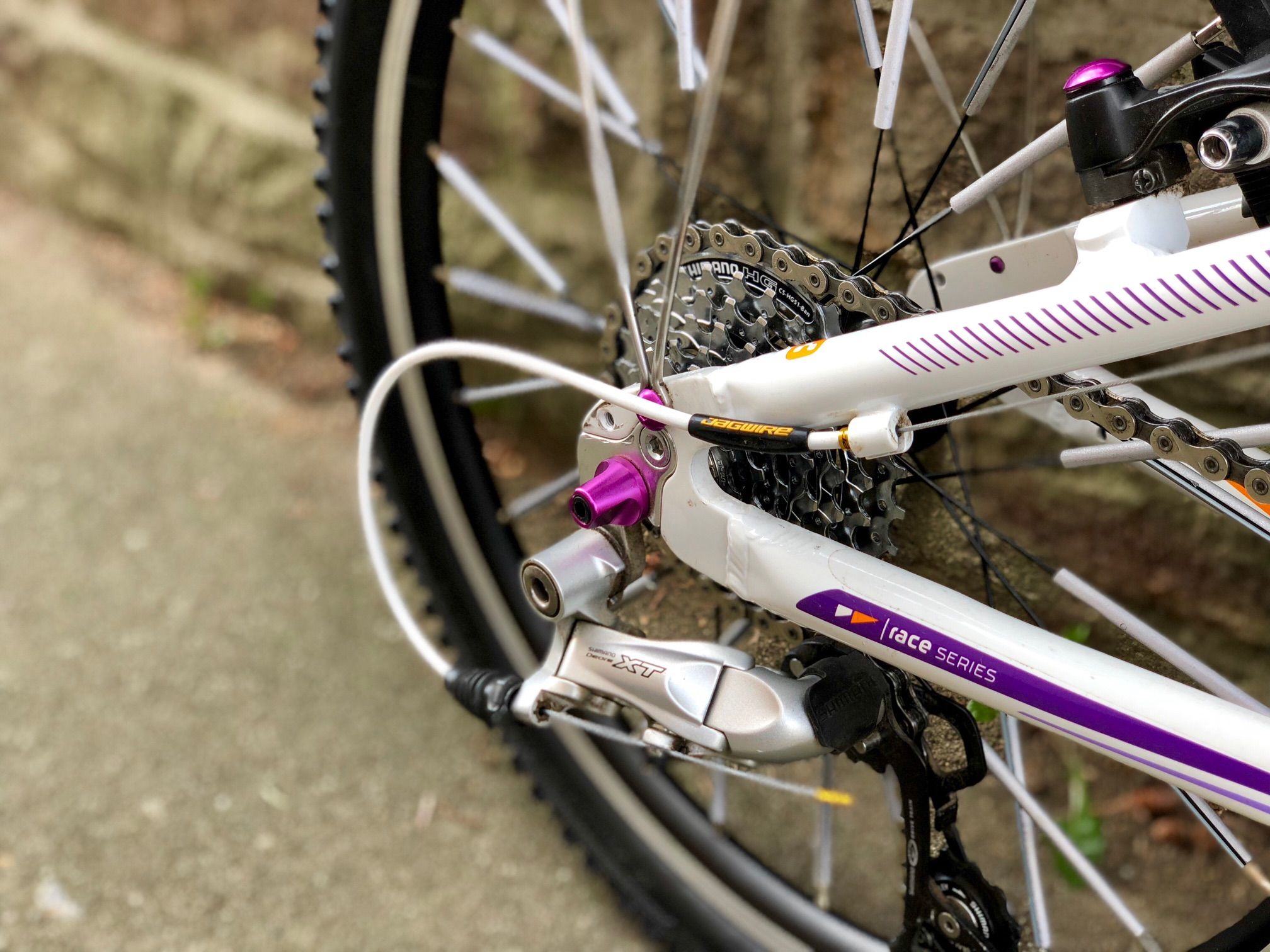

So, das Rad wandert nun weiter an meine Kleine. Da ich es ihr nicht nur weitergeben wollte, habe ich noch leicht etwas verändert.
Der Laufradsatz wurde gegen einen von Hot Pepper getauscht. Gewichtseinsparung minimal, aber endlich weniger Speichern und kein Schraubkranz mehr! Somit wurde der MRX Comp 7fach gegen 8fach getauscht und eine HG50 Kassette wurde verbaut. Der Stände musste ebenfalls weichen. Der Black Jack am Hinterrad ist auch neu, der Alte war fertig. Alles nochmal gereinigt und Bremsen neu justiert, jetzt kann es abgegeben werden an die Kleine.
Meine Teileliste somit nochmal aktualisiert:
  • Reifen Original 590g/Stück - Schwalbe Black Jack 473g/Stück
  • Schlauch Original 125g/Stück - Schwalbe 7C 102g/Stück
  • Pedal Original 149g/Stück - Pedal DH Sports 110g/Stück
  • Innenlager Original inkl. Konterring 341g - FSA 110,5mm 292g jeweils mit Kurbelschrauben
  • Kurbel mit Kettenschutz Original 932g - Kurbel Frog mit Kettenschutz 365g
  • Schaltwerk Tourney TX Original 312g - Schaltwerk RD-M760 GS 230g
  • Bremsgriff Original 100g/Stück - Bremsgriff Avid FR5 schwarz 76g/Stück
  • Bremshebel Original 115g/Paar - Bremshebel XT M770 115g/Paar jeweils ohne Führungsrohr, Sockelschrauben, Bremsschuhe
  • Vorbau Original 196g - Vorbau KCNC 89g
  • Lenker Original 520mm 224g - Lenker Shogun Dynax Pro purple 157g in Originallänge 560mm
  • Sattelstütze Original 315g, Länge geschätzt ca. 300mm - Sattelstütze NC17 purple 400mm 243g
  • Laufrad Vorn Original mit Radmuttern 787g - Hot Pepper mit Schnellspanner 686g
  • Laufrad Hinten Original mit Radmuttern und Schraubkassette 7fach 1400g - Hot Pepper mit Schnellspanner und HG50 8fach 1222g
  • Sattel Original 296g - Spider ungekürzt 173g
  • Schrauben V-Brake und Schutzblech gegen Alu purple
  • zusätzlich verbaut:
    • sind Schutzbleche SKS Bluemels 20Zoll
    • Front- und Rückstrahler
    • Speichenreflektoren getauscht gegen Reflektorröhrchen
    • Steckbeleuchtung
    • Klingel ausgetauscht
Gewichtseinsparung gegenüber Original: 1,752kg (ohne Stecklampen, nur mit deren Halter)
Gewicht gewogen 8,9kg wie auf den Fotos.
