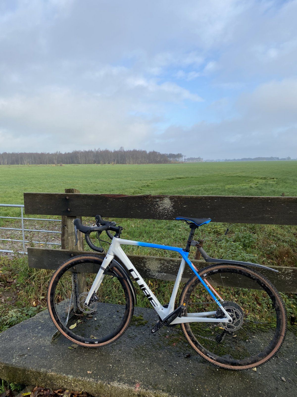

Bin in ner ähnlichen Situation:
Ich hab ja das CrossRace C:62 in S (53cm) mit 1,77/82cm Maßen. Ist schon auf der sportlichen Seite auf jeden Fall.
Für meine Frau (1,76/81cm) wollen wir nun ein Nuroad Ex anschaffen, werden aber auch auf 53cm Rahmen gehen, Stack ist deutlich höher, dadurch weniger sportlich und für sie ganz passend. Werde es dann auch mal zum Vergleich fahren.
Mein Sattel wird nochmal 0,5-1cm runterkommen, passt noch nicht ganz. Aber Überhöhung sieht gar nicht so wild aus, trotz STR 1,39…

Noch weiter runter? Flext das dann überhaupt noch?
Korrekte Sattelhöhe ist ja erstmal der Fixpunkt für alles. Mit Cleats und Polsterhose strecke ich das Bein noch etwas zu weit durch, ich Versuch das nochmal genau zu justieren, aber da alles aus Carbon ist, finde ich es durchaus komfortabel.
Was wäre sonst die Lösung? Hab ja zwischen 53 und 56 liegend schon den kleineren Rahmen genommen und durch die integrierte Sattelstütze noch relativ viel Auszug. Beim normalen Crossrace sind da gleich 3cm mehr Sitzrohrlänge bei gleicher Rahmengröße. Optisch sieht‘s so aber schon gut aus.

Anhang anzeigen 1379595Bin in ner ähnlichen Situation:
Hey, sorry falls die Frage jetzt am Thema komplett vorbei geht - ist das die 22er Teamline Lackierung? Ich bin grade kurz davor nen litening c68x race in der Lackierung zu bestellen und bin grade noch so ein bisschen unsicher was den "Glitter" im weiß angeht, hat das CrossRace das auch, wenn ja, wie sehr sieht man das?
