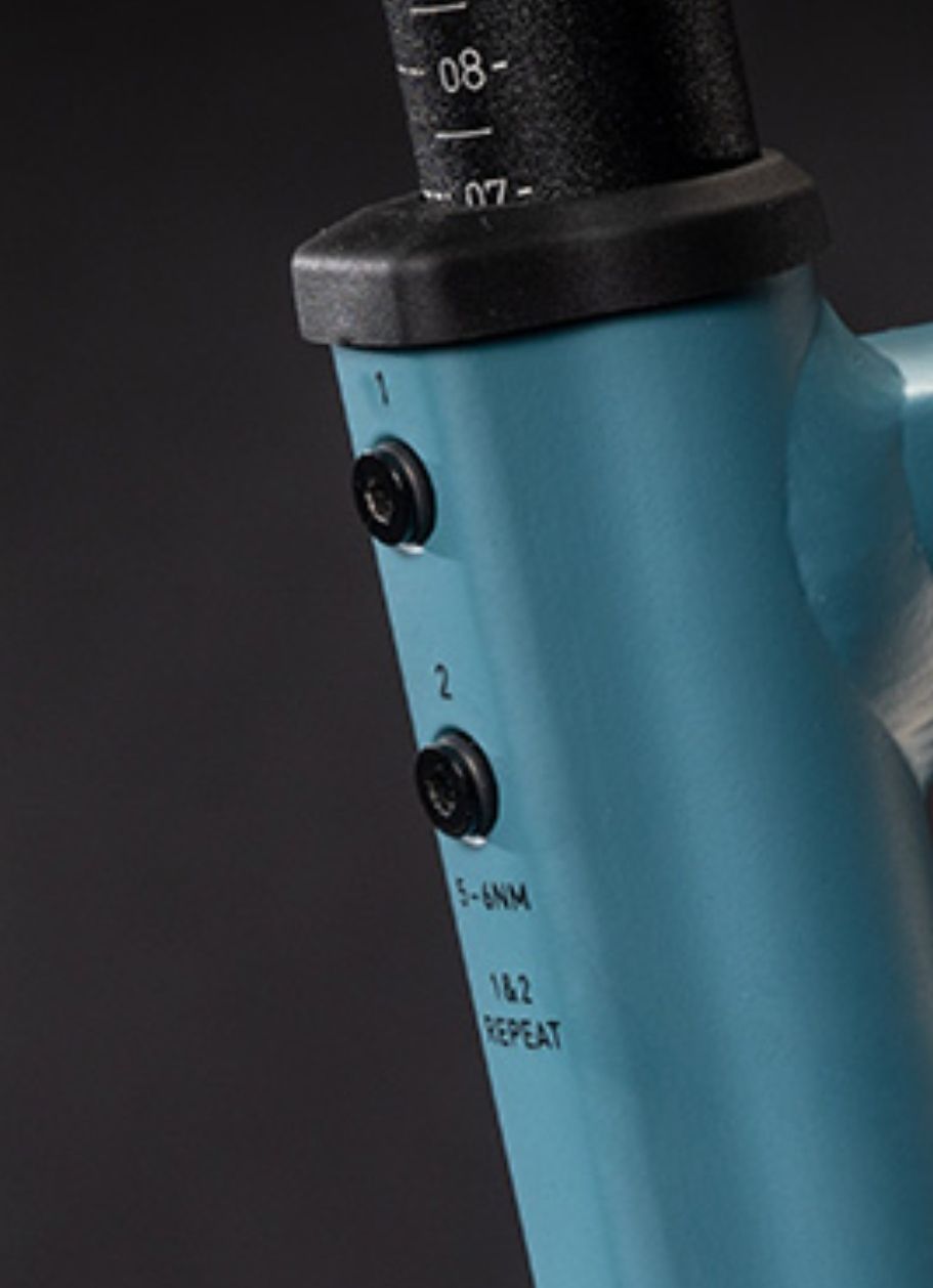

  • Bisher sind die Schrauben im Sitzrohr in Ordnung. Sie halten sowohl den CUBE-Aluminiumpfosten als auch den Carbonpfosten. Ich bin 88 kg. Ich habe allerdings nur 15 km zurückgelegt.
Nächstes Problem. Eine der beiden Sitzrohrschrauben ist abgerundet. Ich kann es nicht lösen oder festziehen. Ich habe 2,5NM und viel Carbon Grip Paste verwendet. Das Metall ist so weich an den Schrauben, dass es ein Witz ist.
Cube sollte sich schämen. Ich bezweifle, dass Sie überall Schrauben von schlechterer Qualität finden können. Cube wird wahrscheinlich sagen, dass es absichtlich ist, Menschen daran zu hindern, die Klemme zu fest anzuziehen und Carbon-Sattelstützen zu zerstören. Vielleicht, wenn es sich bei 8-10NM verformte ... Ich hatte es auf 2NM festgezogen, als es sich verformte - 2,5NM wurde nicht erreicht.

Die Schrauben an der Sattelstütze scheinen ja von ziemlich schlechter Qualität zu sein. Dies wurde hier ja schon öfters bemängelt. Hat schon jemand passende Schrauben mit entsprechender Qualität gefunden? An meinem SL könnte ich mir auch welche aus Titan vorstellen. Die würde ich direkt am Anfang austauschen.

Sehe ich das richtig, dass die Sattelstütze mit diesen winzigen Schrauben, jeweils mit bis zu 6 Nm, angezogen wird?! Ist darunter zumindest ein Einsatz, der die Kraft der beiden Schrauben verteilt? Meiner Meinung nach wäre die Möglichkeit einen Schnellspanner zu verwenden sinnvoller. Gerade am Gravel kann man so schnell Mal die Sitzposition anpassen. Aber Hauptsache es sieht schick aus?! ?‍♂️

Solange man sie nicht nach angegeben Drehmoment einfach mit der Hand und einem kleinen Imbusschlüssel dreht geht das ohne Probleme. Nur eben nicht mit professionellen Werkzeug dran gehen. Wenn jemand aber einen Tipp für stabilere Schrauben hat gern. Dann wechsle ich die auch vorsichtshalber.
Ja, es gibt einen großen Einsatz. Das ist nicht das Problem. Das Problem ist, dass die Schrauben sehr weiches Metall von schlechter Qualität sind. Sie verformen sich bei weniger als einem Drittel ihres maximalen Drehmoment (6NM). 'Hand tight' ist 4-5NM. Mine bei oder unter 2NM deformiert. Andere Leute machten ähnliche Berichte.
