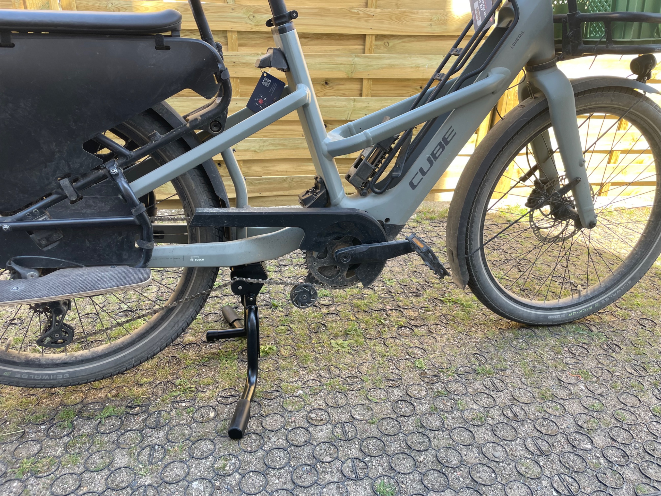

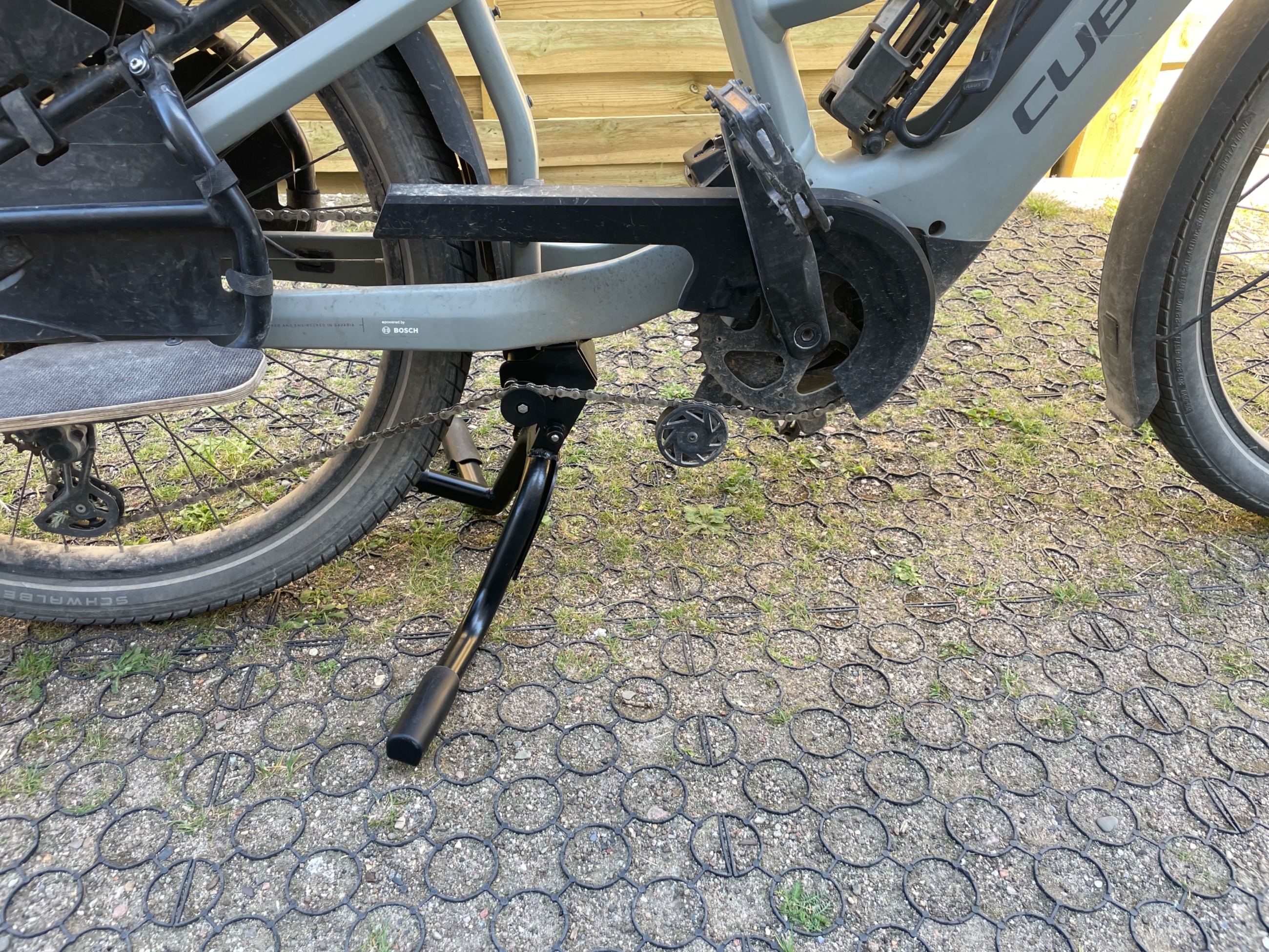

Wer ein Cube Longtail fährt, ist wahrscheinlich, so wie wir, ziemlich abgef… vom Zweibeinständer.

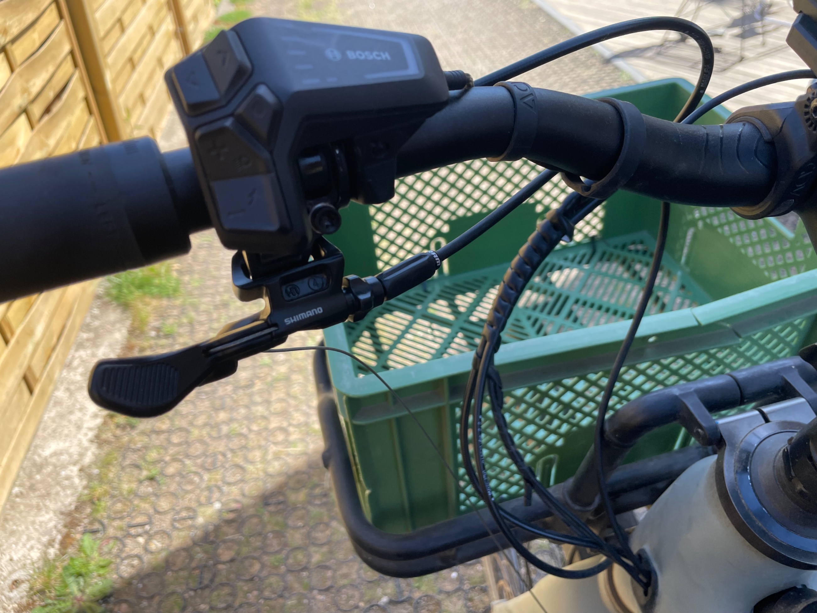

Ich habe mir nun einen Ständer vom Centurion Vario besorgt, der ähnlich wie beim Tern GSD über nen Hebel am Lenker hochgeklappt wird.
Habe also ne Hülle verlegt, den Ständer einfach drangeschraubt und fertig. Hat ne knappe Stunde gedauert.

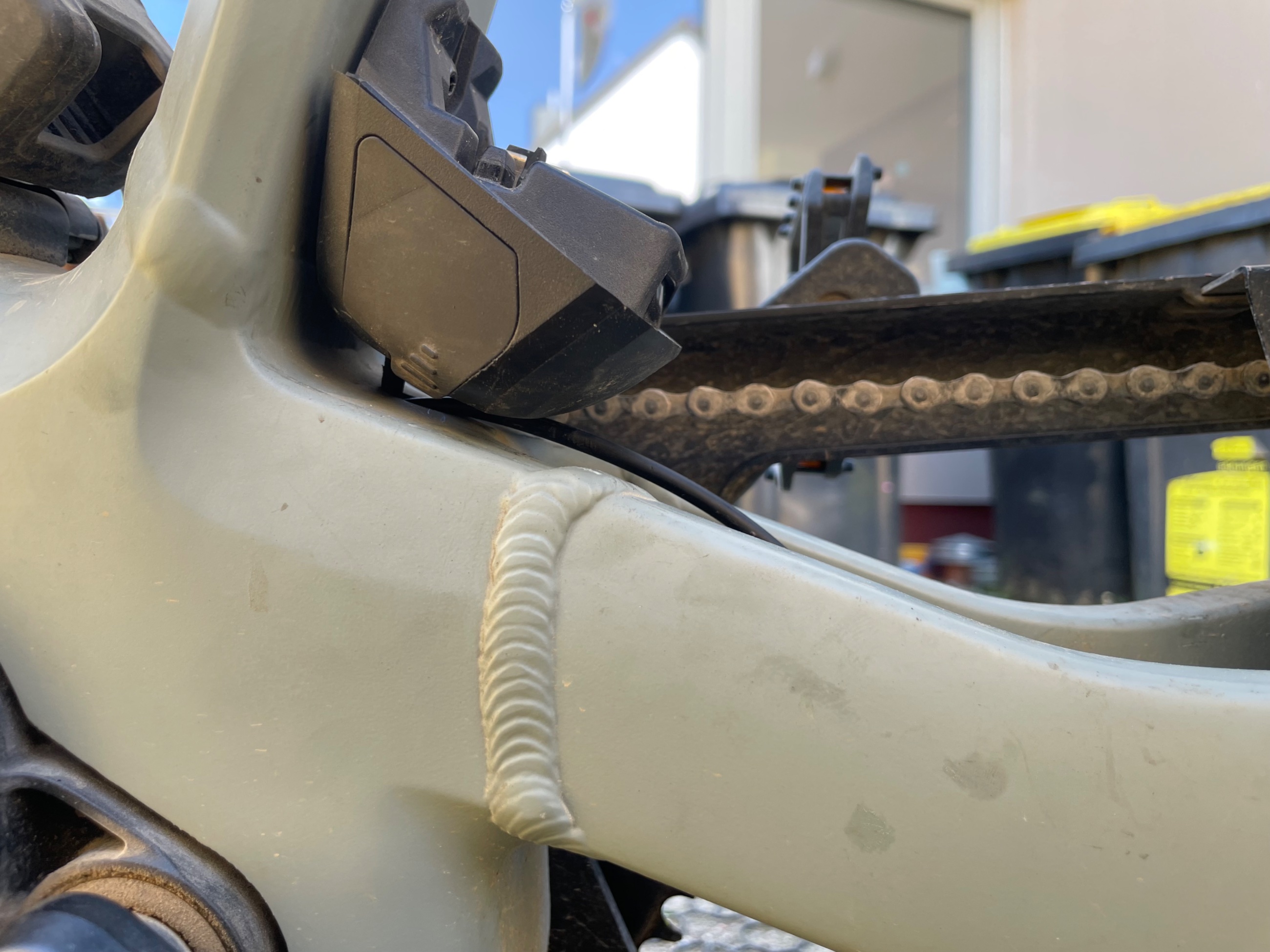

Hey, Dein Beitrag kommt genau zur richtigen Zeit - eigentlich ist das Longtail aktuell mein Favorit. Aber was mich echt abgeschreckt hatte, waren Berichte von Brüchen am Rahmen bzw. der Ständeraufnahme....
Wobei bei dem Preis und der 5 Jahre Garantie, das auch noch verkraftbar wäre....

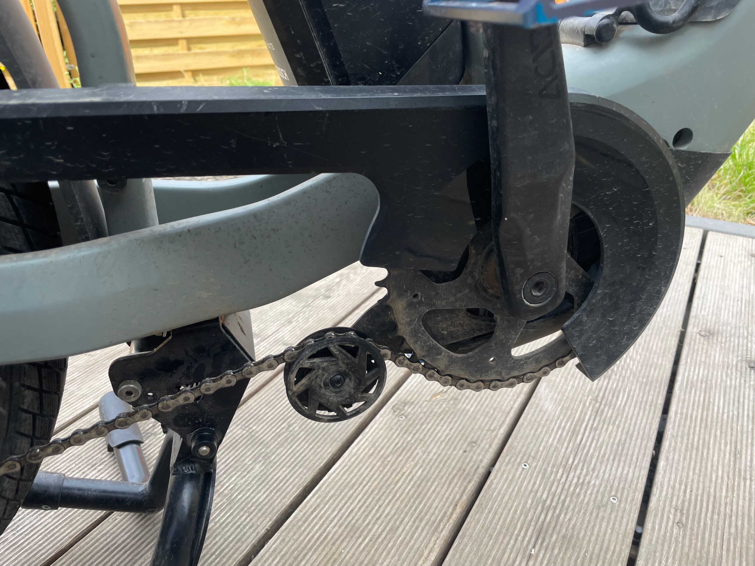

Update: bessere Lösung für die Kette-der originale Kettenspanner des Cubes ist in nem ziemlich großen Bereich verstellbar, ist mir jetzt erst aufgefallen..

Und noch eine Sache gibt mir etwas zu denken: Man hört ja hier und da, dass es auch schon Fälle gab bei denen sogar der Rahmen des Longtails an der Ständeraufnahme gerissen ist. Hast du dazu eine Meinung? Wäre natürlich blöd durch die Ständermodifikations am Ende die Garantie zu verlieren wenn der Rahmen reißt.... alles in allem ist das Longtail irgendwie kein Meisterstück von Cube... Schade, ich fahre es eigentlich echt gerne.
Das war einer der Gründe, warum ich noch immer unentschlossen bin beim Cube. Obwohl es von meinem lokalen Händler zu einem fast unschlagbaren Preis angeboten wird….
Wobei es inzwischen einen Rückruf von Cube wegen diesem Thema gibt:
Cube Longtail Rückruf Ständeraufnahme
Das beruhigt mich wiederum etwas.
Leider kann ich nicht einschätzen, wie viele nun wirklich betroffen sind.

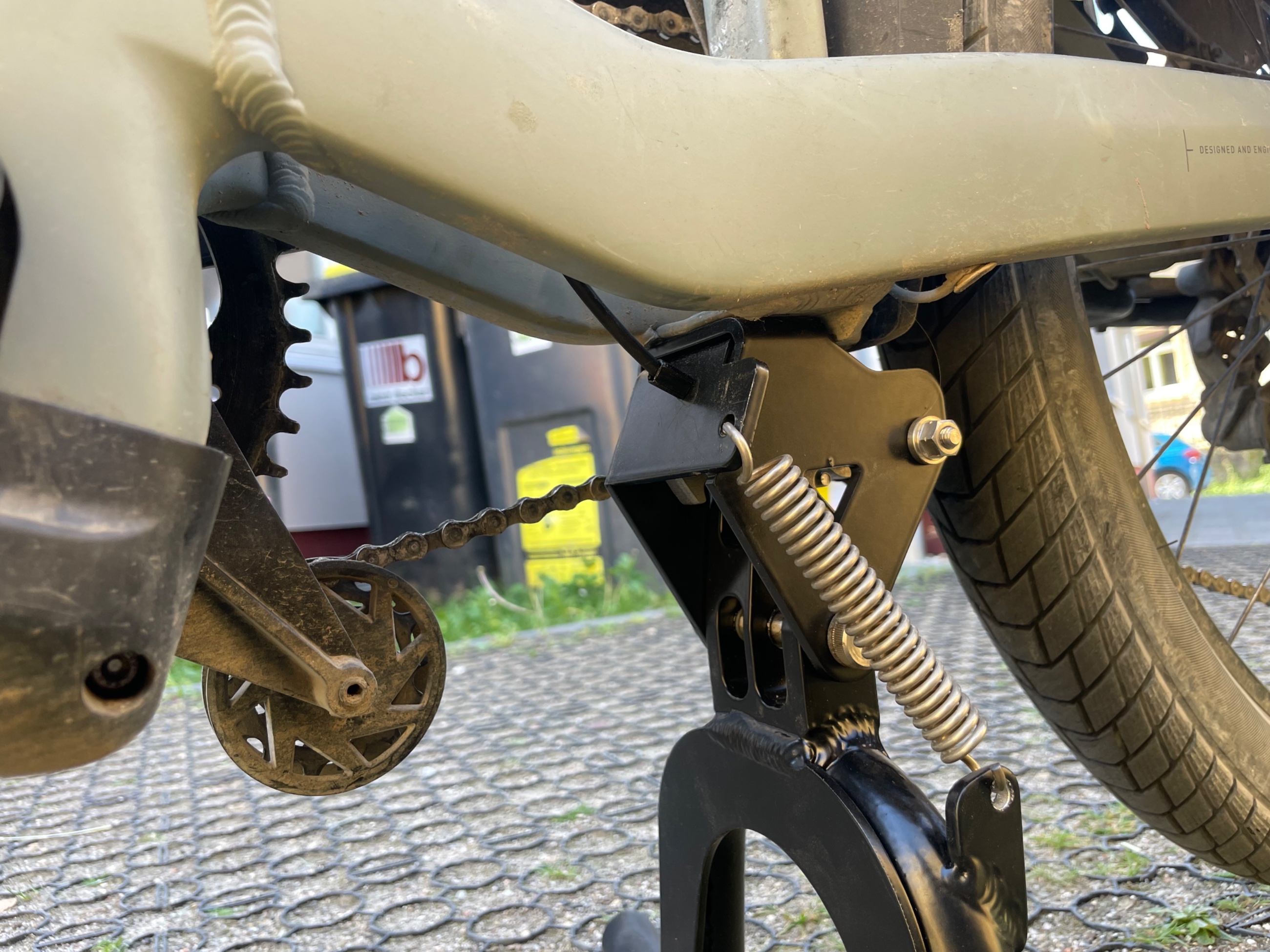

Hi, das Bild 6683 - was soll das darstellen bzw. was ist der schwarze Kasten? Ist das ein Bestandteil von der Halterung?
