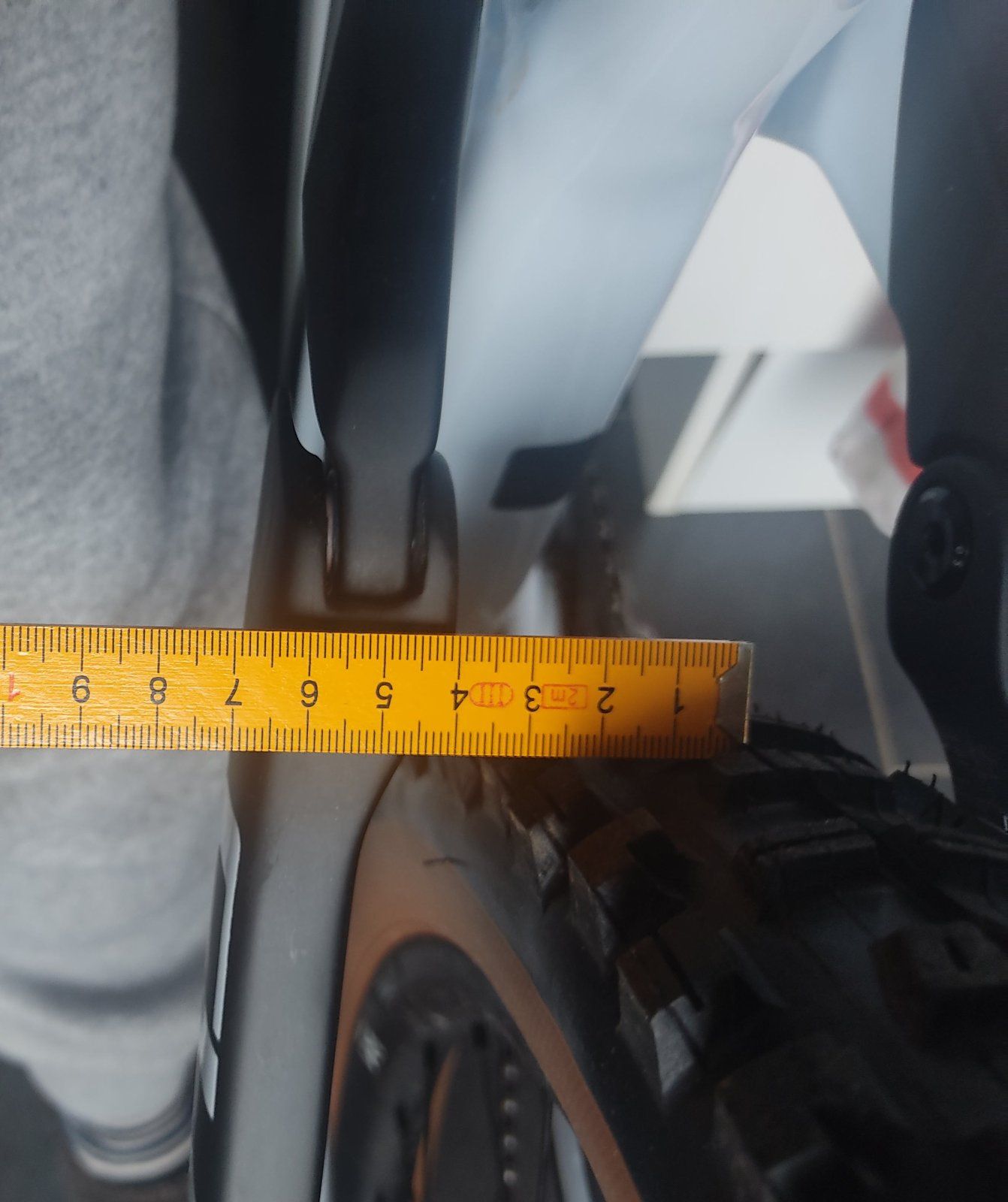

Dabei ist es mir dann aufgefallen: Der Hinterbau ist nicht mittig!
Links steht er ab Radmitte gemessen 7cm raus.
Rechts steht er ab Radmitte gemessen 6.4cm raus.

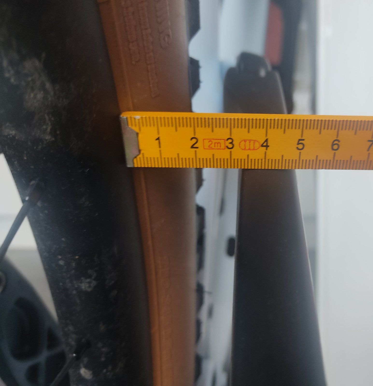

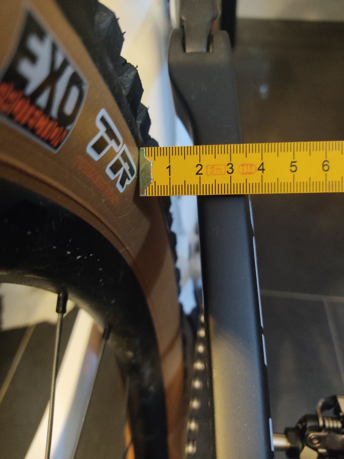

Ab Felge gemessen:
Links steht er ab Felge gemessen 5.5cm raus.
Rechts steht er ab Felge gemessen 5cm raus.
Ich habe das alles auch mit einmal halb gedrehtem Rad wiederholt um auszuschließen das das Rad ne leichte 8 hat: Hat keine Auswirkung.

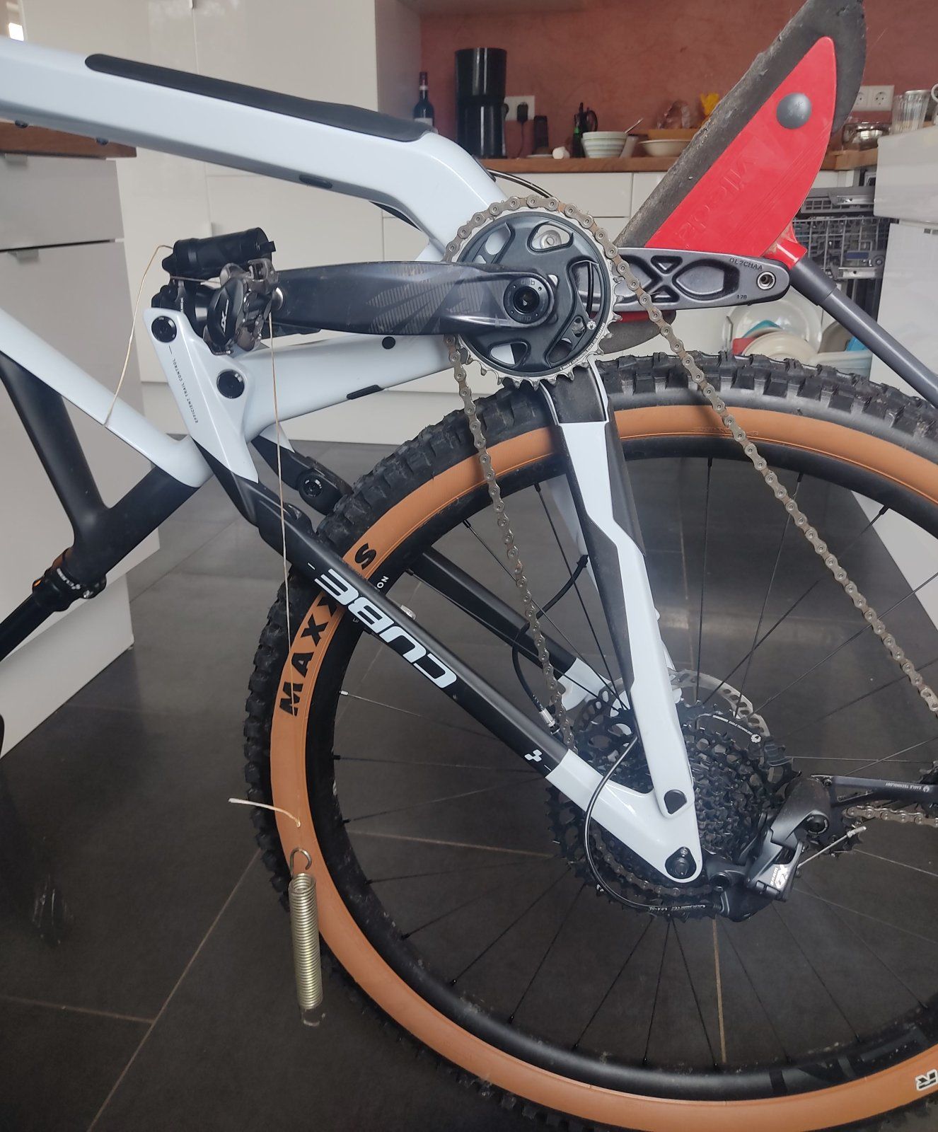

Deswegen habe ich ein Pendel an die Innenkante der Pedale angelegt und die Kurbel waagerecht gestellt.
..und das Rad vorher mit einer Wasserwage senkrecht ausgerichtet.
Ergebnis:
Links (Bremsseite Bike steht auf dem Kopf) Abstand Pedal-InnenKante bis Strebe: 3.3cm .
Rechts (Kettensseite Rad steht auf dem Kopf) Abstand Pedal-InnenKante bis Strebe: 3.9cm .
Differenz sind 6mm!
Dies bedeutet das der Hinterbau 3mm nach Rechts in Richtung Kettenseite justiert werden müsste um mittig zu sitzen.
Ab Felge gemessen:
Ergebnis:
Differenz sind 6mm!
