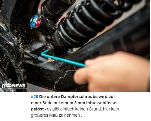

Geil, des ist doch sogar am Stereo 140 schon zu windig, das Schräubchen reißt gerne mal von selbst.
