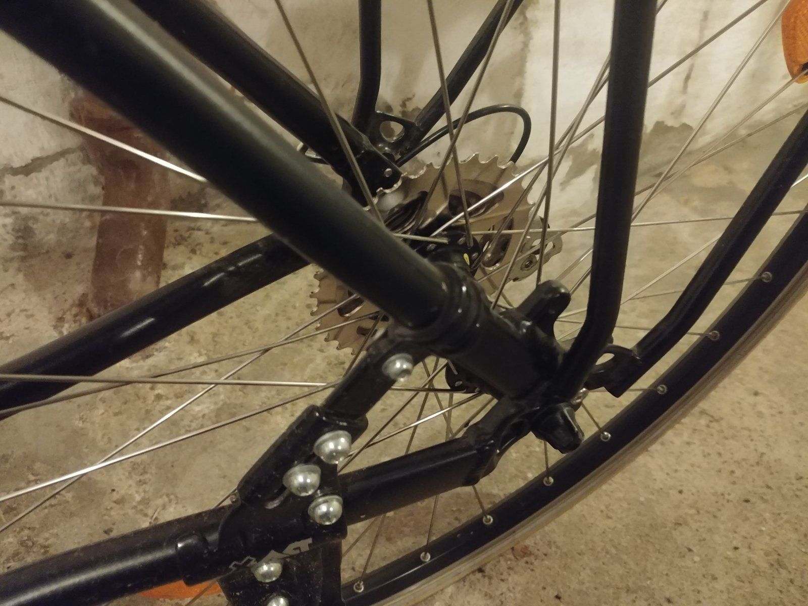

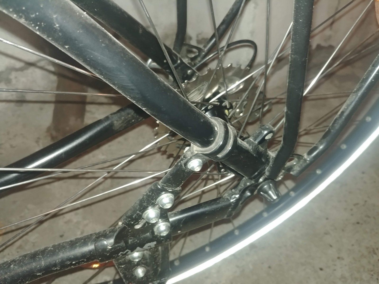

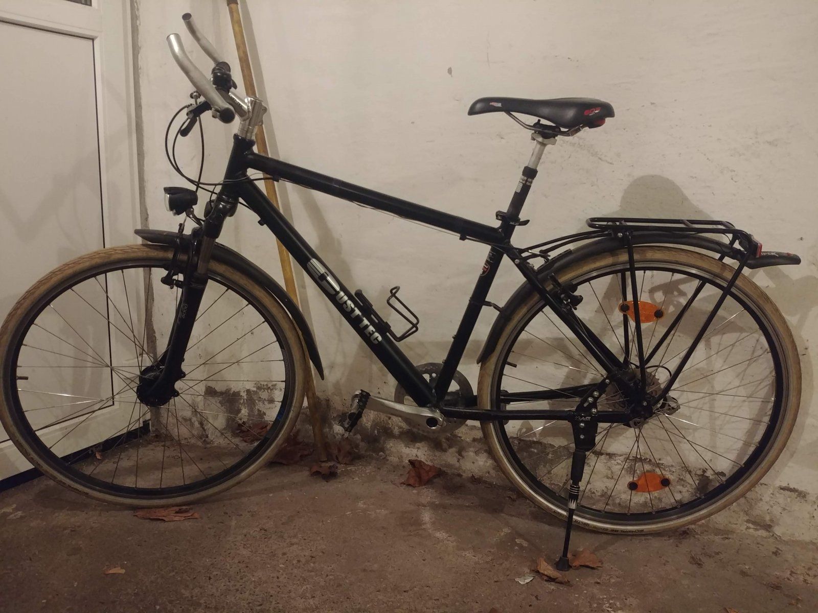

Hallo, bin sonst eher in der Kinderbike Ecke unterwegs aber jetzt ist auch mal Papas Rad an der Reihe.

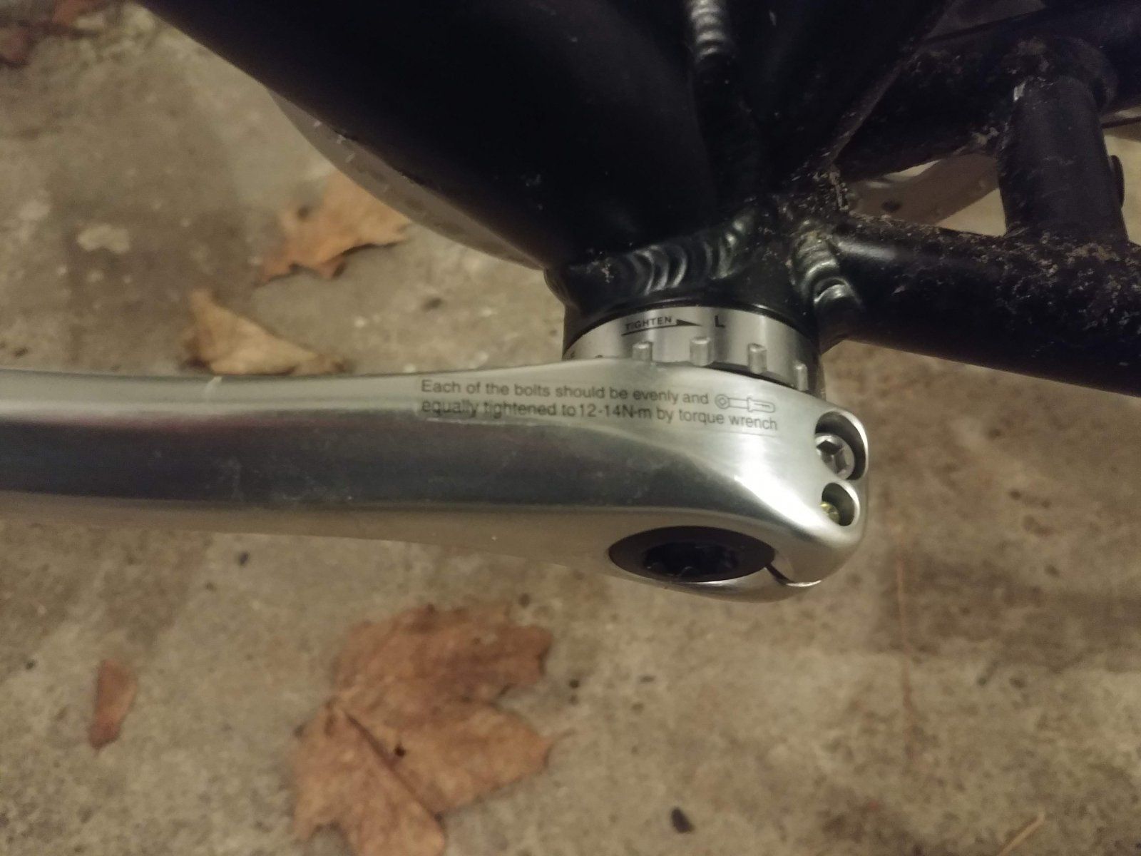

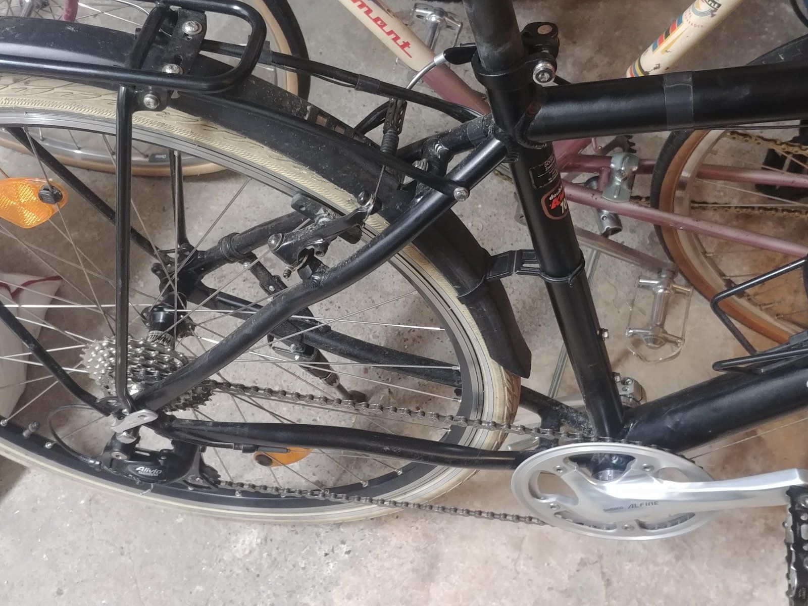

Hat hier nen 2006er Custtec ATB Rahmen den ich seit jeher als Alltagsrad nutze. über die Jahre wurde dann dies und jenes nachgerüstet. Da ich nun meist nur noch am WE zum fahren kommen wollte ich Rad von Grund auf neu herrichten ( Farbe (schwebte mir britisch Racing green vor) , Schaltung 1x8 oder so, Bremse V-Brake,Gabel wieder starr, Anbauteile nach Möglichkeit in Silber).Hatte hier noch ne Alfine 42Z Kurbel liegen und die mal montiert, passt gerade so. Geht sowas mit 1x8 , hier in Mecklenburg sind Berge selten.
Bin für alle Anregungen dankbar.
MfG Basti

Hat schon mal jemand die Alfine Kurbel mit einer Kettenschaltung kombiniert und die 3x8 uaf 1x8 umgebaut? ein schönes 8fach Schaltwerk in silber wäre mir dafür am liebsten.
Sollte im Grunde kein Problem sein. Ggf. ne kleine Kettenführung vorne oben oder Narrow-Wide Kettenblatt oder ein gedämpftes Schaltwerk verbauen. Eins davon reicht für Trekking um Abwürfe zu verhindern, wenn alle Zähne und das Schaltwerk in gutem Zustand ist. Meist gehts auch ganz ohne die Hilfsmittel, solange man zumindestens ein 1x Blatt vorne wie bei der Alfine hat und keins mit Schalthilfen recycled.
Bei der Gabel musst du halt schauen, dass die Einbauhöhe passt, wenn der Rahmen auf Federgabel ausgelegt ist. Oder hast du schon eine?
als Gabel habe ich mir schon mal die Kinesis Crosswind angeschaut Gabel , weiß nicht ob die Optik zum Rahmen passt , aber ich wollte keine Gabel mit V-Brake und Disk Aufnahme. oder diese CNC ( mein Favorit)
Kann ich gut verstehen, dass du nicht zwei verschiedene Bremsaufnahmen an der Gabel haben willst. Das geht höchstens wenn man disc fährt und die Cantisockel dann für einen Frontträger benutzt.
Schau mal bei bike24, da gibt es die Kinesis günstiger, und die von CNC für 40€ mehr unter XLC Label, aber halt schon lackiert. Aber wenn eh ein neues Farbkleid her soll, würde ich auch die CNC nehmen.

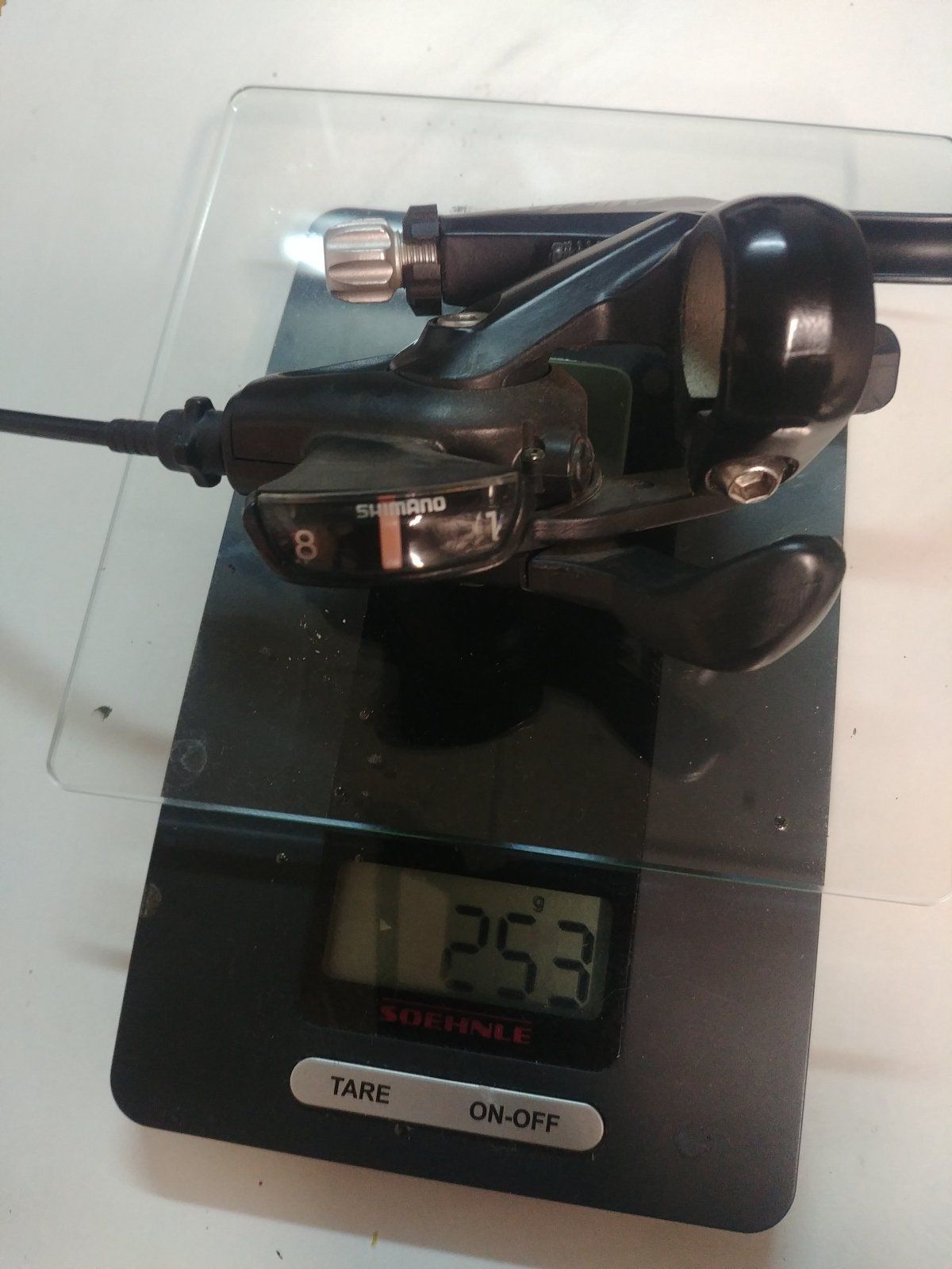

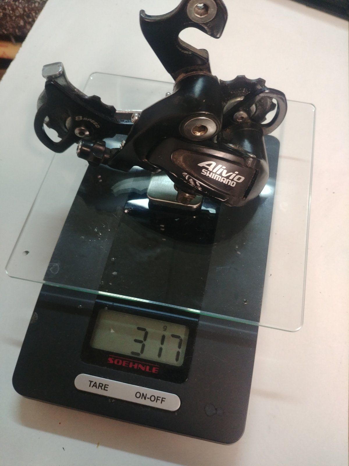

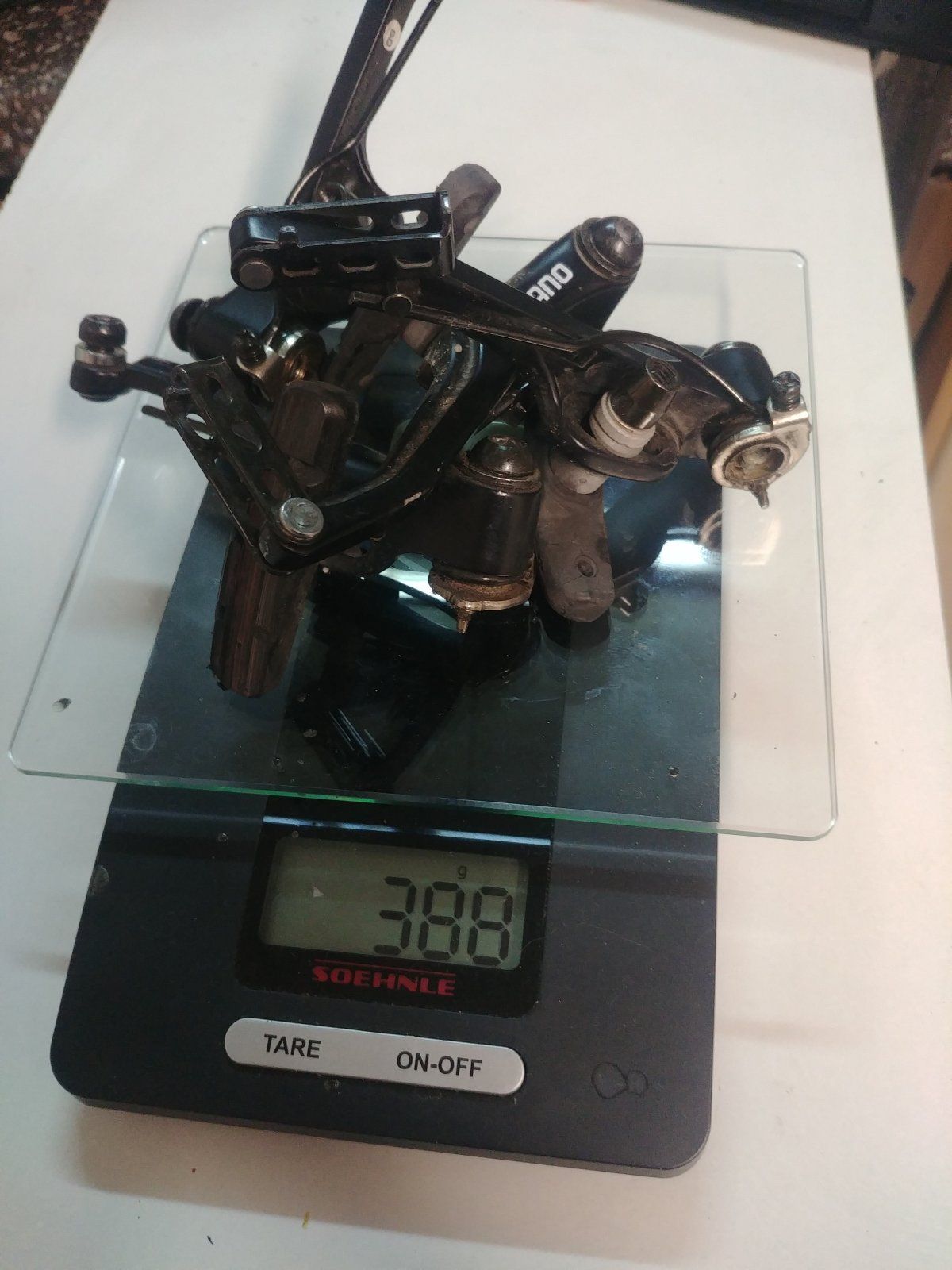

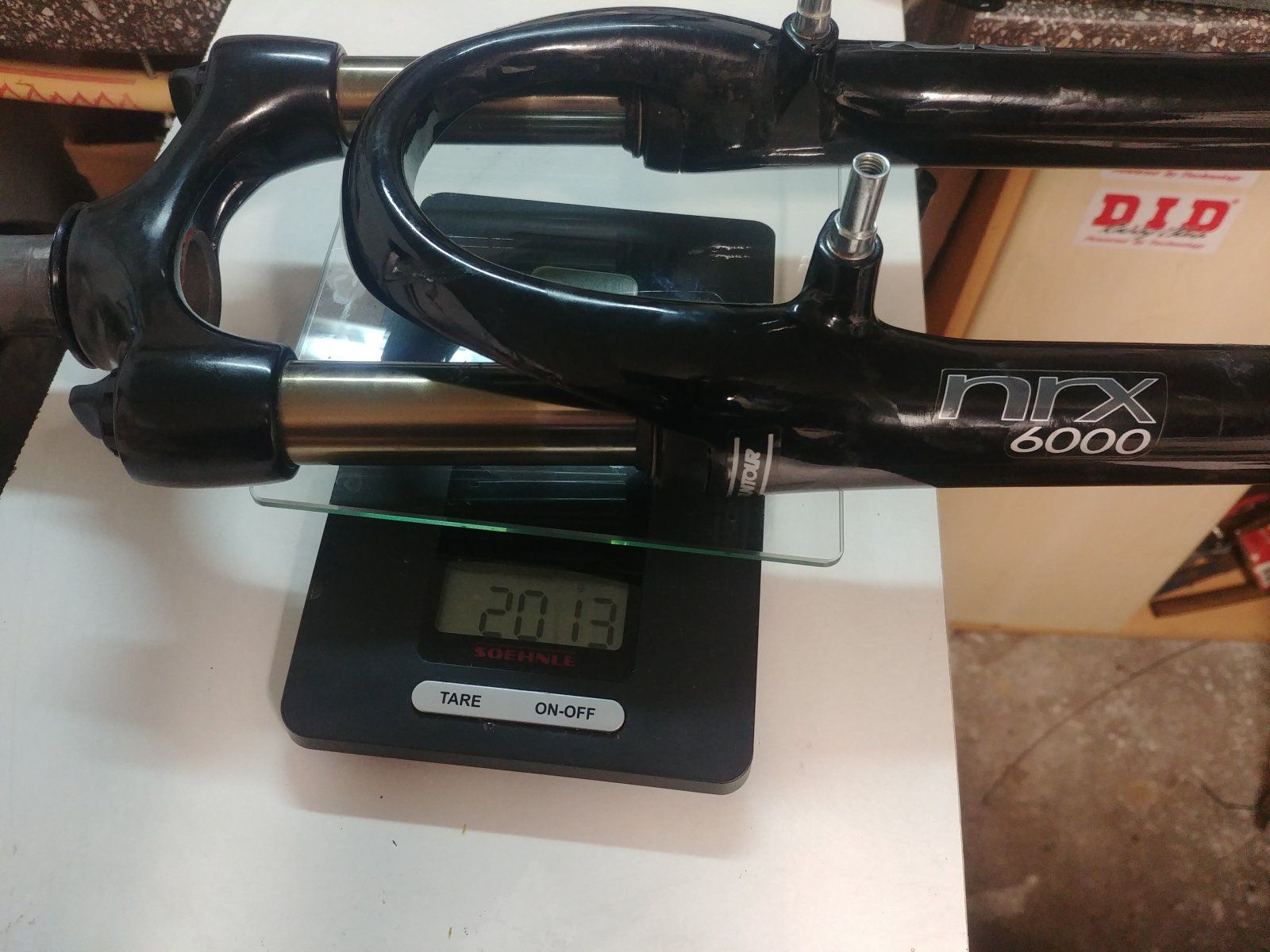

Heut mal mit der Demontage begonnen und gleich mal die Teile gewogen 🤔
