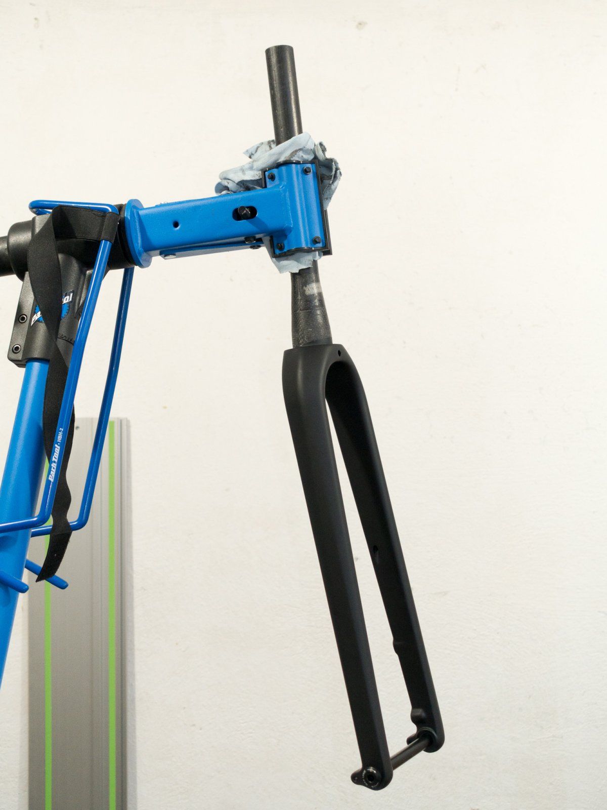

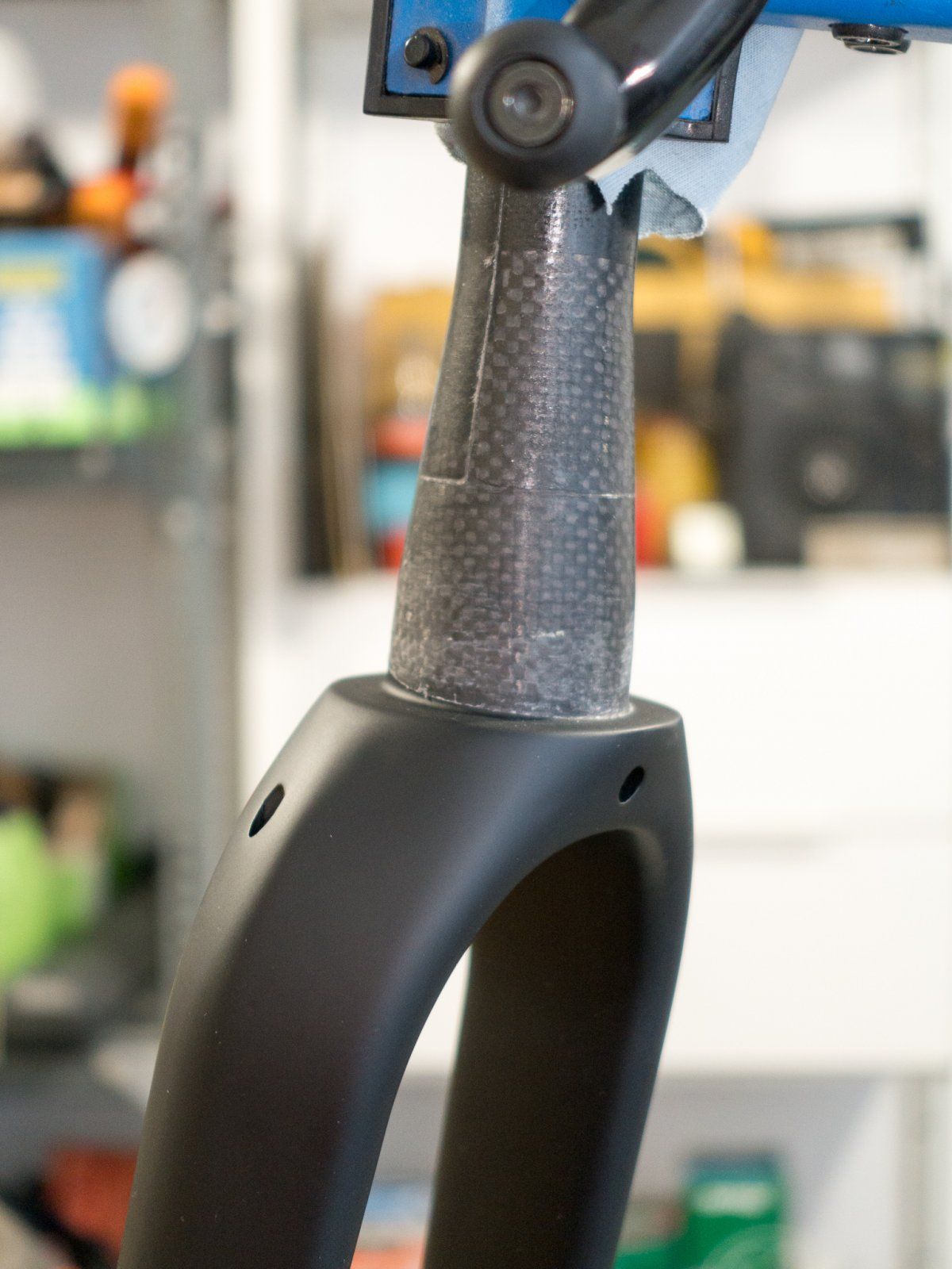

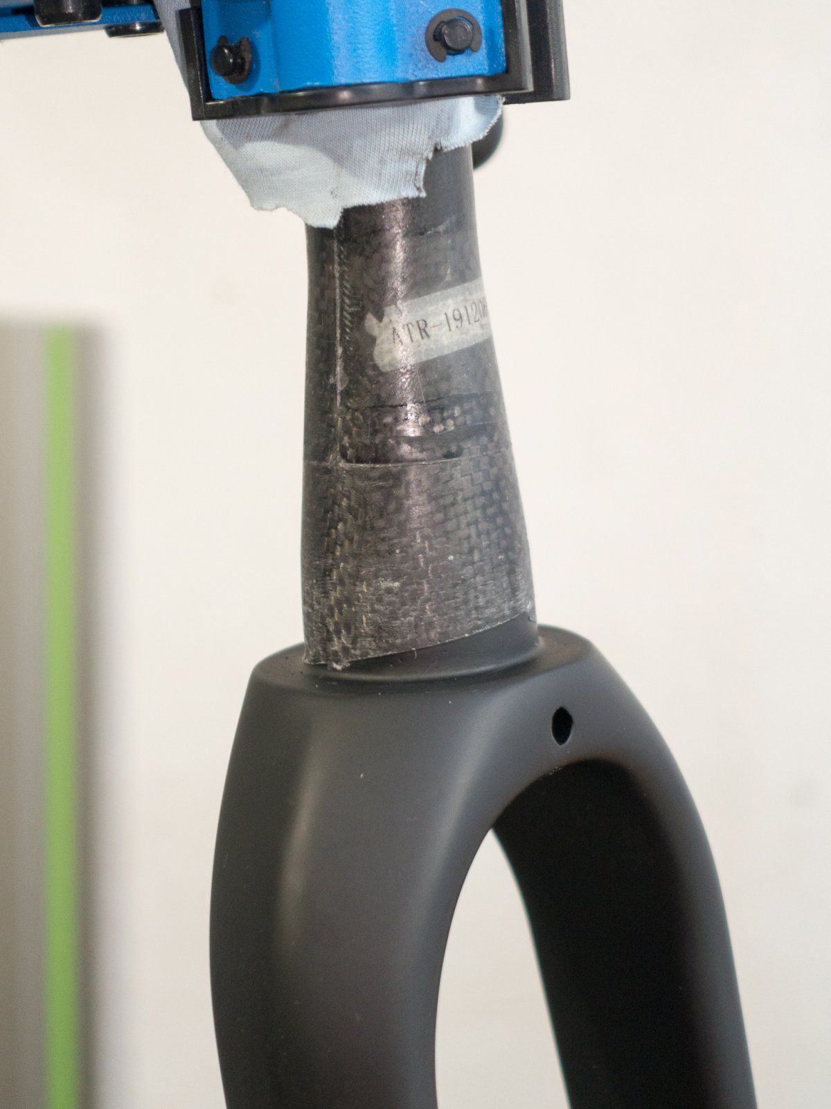

Ich hab mir vor einiger Zeit diese geordert, kam ziemlich schnell – gesucht hab ich eine nicht all zu fett aussehende, und die schaut so ganz gut aus (vom Design her). Ob sie was taugt? Keine Ahnung. Anbei ein paar Fotos.
