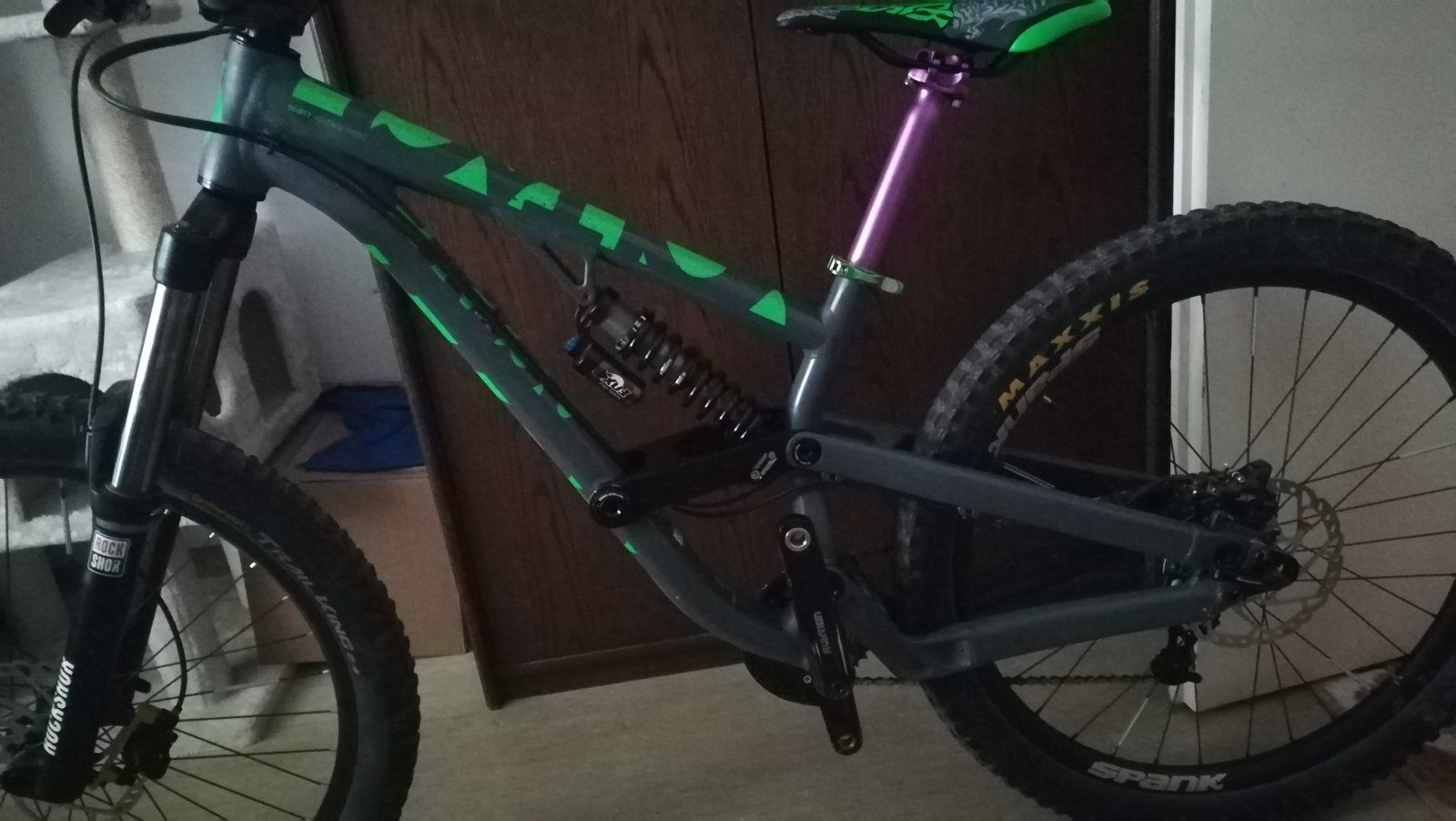

Ich frage hier einfach mal bevor ich ein neuen Titel aufmachen muss. Ich habe im Scott Voltage FR 730 ein 240x76mm drin dieser Marzocchi Roco (Standart dämpfer) der ist mir gestern den Geist aufgegeben und habe als Ersatz meine 222x70mm Dämpfer eingebaut (Also fahren will ich nicht damit keine sorge) aber vom aussehen her sieht es nicht schlimm aus. Frage wäre es falsch damit zu fahren?

Wenn du beim einfedern nirgends anstößt, kannst du das schon machen.
Natürlich auf die Gefahr hin, dass es sich einfach scheis*e fährt.

Okee.. Dann sag ich mal, wenn du das mit bloßem Auge siehst, kannste die Geo wohl schon eher knicken.
Dein Tretlager wird ordentlich tief liegen, dein LW wird flacher (deutlich vermute ich)... probiers, wenn du willst, aber wird sich vermutlich sehr bescheiden fahren, die Kiste.

Zum vergleich das erste mit Marzocchi Dämpfer das Zweite Bild mit meinem Ersatz Dämpfer. Vllt erkennt man es eher schlechter aber besser bekomme ich es nicht hin

Die Bilder bringen nicht wirklich viel, da sie aus anderen Blickwinkeln geschossen wurden. Daher hättest du dir die Mühe sparen können.
Messe doch mal die neue Tretlagerhöhe, die wird deutlich tiefer sein. Ansonsten das Rad mal komplett durchfedern (ohne Feder), wenn nichts anstößt steht der ersten Probefahrt nichts im Wege.
Der nächste Thread wird dann wohl heißen: "ich kriege zu wenig Druck auf das Vorderrad" oder "meine Pedale setzen sehr früh auf"
wollte ich auch schon sagen aber da sich der TE so wenig mühe dabei gegeben hat habe ich mir die mühe nicht gemacht das anzumerken. wie sie sehen - sehen sie nichts.

Und du bist sicher, dass dir die Verstärkungsstrebe im Hinterbau nicht an das Sitzrohr knallt?
