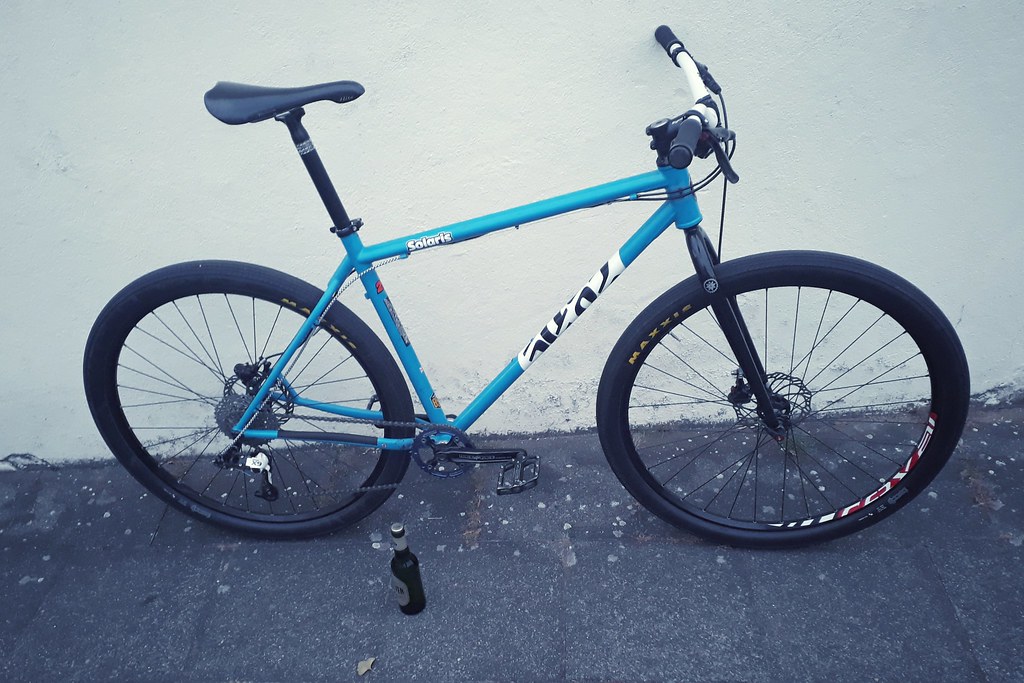

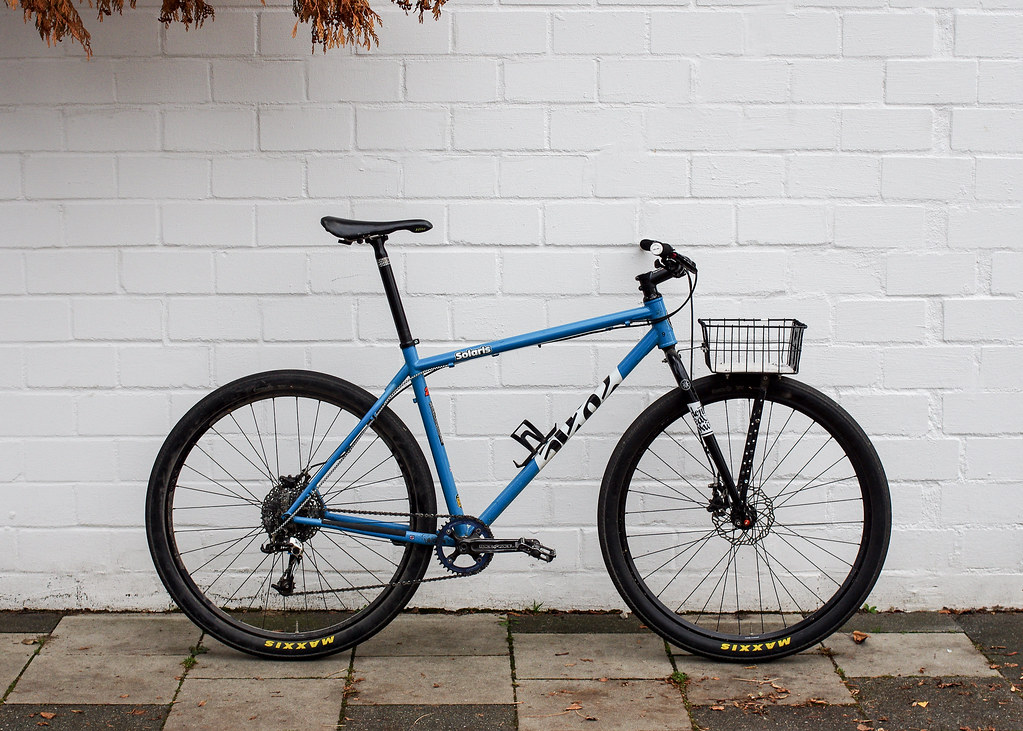

Mit Erhalt meines Flare Max Rahmens Ende letzten Jahres wurde mein 2012er Solaris größtenteils zerlegt. Nun kann ich mich nur schwer von dem Rahmen trennen - so wird es nun mit einer Starrgabel als Irgendwas-Rad (z.B. als Monstercrosser, Kindertransportrad oder Adipositasrennrad) aufgebaut.
Die Eckdaten sind so:
· Steuerrohr tapered
· Einbauhöhe circa 470 mm
· 29"
Am liebsten hätte ich eine Stahlgabel, mag allerdings wahrscheinlich die spezielle Optik von recht fettem Steuerrohr zu schlanker Gabel nicht. Oder; die meisten Stahl-Starrgabeln sind mit-ohne tapered Rohr.
Notfalls ginge auch Carbon, Aluminium ist raus.
Habt Ihr ggf. auch mit Steuersatzadaptern (1 1/8 auf 1,5) gearbeitet, oder sind die mies?
Habt Ihr Fotos von Euren Stahlrahmen-Starrgabel MTB's? Möchte mir gerne einige optische Eindrücke abholen.
Danke!

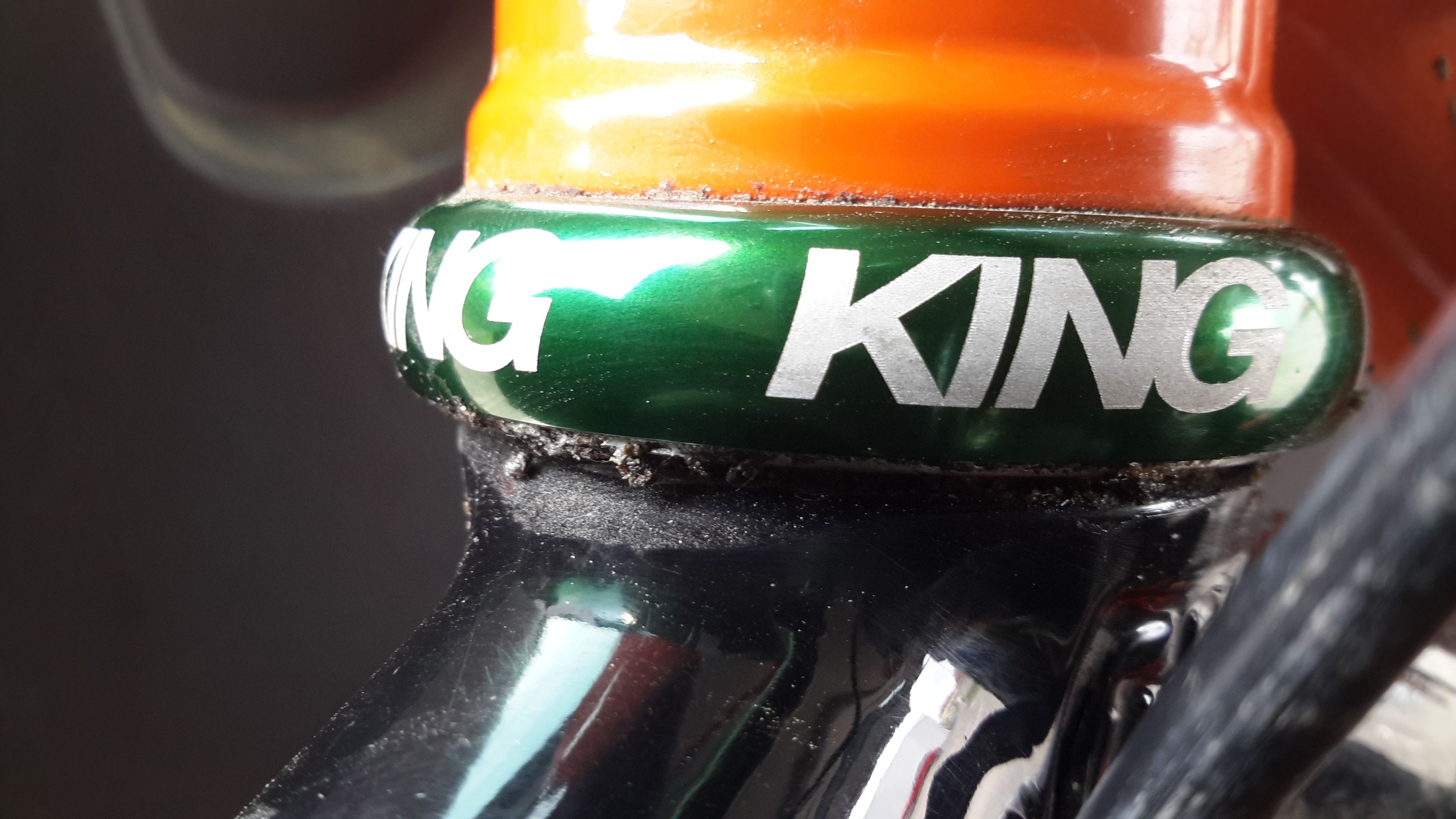

Habe in meinem eine Ritchey Pro Carbon verbaut. Zuerst mit Acros, jetzt mit Chris King Base Platte 1 1/8 auf 1.5. Bei ner Stahlgabel sieht der Übergang halt etwas "treppenförmig" aus.

zwei möglichkeiten bei 1 1/8 stahlschaft:
- aussenliegendes Lager mit adapter (zb Hope)
- innenliegende Lagerschale für 1 1/8 schaft
hat beides den treppenwitz.
