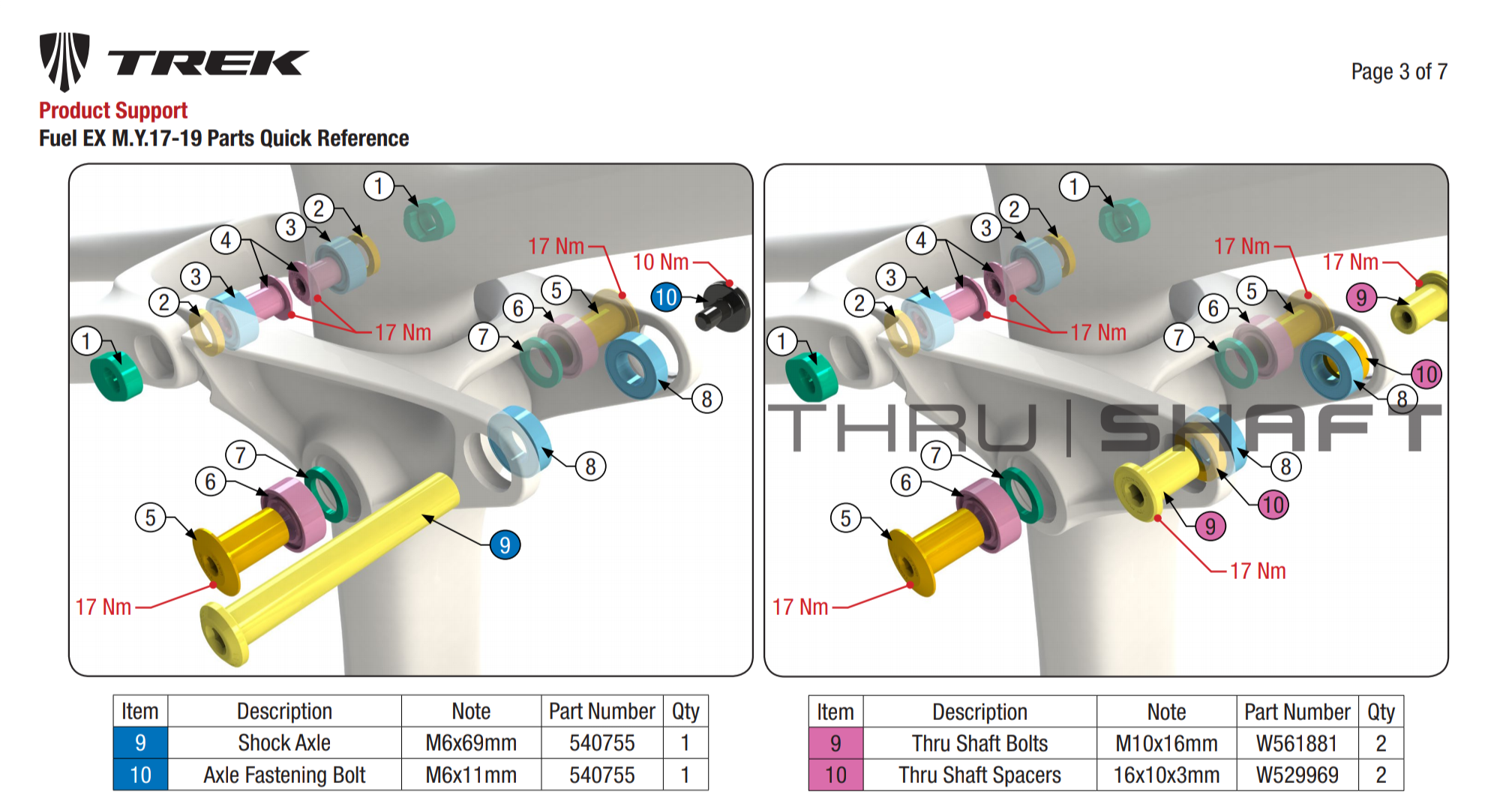

Hat jemand von euch ein 2018 oder 2019er Fuel Ex 9.8 oder 9.9 und könnte mir Detailfotos von der oberen und unteren Dämpferaufnahme schicken?
Ich habe mir für mein 8er einen thru-shaft Dämpfer gekauft (die Aufnahmen sind bei meiner unteren und oberen Aufnahme alle kugelgelagert, wie für den thru shaft notwendig) und jetzt eingebaut.
Der Dämpfer passt problemlos rein und im 1. Federwegsdrittel gibt's auch keine Probleme, nur wenn ich dann noch weiter einfedere knackt irgend etwas. Die Befestigungsschrauben können sich alle unter dem angegebenen Drehmoment drehen, also sollte es von der Lagerung her passen.
Hat jemand einen Tipp was da das Problem sein kann?
Ich hab mir gedacht, wenn das Einbaumaß (210x52,5) und die Lagersituation passen, sollte der Dämpfer ohne Probleme im Rad funktionieren.... Gibt's Meinungen bzw Erfahrungen dazu?
Würde mich über Fotos speziell der oberen Aufnahme sehr freuen, da mir die Explosionszeichnung von Trek nicht sinnvoll vorkommt bzw nicht einleuchtet... Es geht im speziellen um die beilagscheiben zwischen Dämpfer und umlenkwippe! Danke!
Hast du die Dämpferbolzen/Schrauben mal gefettet? Ansonsten nochmal die Schrauben lösen und schauen ob der Dämpfer plan eingebaut ist.
Ja ich hab eine Montage Paste von Shimano im Bereich des Kopfes hin gegeben. Hab den Dämpfer auch ein paar Mal ein und ausgebaut und darauf geachtet dass nichts verspannt ist...
Ich werde heute dann noch Mal in Ruhe alles kontrollieren und die Fehlerursache suchen...
Aber jetzt generell, wenn der Dämpfer rein passt und sich in den Lagerstellen dreht, sollte das doch normalerweise funktionieren, oder?
Bei einem Punkt bin ich mir nicht 100%ig sicher ich es richtig gemacht habe... Das Außenmaß der oberen trunnion Befestigung ist 54mm. Der originale Dämpfer hat 60 bei den Buchsen außen. Dazu gibt es In der Trek Explosionszeichnung dann 2 beilagscheiben mit 3mm Breite (16x10x3), dass man wieder auf das richtige Maß kommt. In der Zeichnung sind die Scheiben allerdings Außerhalb der Lager, also zwischen Schraubenkopf und Lager und nicht, wie ich meine, wie es Sinn machen würde zwischen Dämpfer und Lager, dass man wieder auf 60mm kommt. Ansonsten würde der Dämpfer ja 'frei' aufgehängt sein und je nachdem welche Seite man stärker anzieht, dorthin wird er dann gezogen.
Anbei ein Screenshot der Explosionszeichnung. Links so wie es ist mit dem Standard Dämpfer und rechts mit dem thru shaft Dämpfer (mit der fraglichen Einbausituation der beilagscheiben)
@schluby:
sicher das der Dämpfer ok ist? das mit "dem 1/3 Federweg" erinnert mich irgendwie an das REaktiv-Ventil was man bei unrunden Tritt schon mal spürt.
Nicht das da was bei Deinem Dämpfer festhängt.....
Lt. Verkäufer ist der neu und war noch nie verbaut. Ich werde heute abend noch mal genau alles überprüfen. Ich bin noch nicht gefahren damit, nur nach dem Einbau etwas herum gerollt bzw. die Zugstufe via Randsteintest eingestellt. Das Knacken bzw. Knarzen hört sich sehr metallisch an für mich und recht ungedämpft. Würde es jetzt nicht auf Anhieb im Dämpfer vermuten. Aber werde dem nachgehen! Danke für den Input auf jeden Fall!
Denke, hab das Problem gelöst. Der Dämpfer dürfte wirklich leicht verspannt eingebaut gewesen sein. Interessanterweise kann man mit der Hauptlagerschraube der unteren Schwinge den Abstand der unteren Dämpferaufnahme feinjustieren. Der war vom anderen Dämpfer zu eng eingestellt. Jetzt sollte es passen - morgen gibt's die erste Ausfahrt.
Danke für eure Hilfe!
