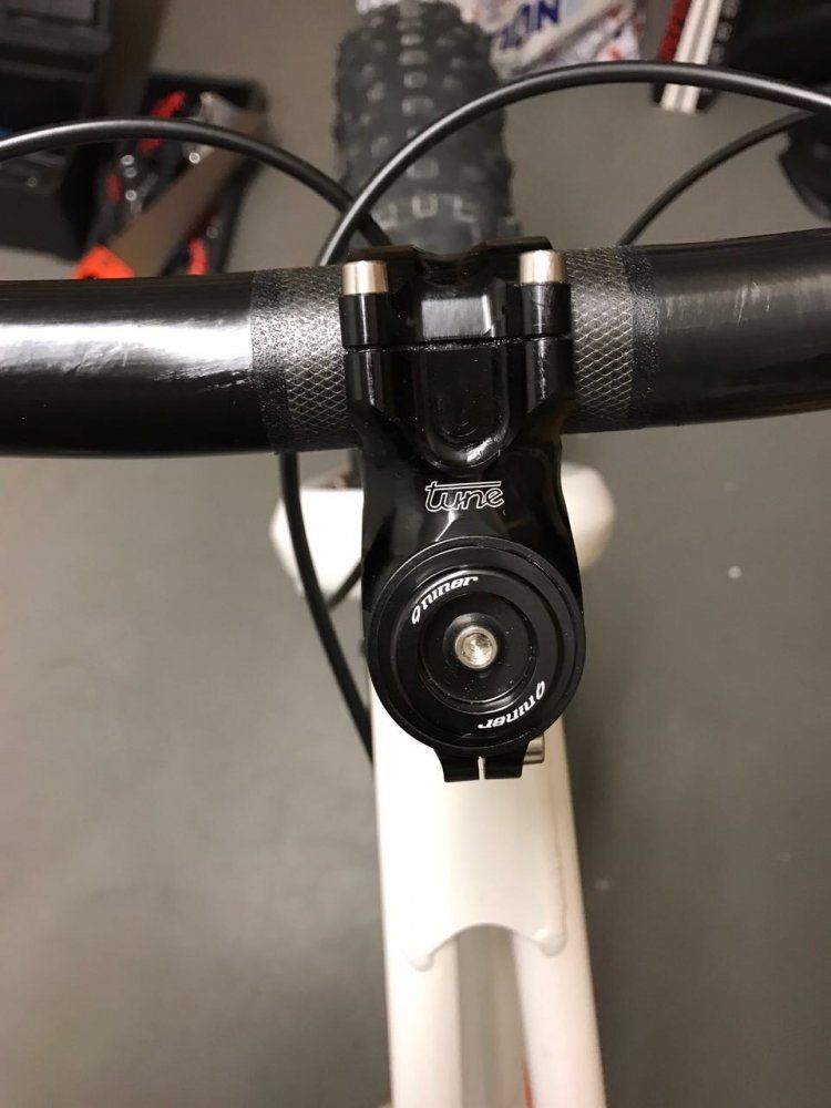

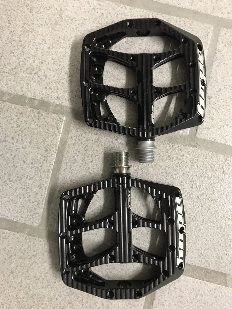

    heute wieder mal am Fatty gebastelt. Der Vorbau ist jetzt ein Geiles Teil 4.0, 0 Grad,50mm.
    Die Stahlachsen der Pedale habe ich gegen Teile aus Titan getauscht. Geht ganz einfach und kann jederzeit wieder geswitcht werden.
    Gruss,
    Michael

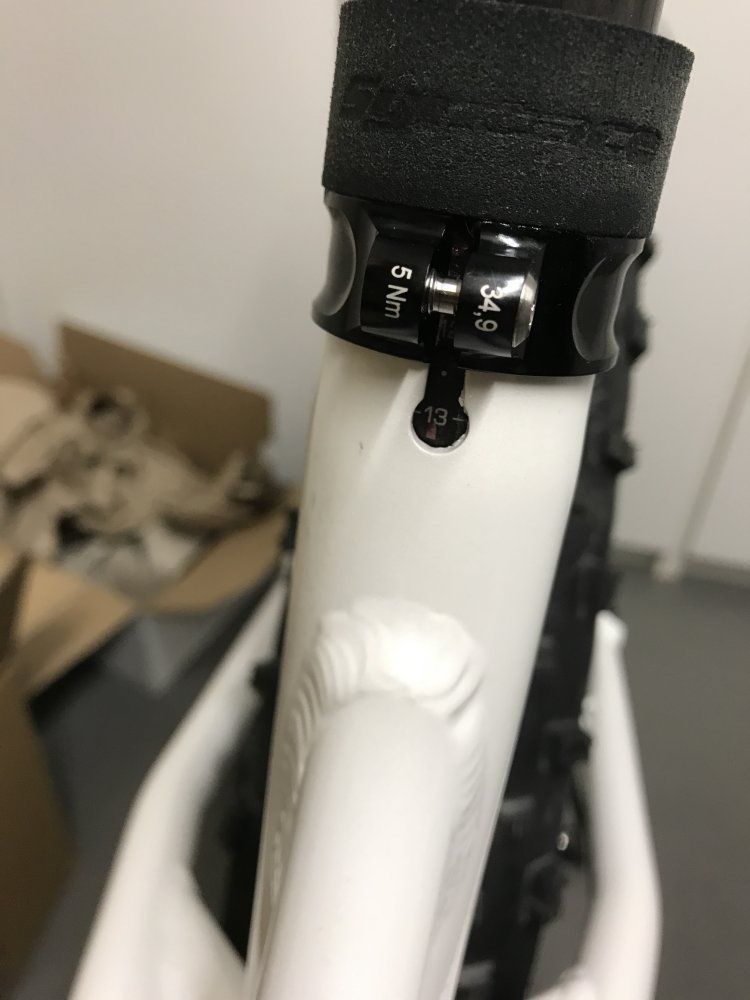

  12. So, heute das Tretlager mit dem passenden Hope Werkzeug angezogen und die Sattelstützenklemme auch gegen etwas feines von Tune getauscht.
    Ich denke ja noch an die Tune AC20+21 Fatbike-Schnellspanner, aber bin mir aufgrund deren Konstruktion etwas unsicher.
    Hier im Forum gibt es unterschiedliche Meinungen zu den Teilchen.
    Mal sehen.

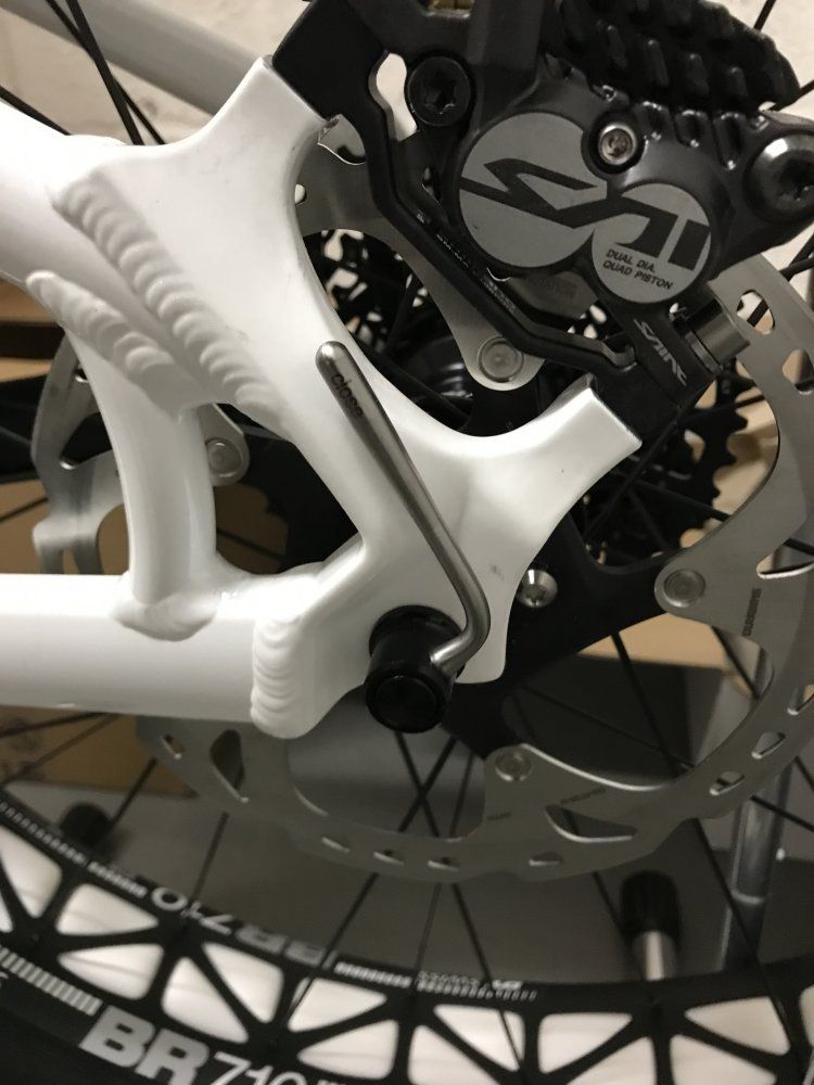

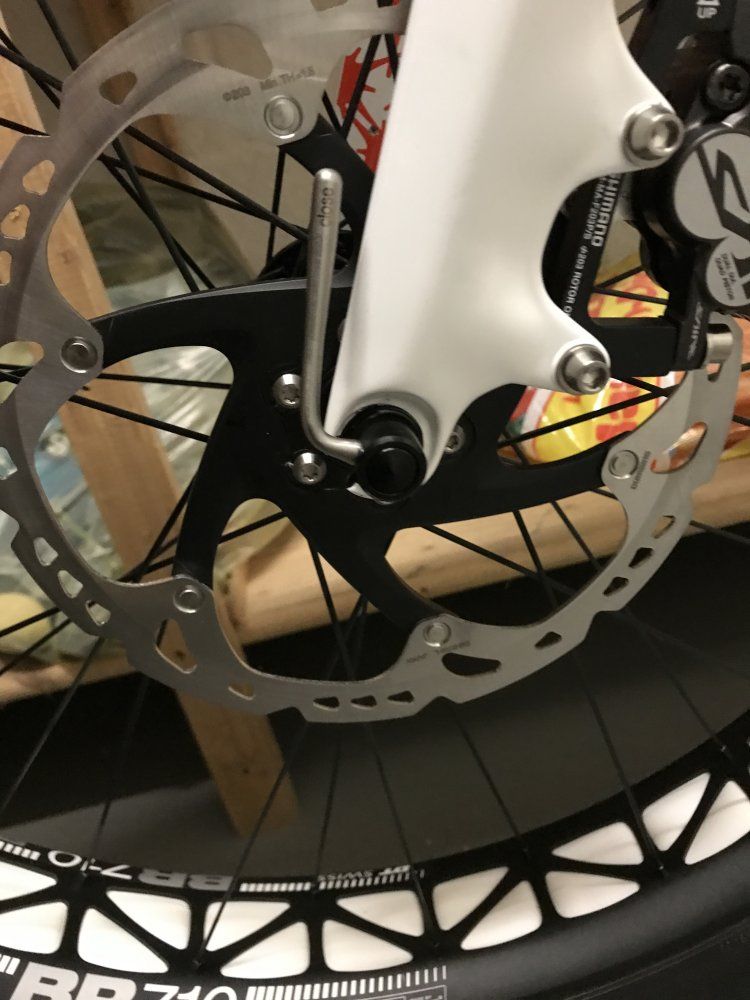

    Nachdem ich Vorbau & Sattelstütze auf Tune umgerüstet habe, wollte ich meinem Fatty noch die Schnellspanner aus dem Schwarzwald gönnen. Es ging sich dabei um die Spanner AC20+21. Diese kamen am Samstag an und wurden von mir in Augenschein genommen und verbaut. Was soll ich sagen? Ich habe das ganze Wochenende hin und her überlegt und schicke die Teile wieder zurück. Die Hope gefallen mir optisch und haptisch einfach viel besser - und das zum halben Preis! Da nehme ich das höhere Gewicht gerne in kauf.
    Ob des Preises habe ich mir wahrscheinlich von den Tune-Spannern viel versprochen, aber der Kick blieb einfach aus. Sicherlich, es sind filigrane Stücke, aber von der Verarbeitung fand ich sie einfach nicht schön. Auch die Gewinde der Achsen sind meiner Meinung nach viel zu lang. Sicherlich, Titan kann man kürzen-möchte ich an den Dingern für 115€ aber nicht.

  24. Richtig,
    aus diesem Grund hatte ich die Hope Fatsno Spanner schon, bevor das Fatty bei mir war. :)
    Wollte dann etwas "besseres", Tune hat mich da aber komplett nicht überzeugt.

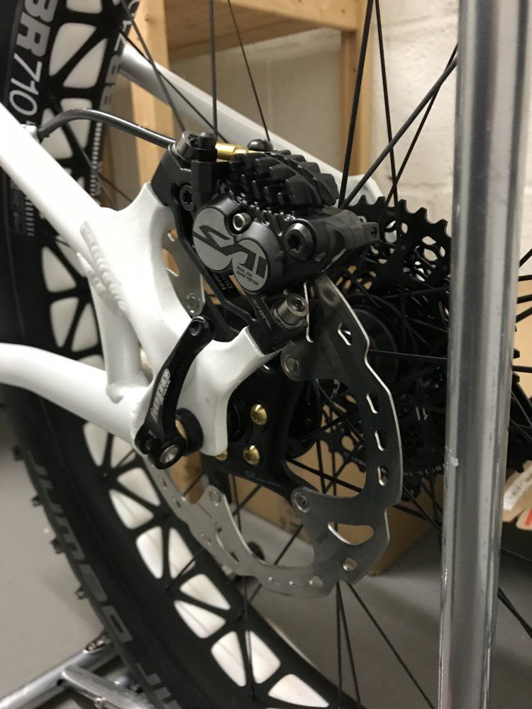

  26. Heute ein wenig fürs BlingBling gemacht. Schrauben für die Bremsscheiben von Titan Natur auf Titan Gold gewechselt. So wird die Farbe der Saint-Fittings und der geplanten Kette aufgenommen.
    Mir gefällts! :)
