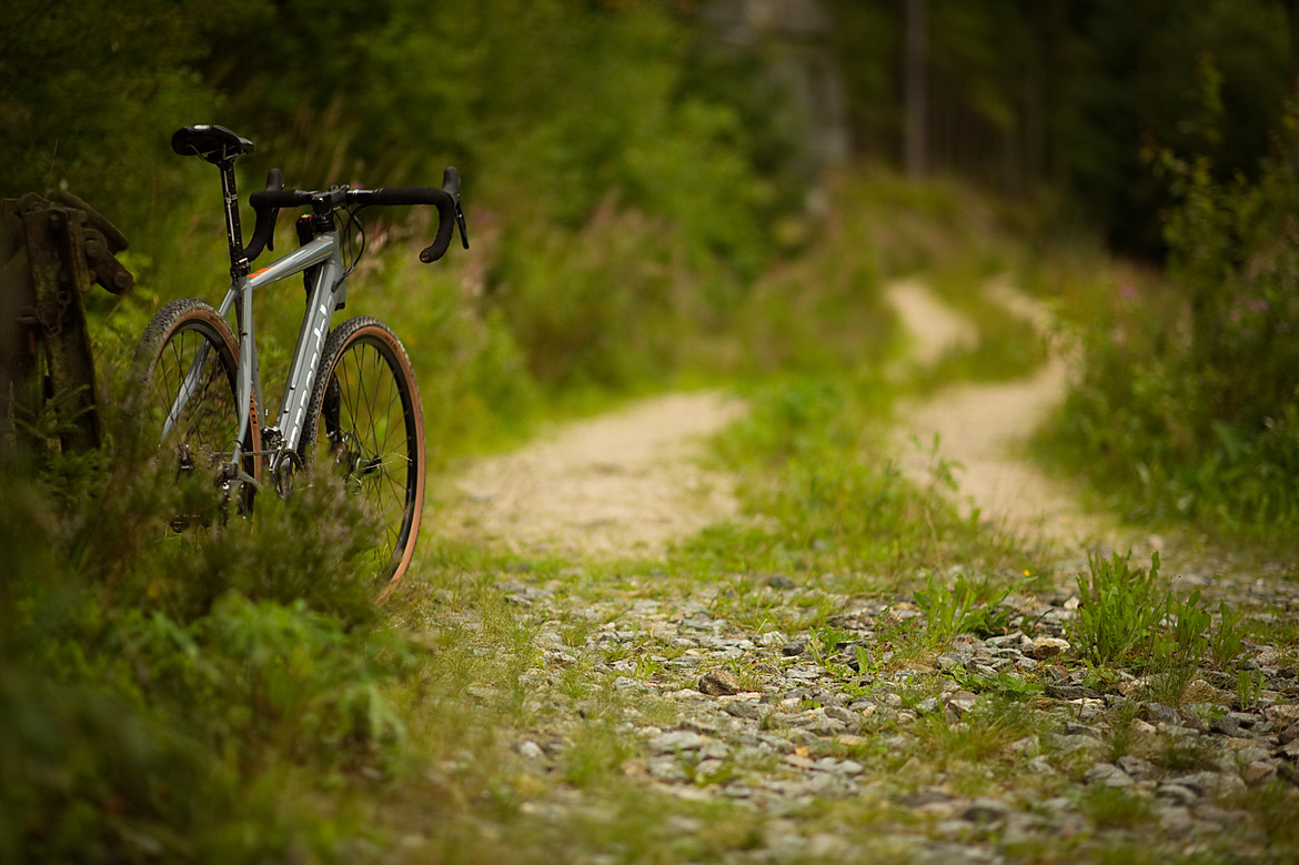

Ich lager das jetzt einfach mal aus um den Slatethread nicht unnötig mit meinem Bike zuzuspamen ;)
Im Herbst 2017 habe ich mir nach längere Recherge und dann Suche ein Slate Ultegra gekauft. Vornehmlich um damit die 40km auf die Arbeit zu fahren.
Und so stand es dann direkt nach dem Kauf aus dem Karton da.

Gleich nach dem Kauf habe ich einige Dinge geändert. Als Reifen wollte ich unbedingt die damals relativ neuen WTB Resolute. Wegen der Flanke und den orangen Logos. Also hatte ich die schon vor dem Bike im Haus.
Als es dann da war hab ich nach der ersten Runde (Semmeln holen )mit den WTB auf tubeless umgebaut. Dazu eine grössere Kassette, ESI Lenkerband, einen Flite als Sattel und natürlich einen Halter für das Garmin.
Und so ging es dann auf die ersten Ausfahrten in die Wälder des Vogtlands/Erzgebirges. Ich war schwer begeistert :love:
