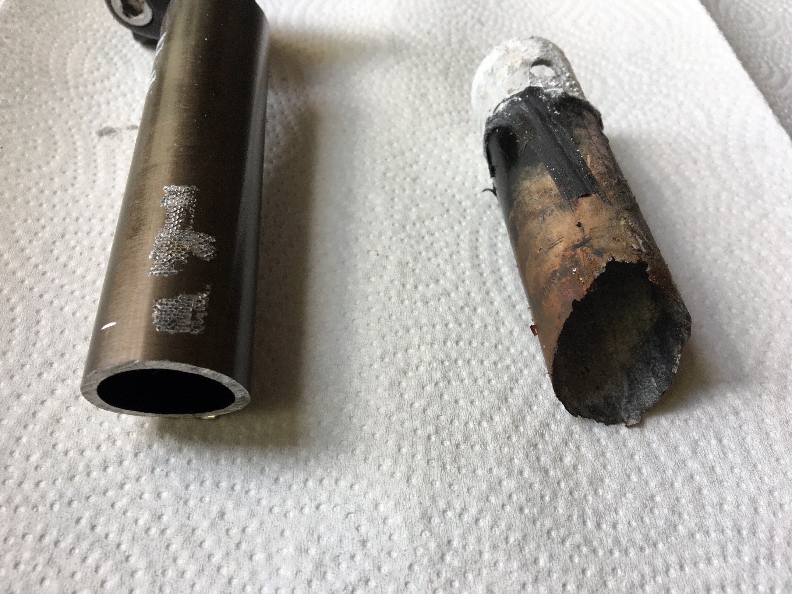

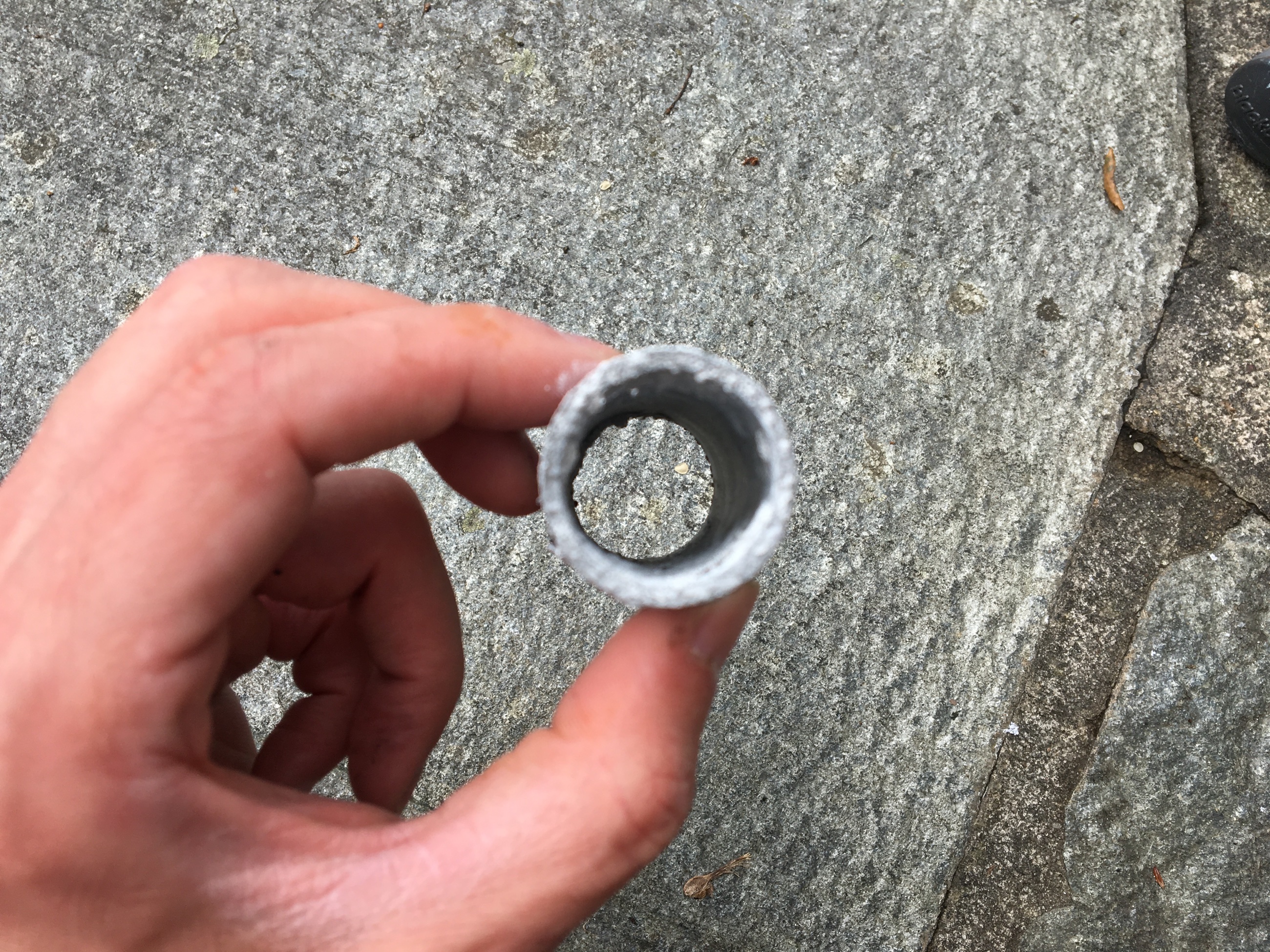

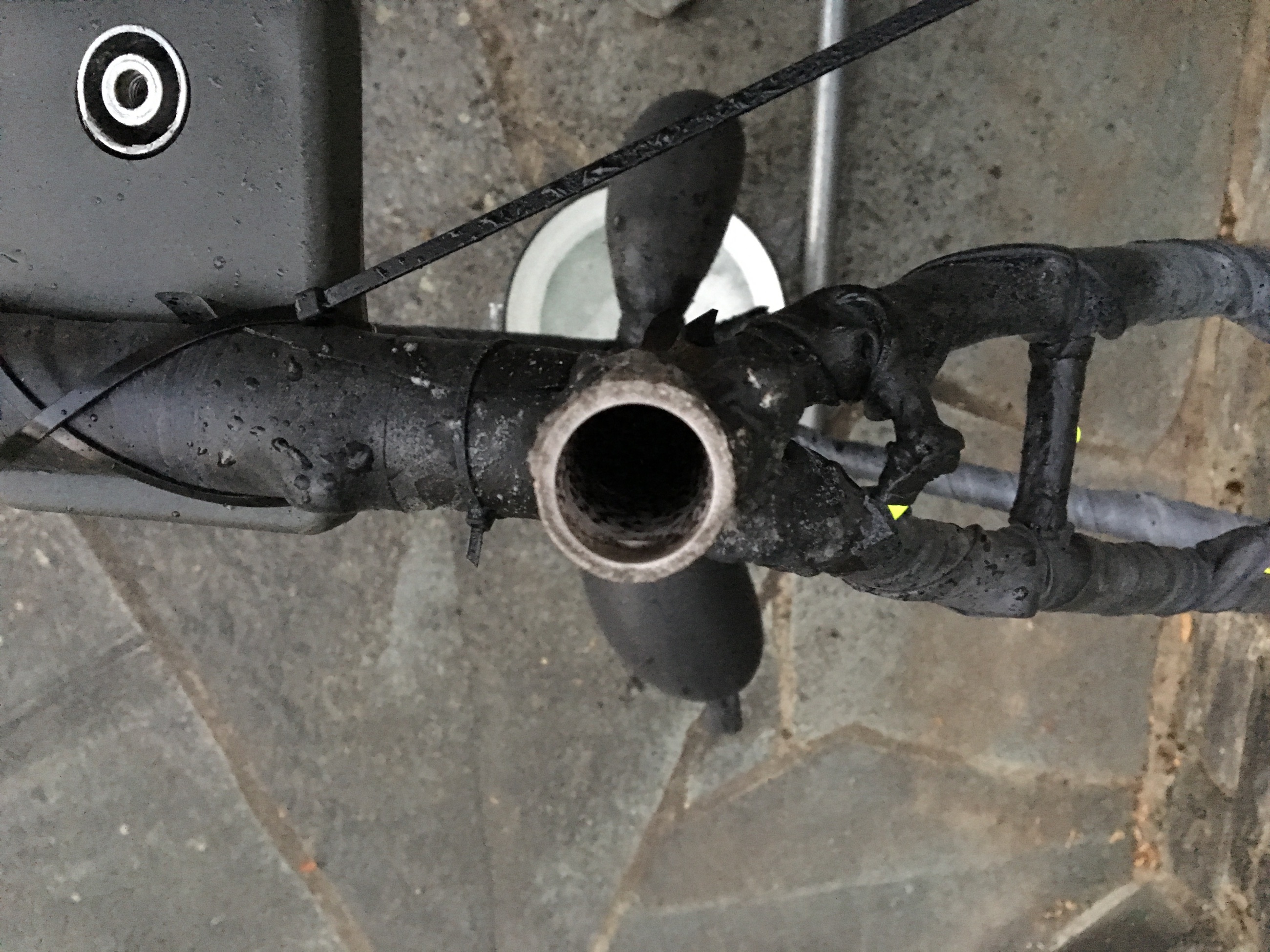

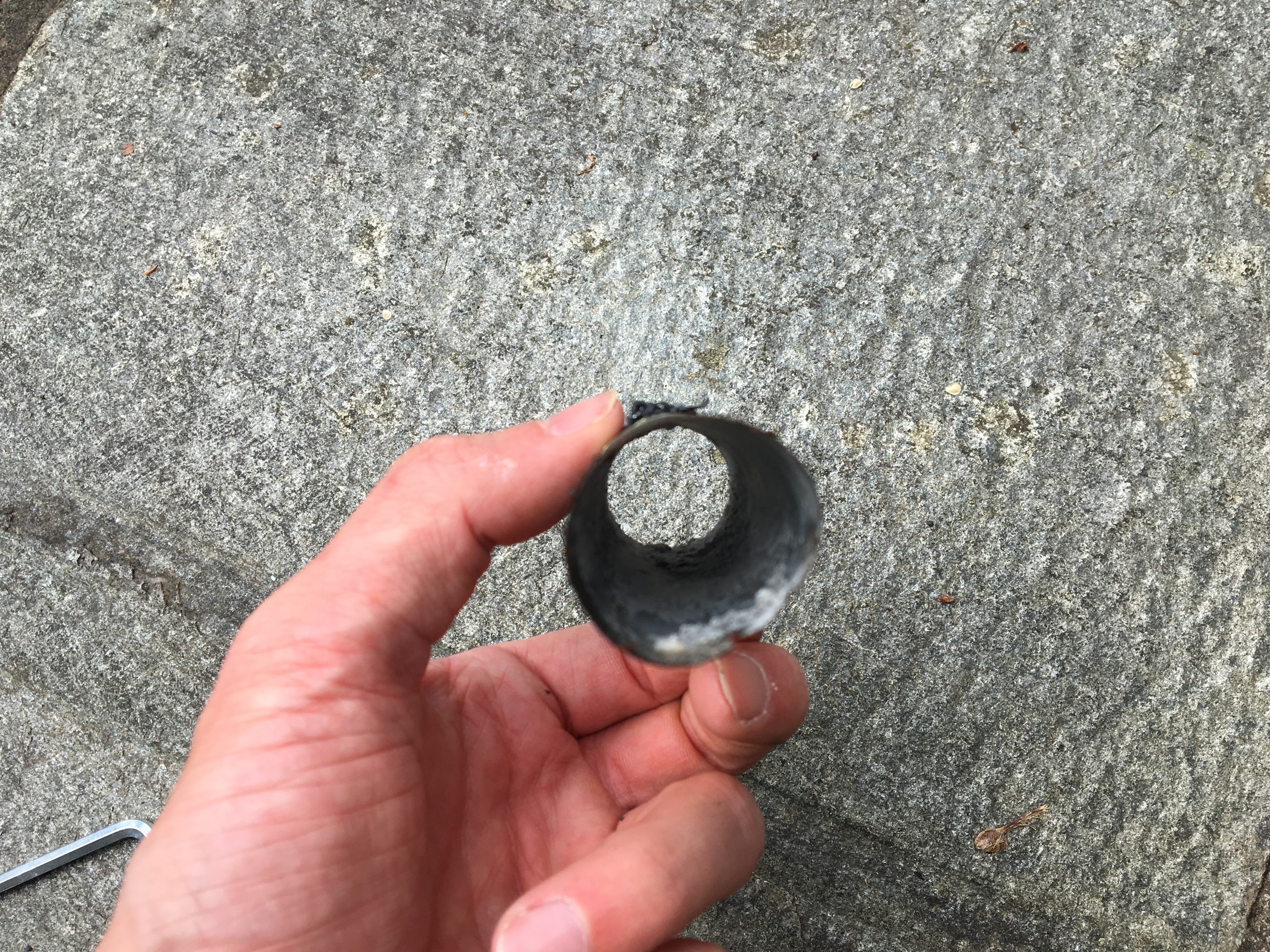

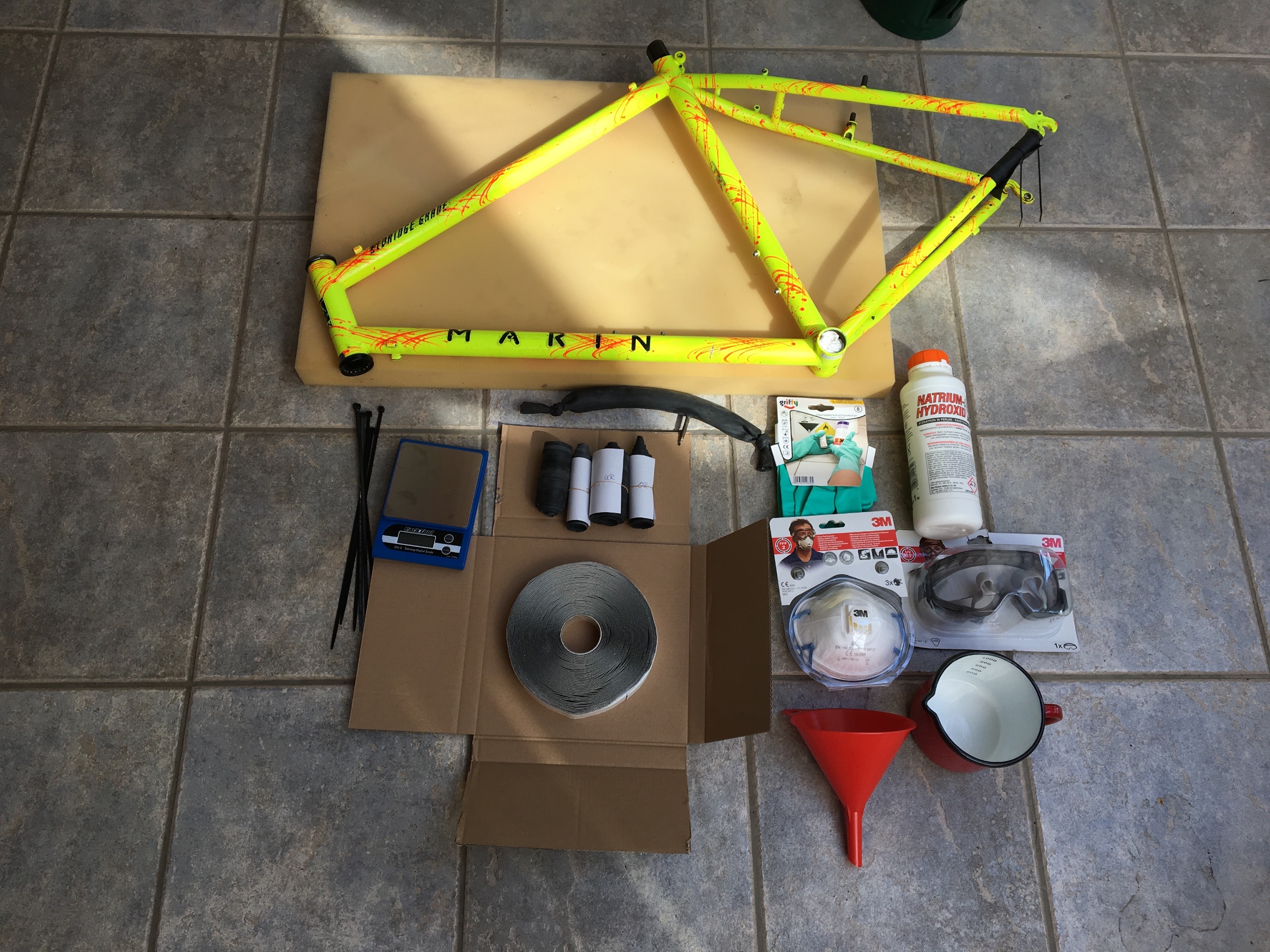

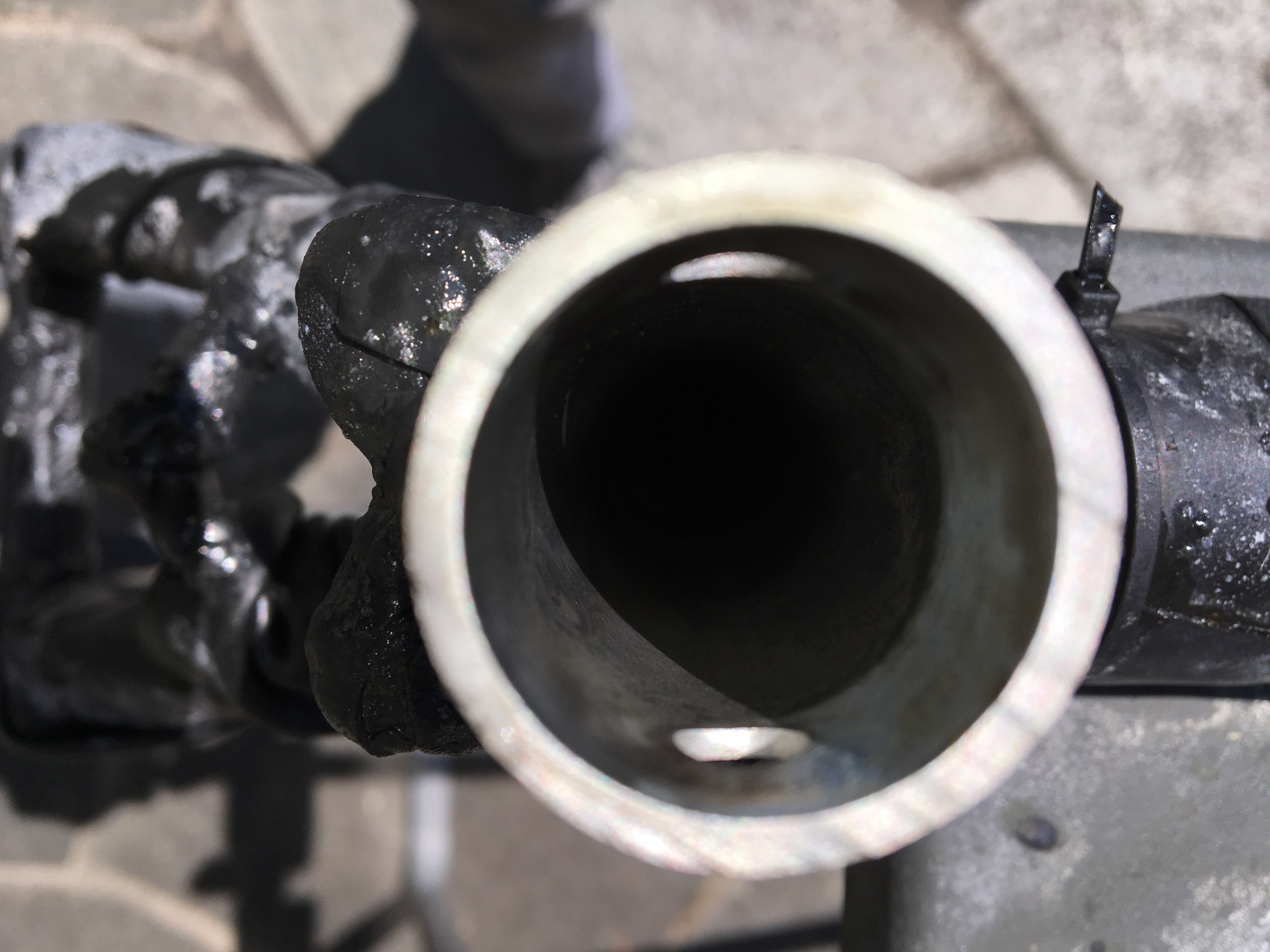

Alustützen in Stahlrahmen mit Natronlauge.
Ich suche mal mein Posting und kopiere es hier rein.
Hier zunächst der Thread:
Thema 'Marin, mal wieder'
https://www.mtb-news.de/forum/t/marin-mal-wieder.847126/
Video ansehen
Video ansehen

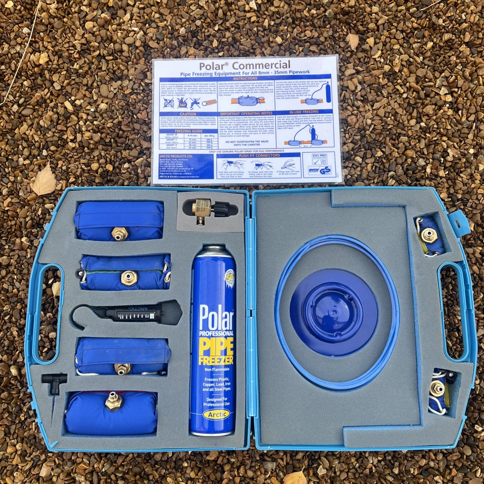

Ich habe einen Tipp, den ich hier noch nie gelesen habe - nein, nicht Cola reinfüllen, sondern eine Kältemanschette aus dem Sanitärbereich.
Ist die Stütze nicht großflächig festkorrodiert, sonden nur punktuell, scheint diese Methode zu funktionieren: man legt die Manschette um die Stütze und erwärmt den Rahmen mit dem Heißluftföhn - laut Rückmeldung aus dem Freundeskreis eine Lösung.

Rohrvereiser: Diese Teile aus dem Baubereich kosten leider knapp 1K.
Wenn man einen Kollegen hat, der Zugriff hat, passt das. Aber sonst ist das schnell teurer als der zu rettende Rahmen. Also: Kältespray rulez...

Gestern war bei mir internationaler Stützentag.
Das GT ging per Schraubstock und viel Kraft. Voller Euphorie dann an das Stumpi.
Mir fiel ein dass ich es schon mal per Schraubstock versucht hatte und sich nur der Kopf (oder wie heißt das Teil?) bewegt hat. Also ne Runde ballern:
Keine Chance!
Also dann mal mit langem Hebel und Zack, ab war das Ding.
Dann eben mit der Säge.
IMG_6750.jpegDer Rahmen selbst hat auch was abbekommen grrrrrr - ob das Einfluss hat auf die Stabilität? Ich rede mir ja ein dass nicht, denn es ist vorne und die Last ist eher hinten zu erwarten?IMG_6753.jpeg
Naja da ist das Ding.
Nächster Versuch wird mit Hitze/Kälte in Kombination mit "ballern" gestartet.
