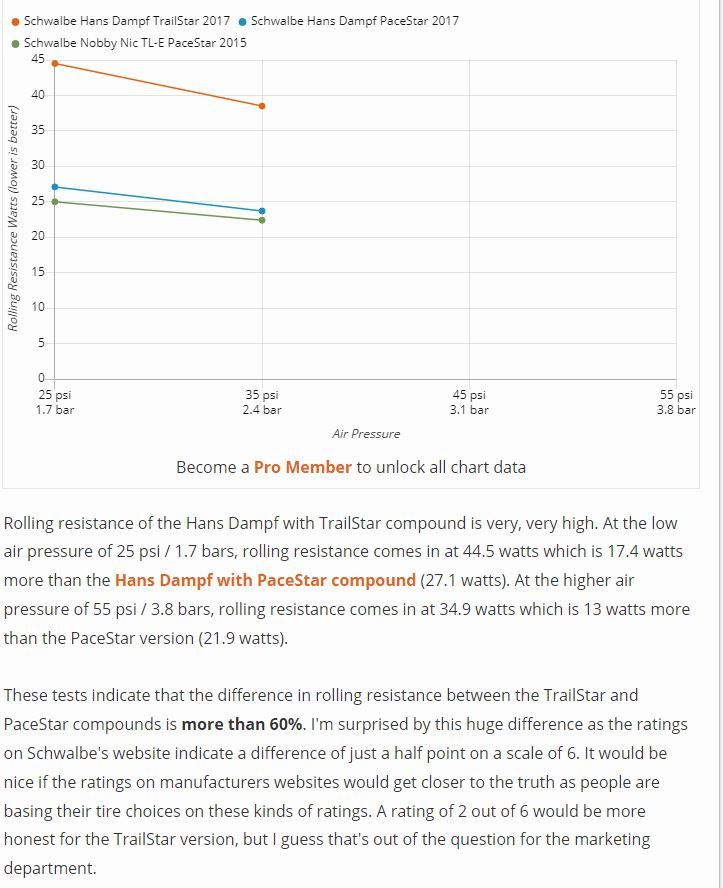

Wenn ich mir halt hier den Vergleich anschaue, ist der traillastigste Reifen dort,
sagt es mir halt Luftdruck ist komplett egal, die Mischung ist deutlich wichtiger als das gespiele mit dem Luftdruck.
3 oder 7 Watt liegen zwischen 1,7 und 2,4 bar je nach Mischung. Aber 18 Watt zwischen den Gummimischungen.

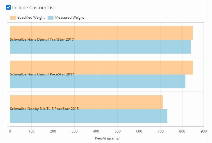

Hier noch die Daten mit dem Gewicht zu den Reifen
Da beide HD ähnlich sind, sollte das kaum Einfluss haben.

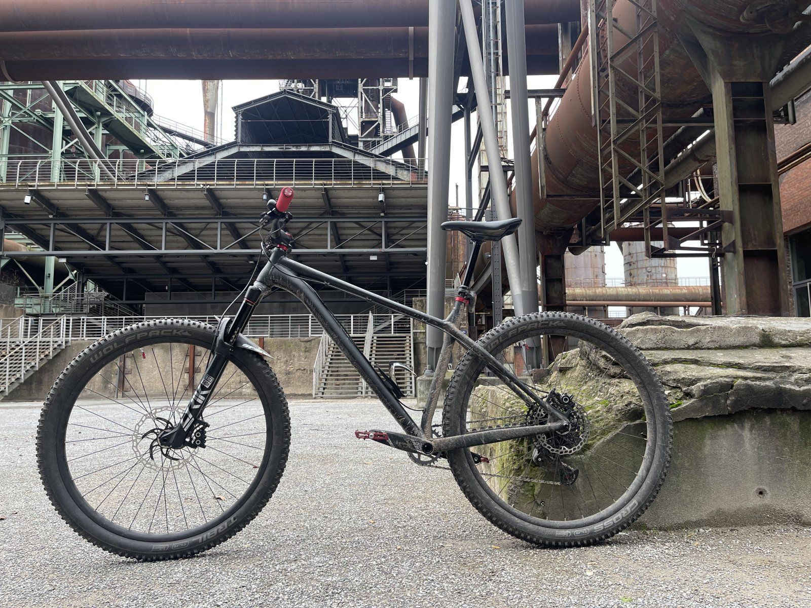

Ich komm wieder auf meinen alten Vorschlag zurück. Hinten den Rekon.
Bin ich heute wieder auf schneebedeckten Hometrails gefahren. Baut in 2,4 WT schön fett auf. Rollt gut und bietet ausreichend Grip. Bedingungen gestern und heute siehe Bilder im Anhang.
Mit dem richtigen Gang und ein wenig Gefühl beim Treten kann der Rekon richtig viel.
Vorne mit z. B. einem Dissector oder DHR (Dissector rollt ein wenig besser).
Gruß aus München.
