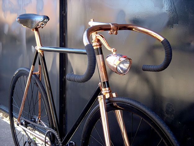

Ich hätte gern statt den goldenen Teilen welche in Kupfer! Allerdings hab ich bis auf Pedalen und ne Klingel bisher keine solchen finden können.
Hat jemand Erfahrung damit? Vielleicht mal was eloxieren lassen, oder gar ne gute Quelle???

Das wär jetzt natürlich ein Traum: :anbet:
Den gibt es wohl auch als Ahead version in Kupfer, wäre für beide Versionen offen :) , würde dann den Vorbau einfach tauschen, dann hab ich auch schon wieder was was ich lackieren kann! BTW: Hat jemand schöne Trek Decals? Oder Bilder davon? Ich kann das vektorisieren und gern auch an denjenigen weitergeben, der mir die Idee liefert!
Ach ja - und wenn die zufällig jemand im Schrank hat und Sie mir günstig abgeben mag hab ich nix dagegen! :spinner:
