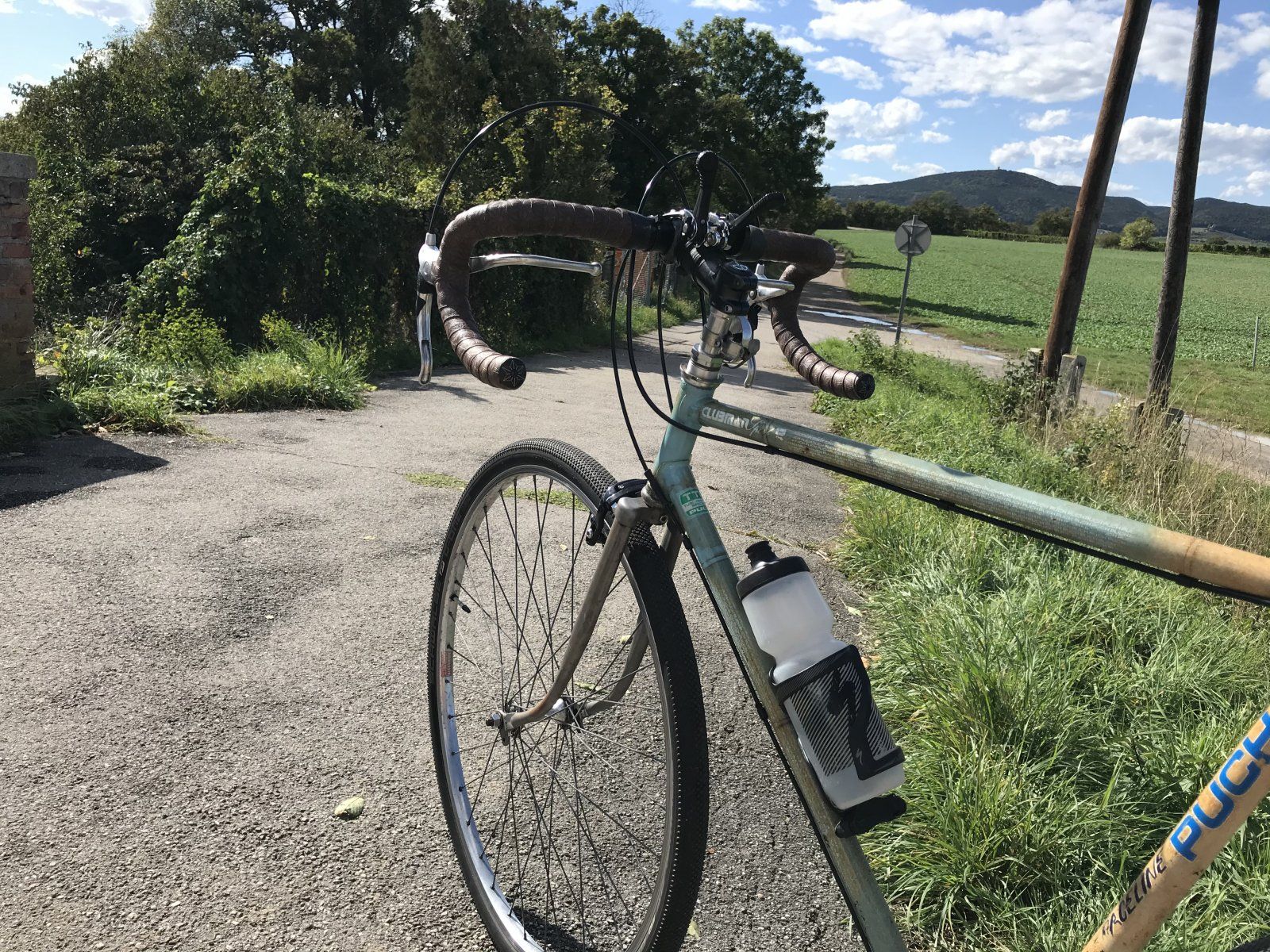

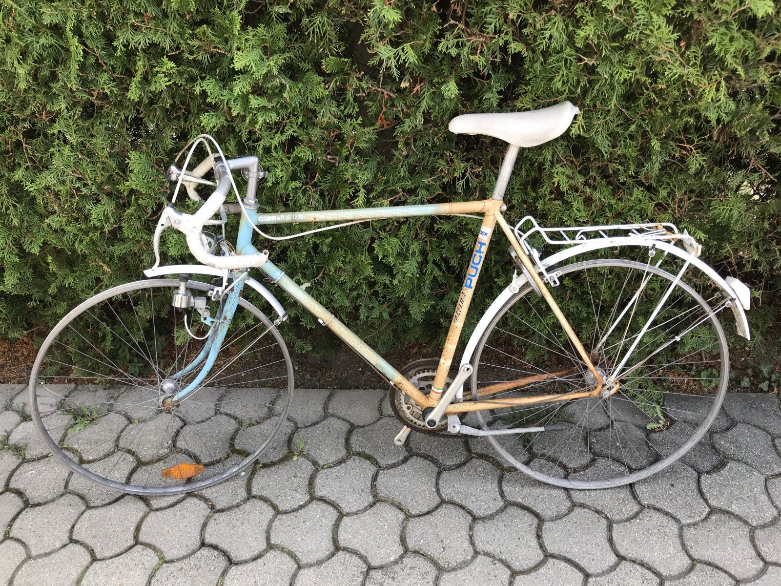

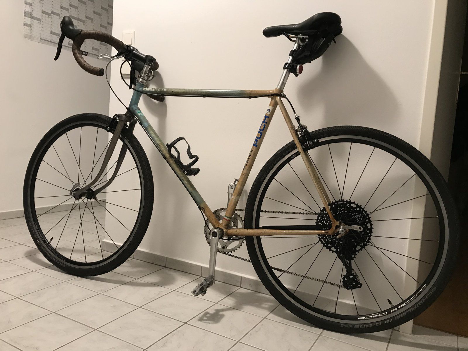

Ich habe letztes Jahr im Sommer ein Puch clubman sport 12 vorm Schrottplatz gerettet.
Für mich war das damals mein erstes Rennrad, ich fahre eigentlich seit 3 Jahren wieder aktiv Mtb mit einem bisschen umgebauten yt jeffsy cf pro:
Das puch hat mittlerweile richtig viel mitgemacht und ich möchte euch hier auf die Reise mitnehmen.
Der ursprüngliche Plan war das bike wieder original aufzubauen und es als klassischer oldi zu fahren. Dazu habe ich eine 2x6 gang positron besorgt, die Laufräder wieder aufgearbeitet, neue Reifen, Züge usw. besorgt. Die Patina wollte ich unbedingt erhalten, weil sie dieses Rad so einzigartig macht. Deswegen habe ich das Rad komplett zerlegt und den Rahmen mit 6 Schichten Klarlack überzogen, dass heißt die Oberfläche ist schön glatt und darunter sieht man die rostigen Stellen.
Die Gabel war leider verbogen, sie wurde durch eine neue ersetzt, wie sich im Nachhinein herausstellte war es leider keine originale puchgabel. Dazu aber später mehr.
Nach der ersten Probefahrt war ich richtig angefixt, es war für mich als mtb Fahrer wie ebike fahren. 🙂
Hier hab ich noch einen kleinen teaser wie das bike heute aussieht🙌😬

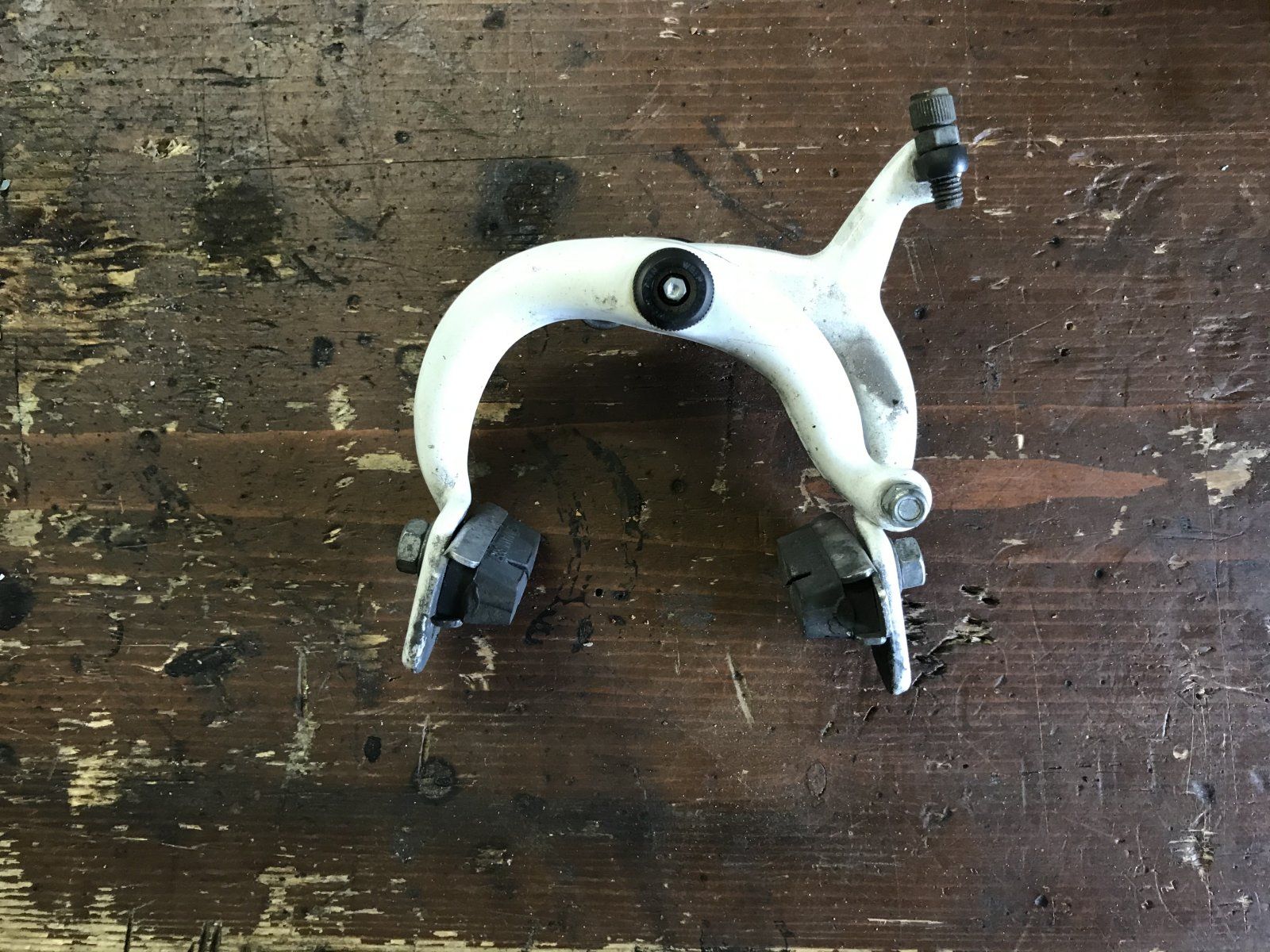

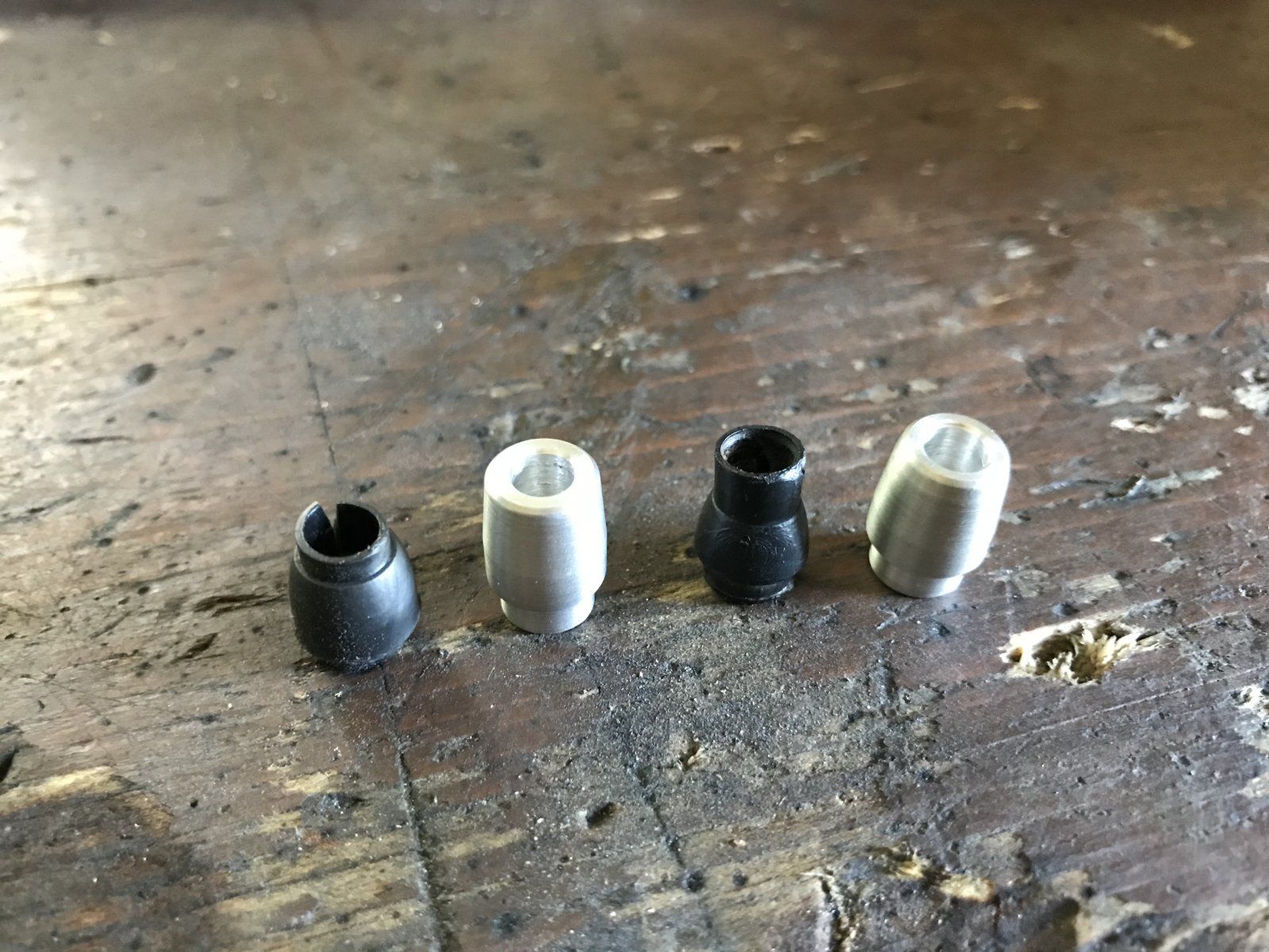

Nun ging es an das Feintuning, die anschlaghülsen für Bremshebeln der Weinmann bremsen waren leider schon ziemlich bedient.
Ich habe neue aus aluminium angefertigt
Klassische klickpedale von Shimano und eine sattelkerze wurden angeschafft.
Die weißen Weinmann bremsen haben Nicht zum farbkonzept gepasst, deswegen haben sie einen grauen farbanstrich erhalten.

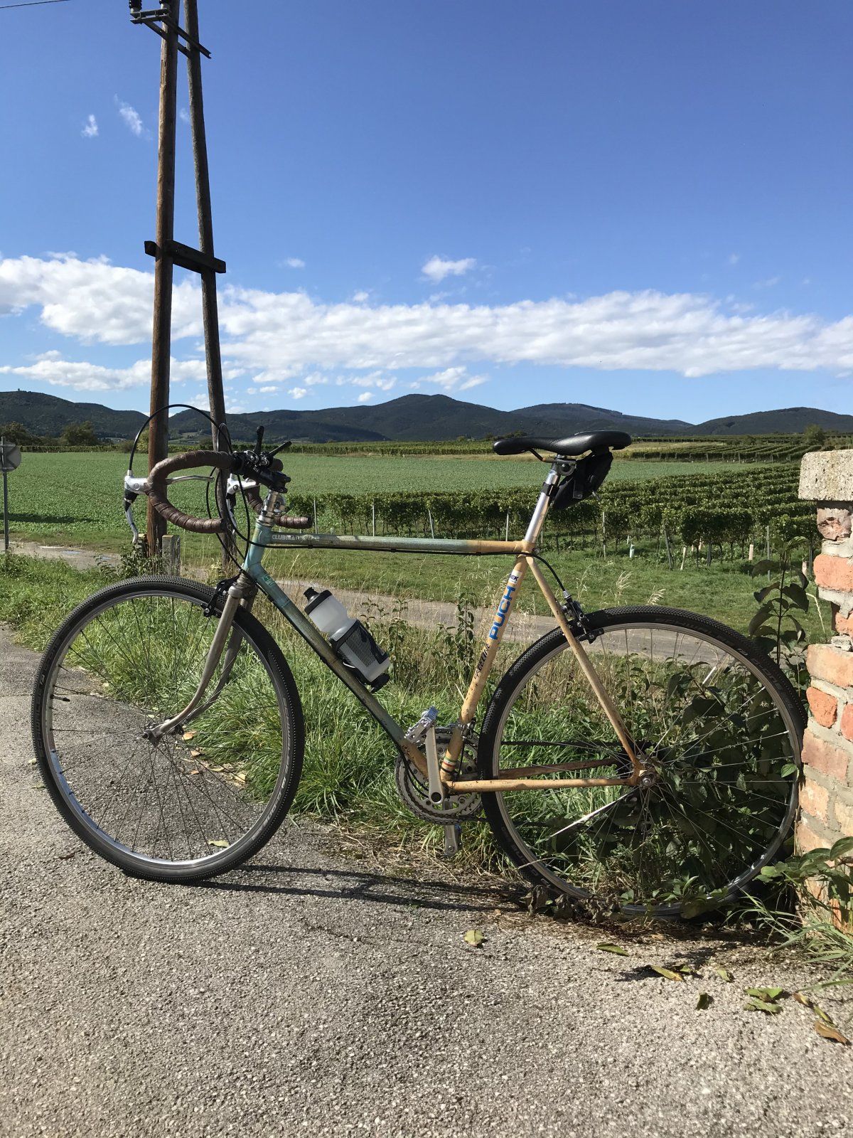

Nun war es soweit fertig für die erste Ausfahrt zum Eis Peter.

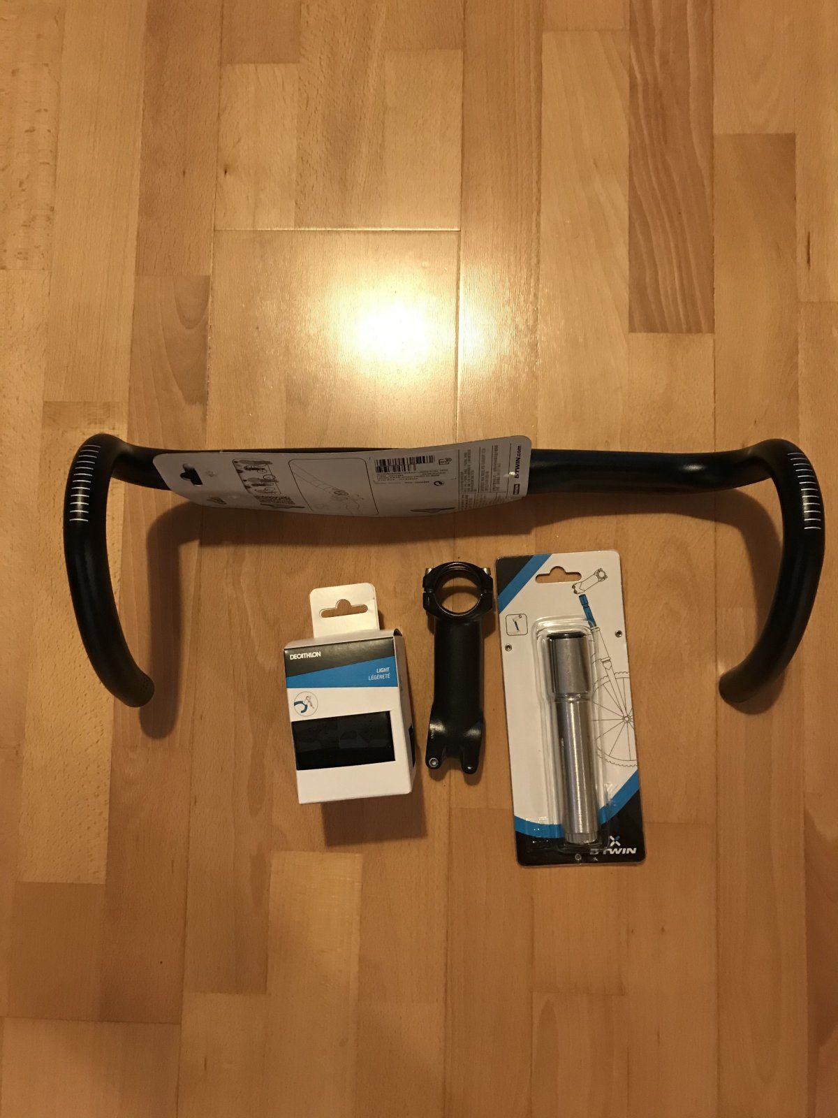

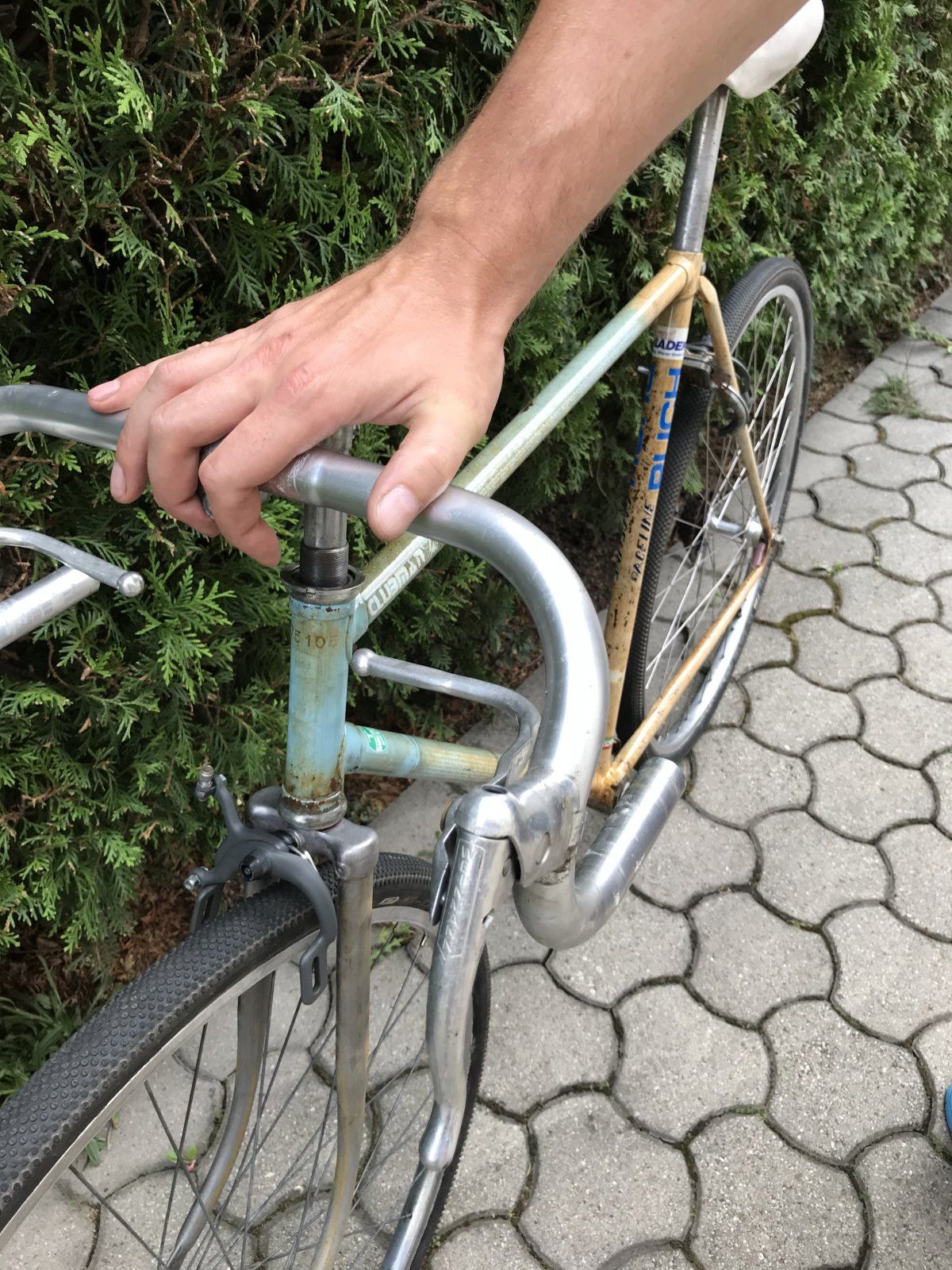

Da ich ziemlich groß bin hat mir der schmale Lenker immer wieder genickschmerzen beschert, deswegen war es an der Zeit wieder was neues auszuprobieren. Aber immer auf das Budget bedacht, also das günstigste vom Decathlon besorgt.
Ich war schwer begeistert, es war schon besser aber leider noch nicht ganz weg.

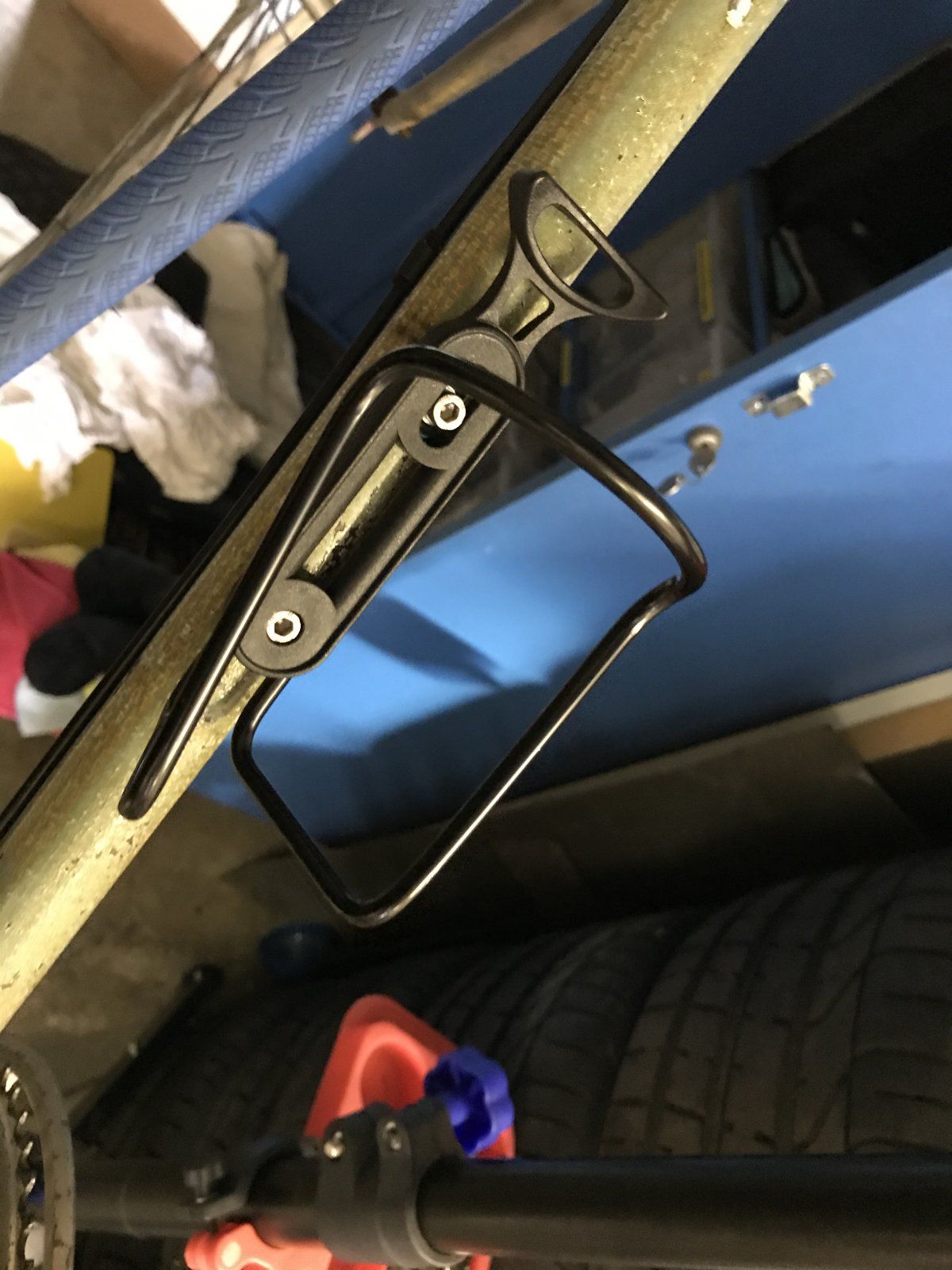

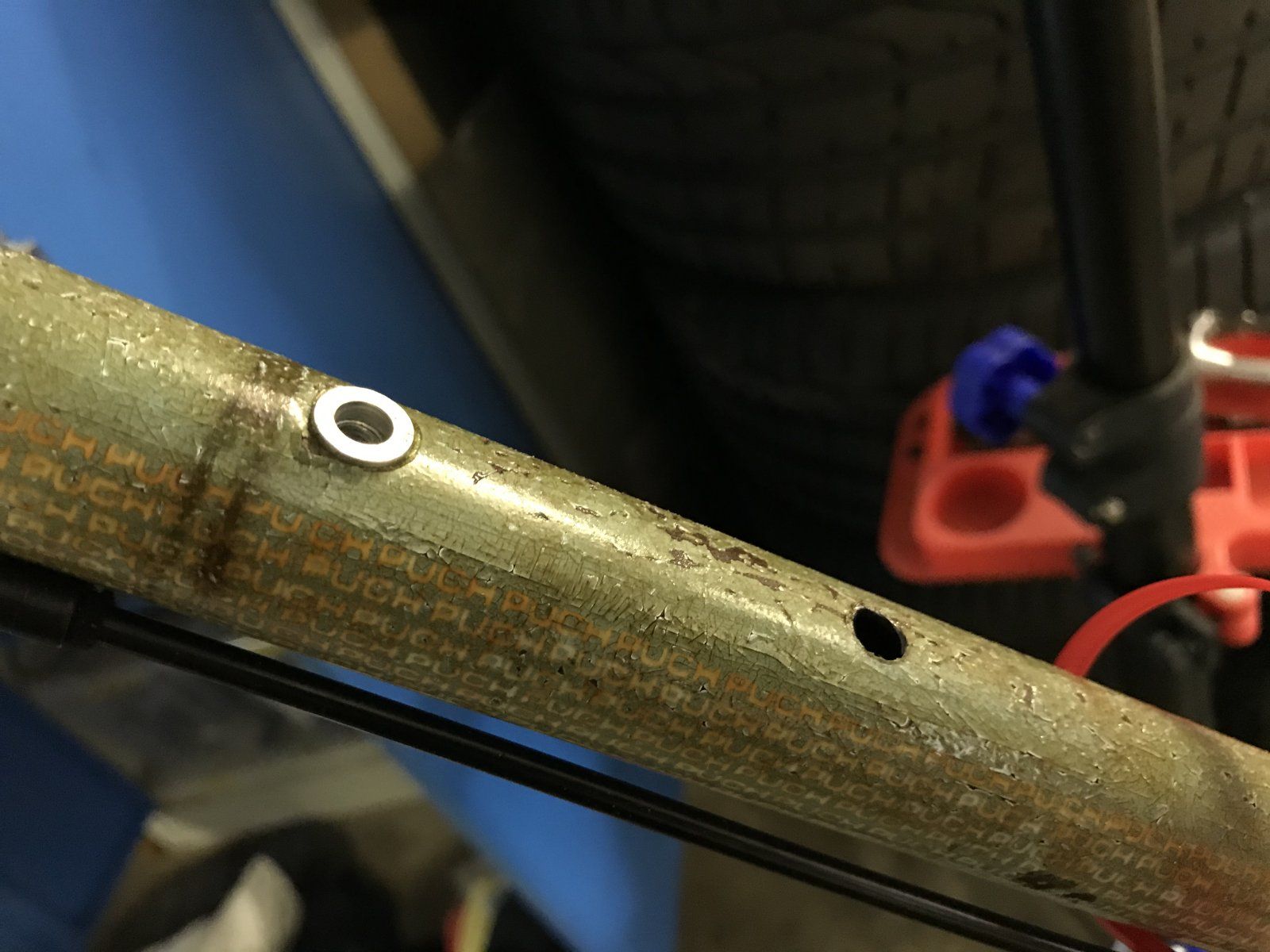

Mit einnietmuttern hab ich den flaschenhalter befestigt.

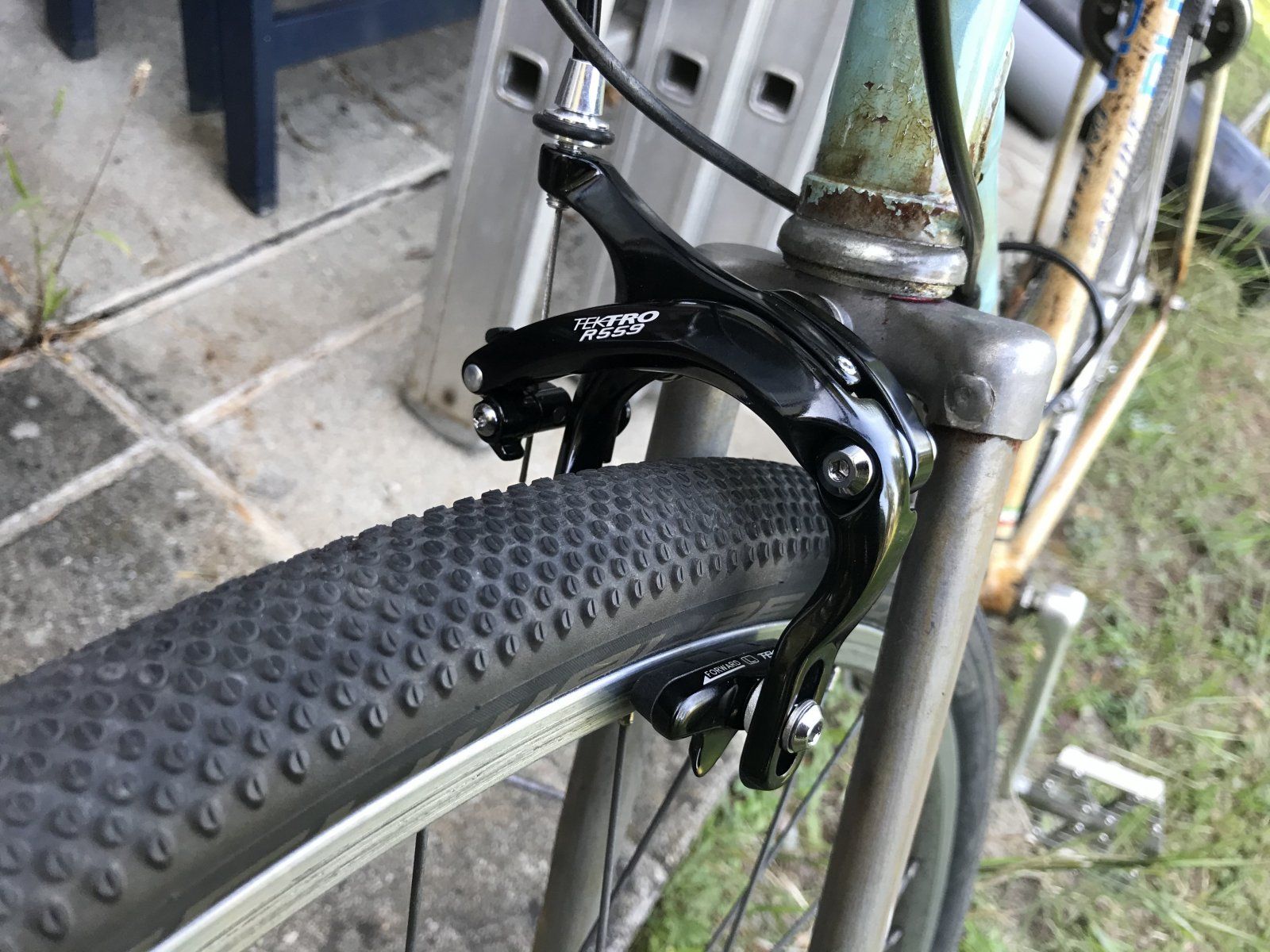

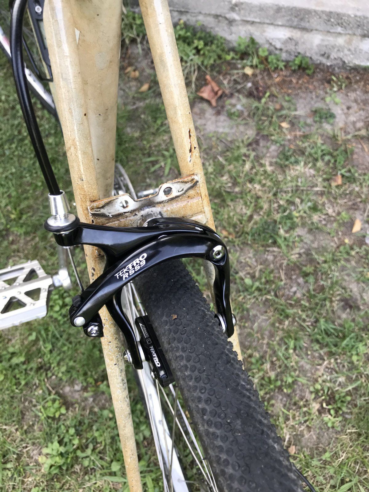

Die originalen weinmanbremsen waren doch ein ziemlicher Graus, weil sie nicht genau parallel auf die bremsflanke gedrückt haben. Deswegen hab ich mich für die Tektro r559 mit langen Schenkeln entschieden. Die bremsperformance ist damit schon ein ganzes Stück besser.

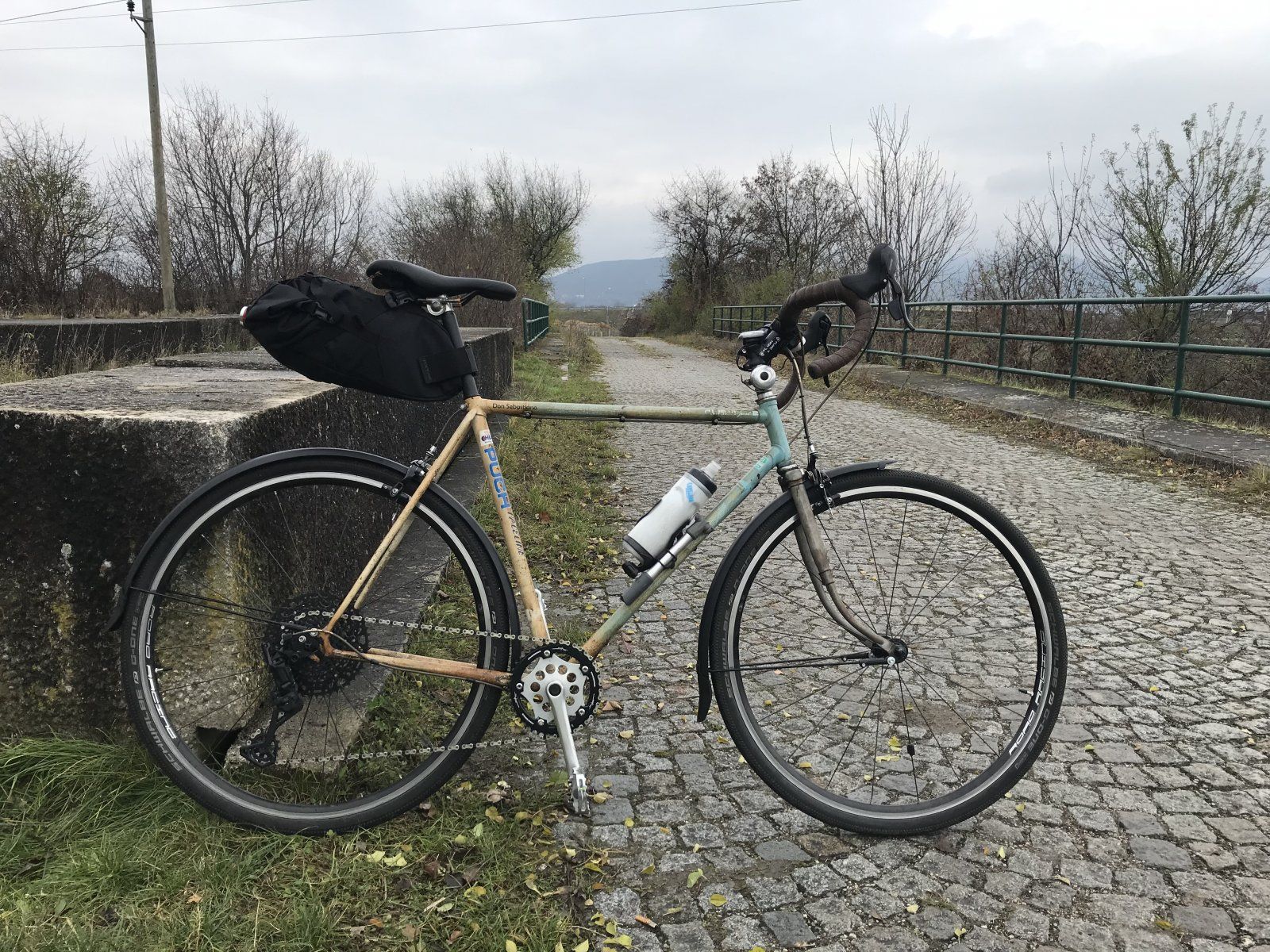

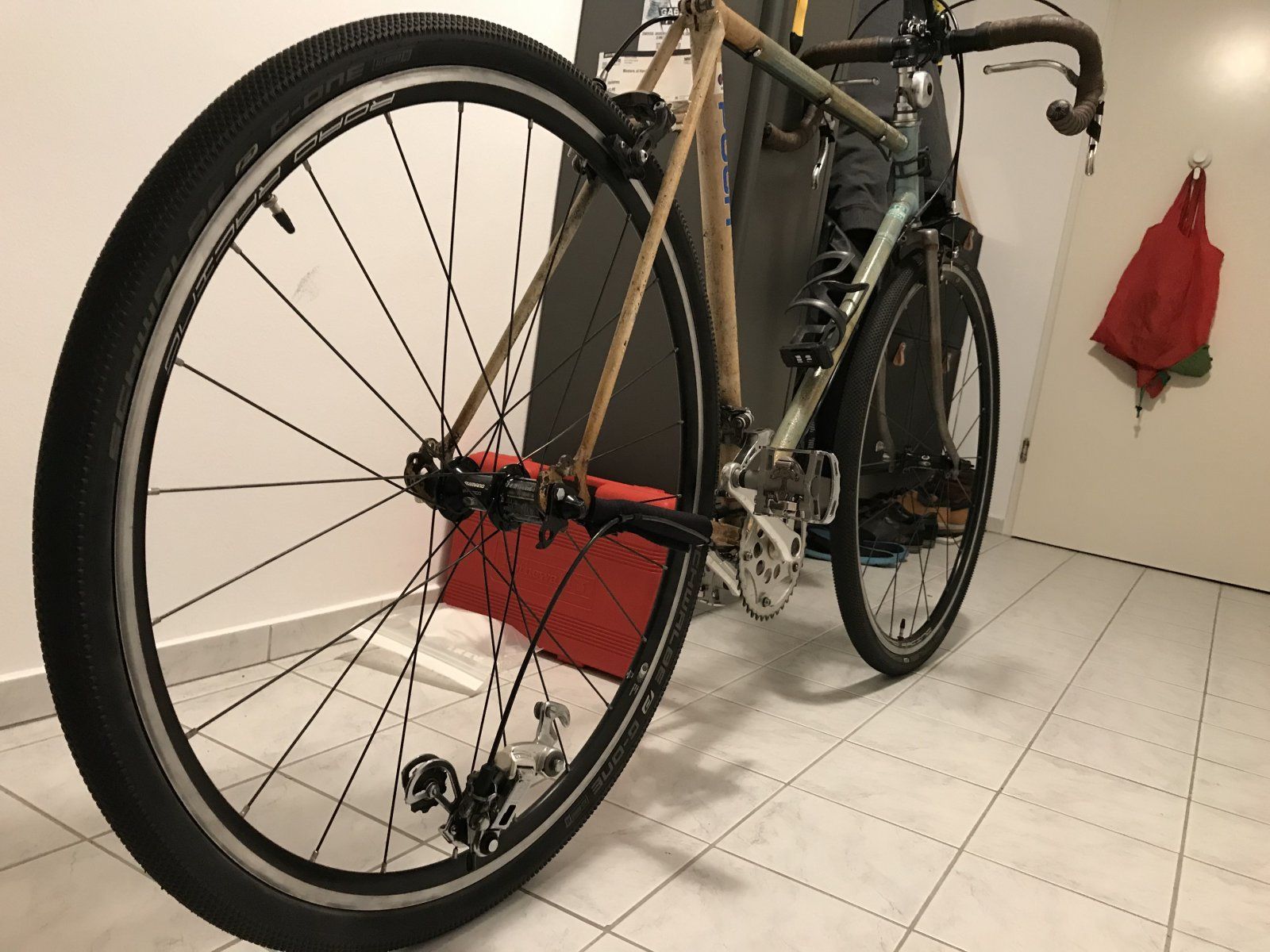

Mir waren die 25mm reifen doch viel zu hart, deswegen habe ich auf g one mit 35mm breite gewechselt. Das war ein Riesen Komfort Gewinn.
Leider war die Rennrad Übersetzung für meine Touren, teilweise über Stock und Stein nicht sehr hilfreich🙈

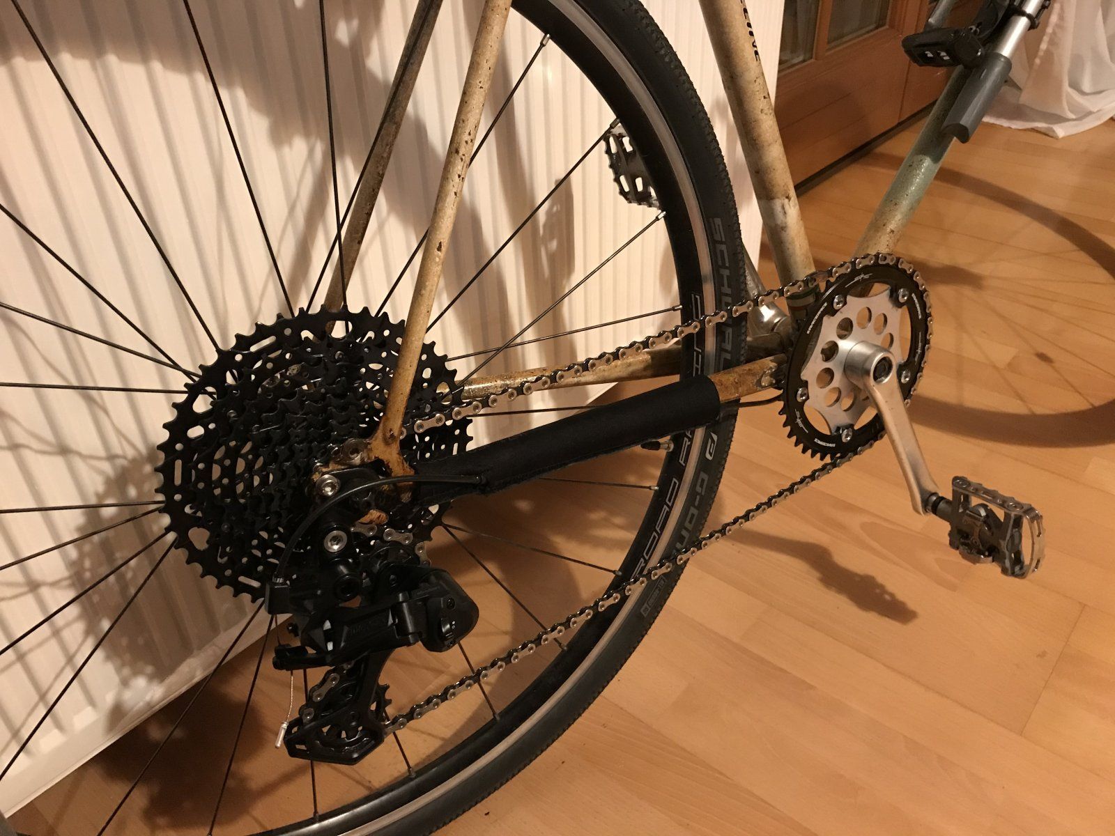

Deswegen musste ich mir was überlegen, ich habe mich für eine microshift Advent x 10 Speed Gruppe entschieden(11-48)
Der Shimano laufradsatz war auch bald gefunden
Das einzige das nicht fehlen durfte war die Angst Vorderradbremse 😁
Die erste Ausfahrt mit der neuen schaltgruppe war der Wahnsinn, endlich Geschwindigkeit und Gänge zum kriechen.

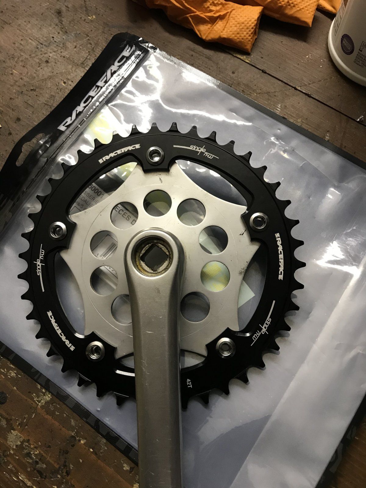

Am Anfang bin ich noch eine gute Zeit lang mit dem originalen 42T Kettenblatt gefahren.
Dieses hab ich dann durch ein narrow wide Raceface 42T Kettenblatt ersetzt.

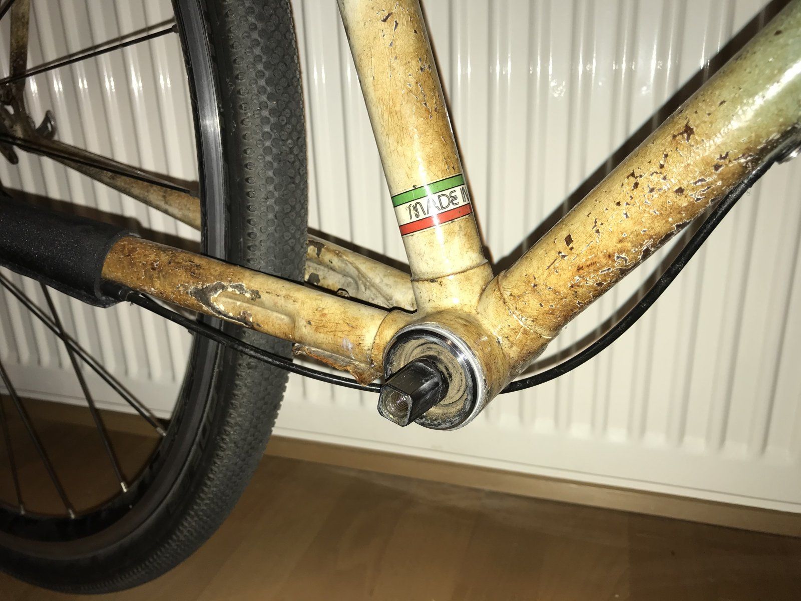

das Tretlager, war auch noch immer das originale, ein gedichtetes hat dieses ersetzt

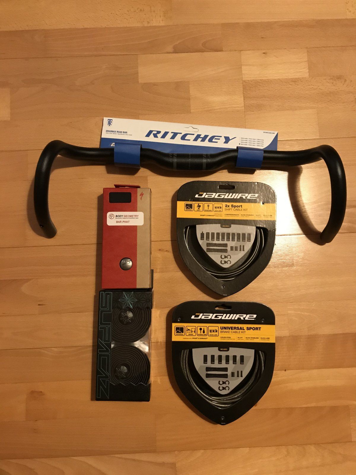

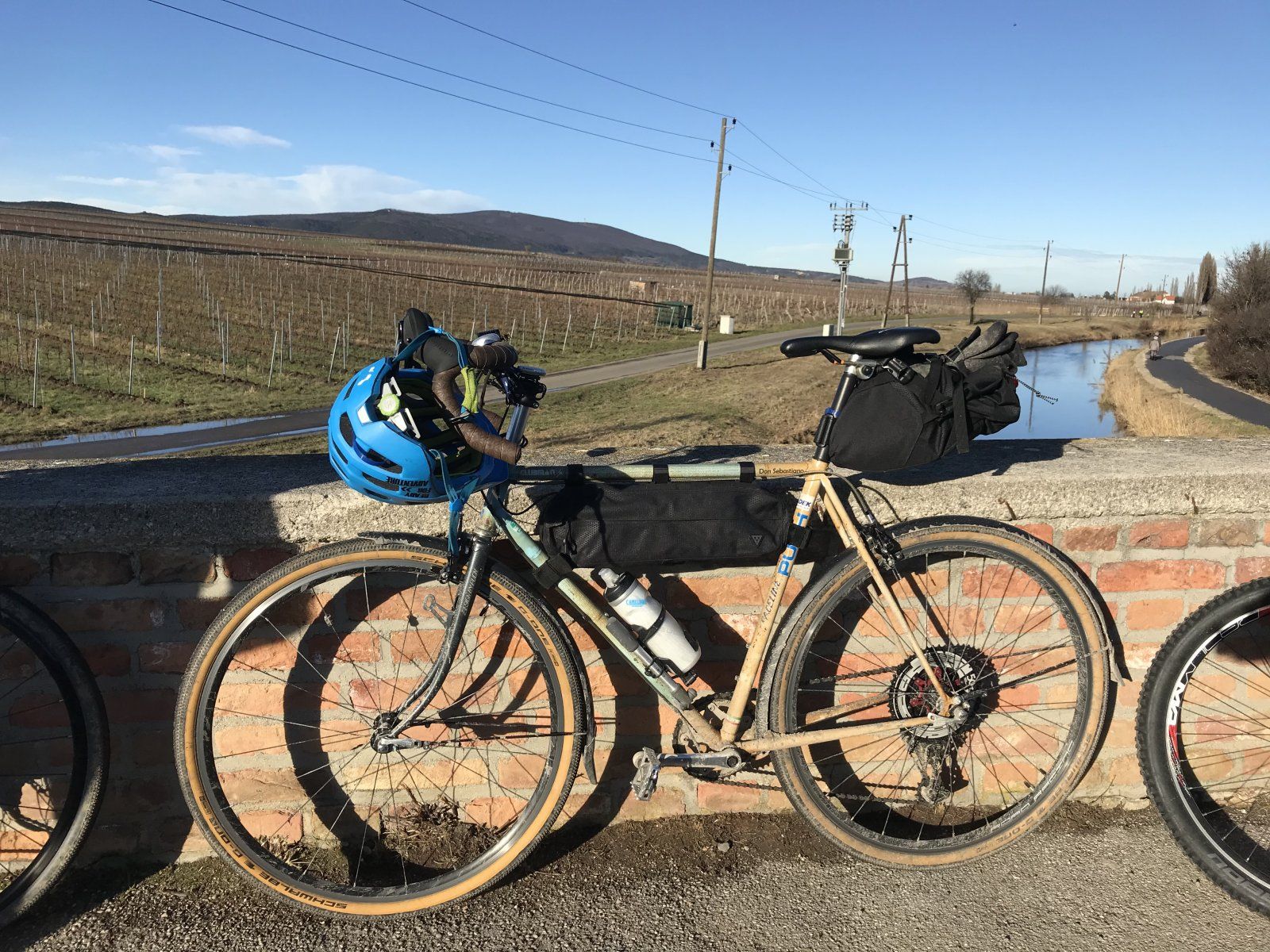

Der Lenker hatte noch immer nicht die passende Breite für mich, ein 46cm Lenker ist genau richtig für meine Anwendung. Die schalt und bremszüge hab ich auch noch ein mal gegen bessere in der richtigen Farbe getauscht 😁

Was ist das genau für eine Kurbel? In Kombination mit dem schwarzen Kettenblatt sieht das ja sehr cool aus.
Lochkreis 130mm?
Ich wusste auch nicht so recht wohin damit, schlussendlich dachte ich mir es ist ein klassisches bike. Danke dir.
Es ist die originale Kurbel die drauf war, sie hat einen 5x130 lochkreis.
Lochkreis 130mm?
Ich hatte auch mal so eine Kurbel, ist von Thun. Die ist super, habe aus dem Teil mal alle möglichen Alu-Unterlegscheiben etc gesägt und gefeilt. Die halten bis heute! Zum fahren war sie aber nix, verpresster labiler Spider...

Bei der Rahmenqualität und -substanz könnte man evtl. nochmals den inneren Zustand prüfen, um unangenehmen Überraschungen zuvozukommen.
