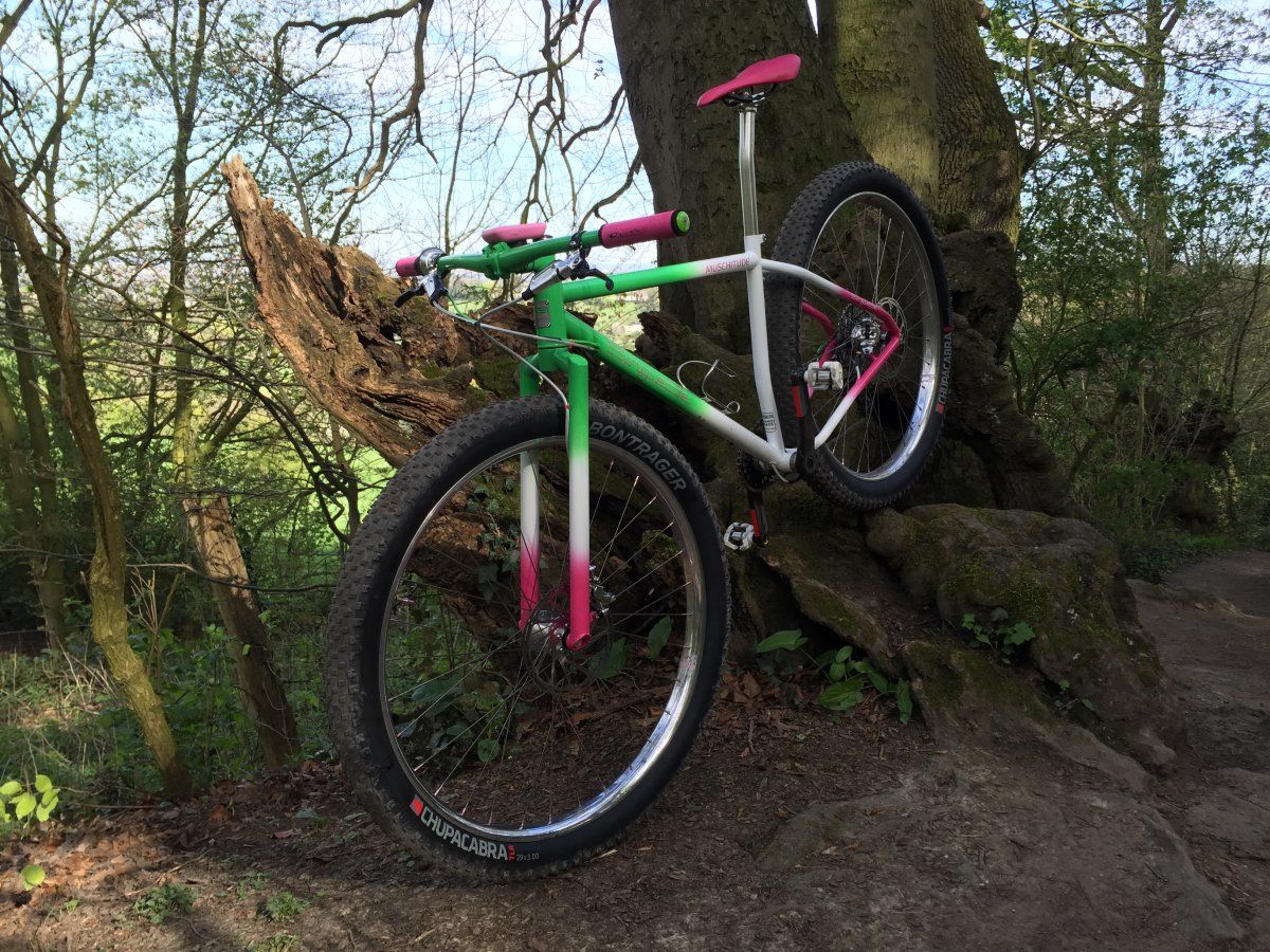

Das Focus aber auch nicht wirklich. Denn wenn ich mir die Gabel und die Reifenfreiheit darin anschau, denke ich, dass das Rad trotzdem für eine Federgabel gedacht war und ist.
Klar kann man eine Starrgabel einbauen und verkaufen, aber ein echter XC-Rennhobel mit angepasster Starrgabel schaut etwas anders aus.
Gibt's so etwas überhaupt?
:eek: :confused:
Kann man das nicht verständlicher schreiben?
Ansonsten ein ganz guter Bericht/Test.
Ich weiß nicht was es an einer Serienausstattung zu bezweifeln gibt, wenn sie doch so käuflich ist.
Wer hat je behauptet das dieser Rahmen für eine Starrgabel gebaut wurde, ich nicht! Dieser Rahmen ist für Federgabel ausgelegt und die Option Starrgabel wird angeboten. Natürlich wurde dafür die Gabel gebaut. Aktuell gibt es die Version Factory auch nicht mehr im Angebot. Dafür kann man aber die Starrgabel einzeln kaufen und nachrüsten.
Ich denke du meinst sowas:
Ansonsten alles mit angepasster Starrgabel:
Bilder von: http://twentynineinches-de.com/2016/11/09/eurobike16-kurioses-und-bemerkenswertes/
Ansonsten bei mir im Keller:
