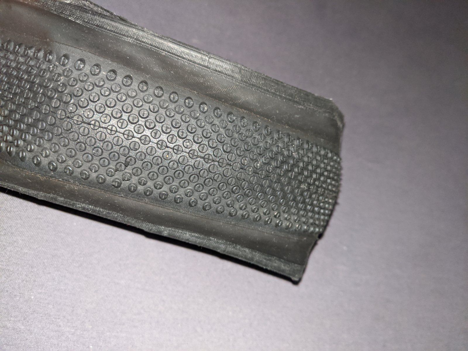

Genau die Schwalbe habe ich quasi neu hier liegen. Keine 10km gefahren. Sind zu verkaufen.
