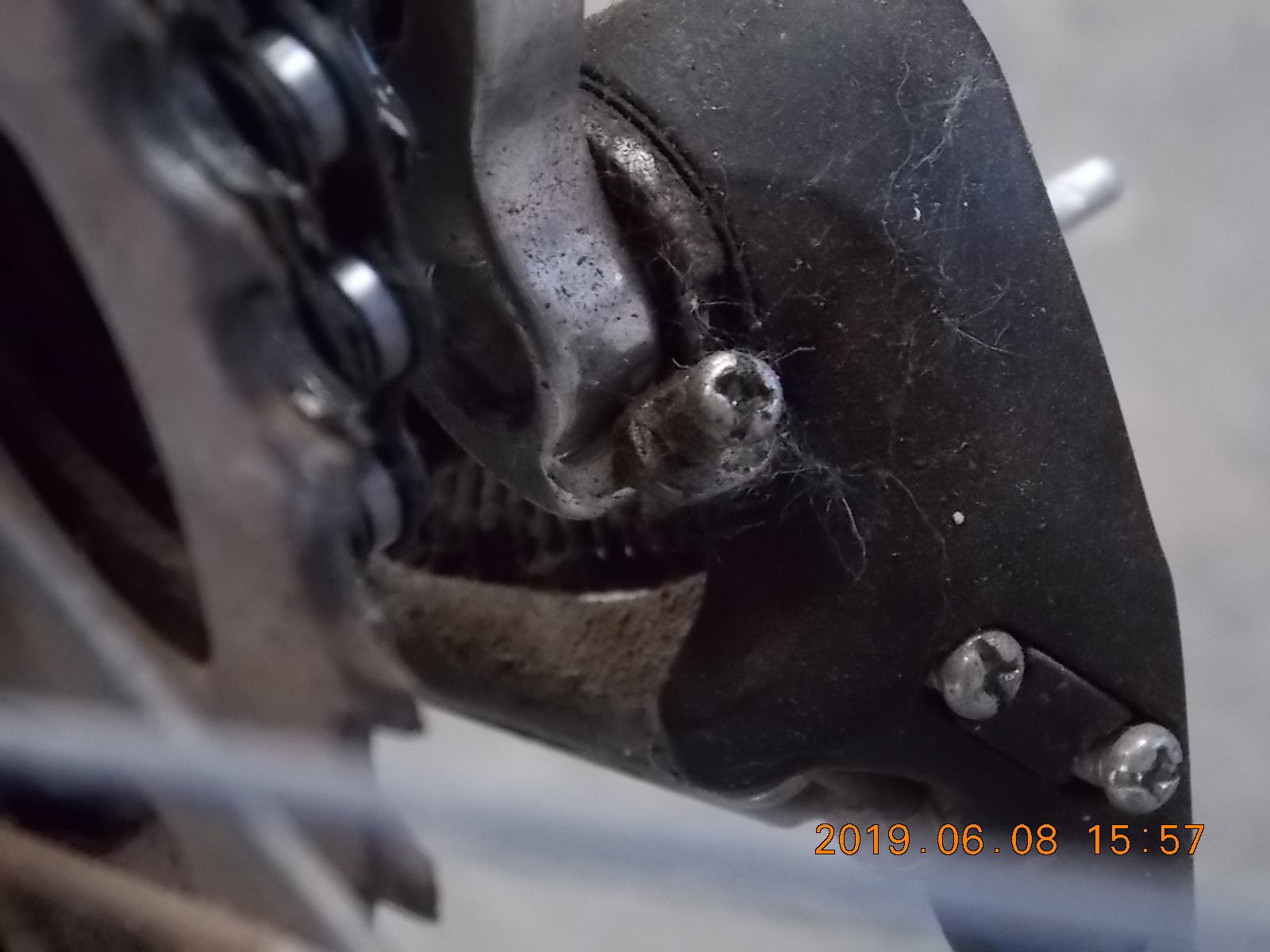

Hab mal ein paar Bilder gemacht und angehängt, vielleicht kannst du damit was anfangen.
Der alte Schalthebel war beim runterschalten total schwergängig. Hab das versucht zu schmieren, aber das Ding war nicht dafür vorgesehen jemals geöffnet zu werden..
Das mit dem ersten Gang geht nachm Einstellen auch wieder. Hochschalten allgemein recht flüssig, runterschalten muss immer ein Gang "mehr" geschaltet werden

Du kannst mim Schaltwerk näher dran gehen mit der B Schraube (die dritte Schraube).
Dann kannst du den Zugeinsteller 1/2 reindrehen, da die Schaltung exacter arbeitet.
Ich hab gestern mal geguckt, bin unsicher ob das die richtige Schraube wäre. Die einzige 3. ist ziemlich nach am Schaltauge. Ich poste nachher ein Foto.

Die Kurbel schlägt ein wenig. Keine wechselbaren KB´s.
Evtl würde ich mir überlegen bei 9 fach auf HTII zu gehen.
Gibt drei Schrauben, H, L und eine abseits ohne Bezeichnung.

Meinst du die Schraube links? Die ist nämlich ziemlich schwergängig. Hab da schon mal dran gedreht und wollte sie aber nicht vergnaddeln..

Was auch immer diese Schraube getan hat, jetzt tut sie nichts mehr. Hab extra n Schlitz-Schraubendreher benutzt aber das Material hat nachgegeben wie Butter - ich liebe es ja, wenn an den richtigen Stellen 10 Cent gespart wird...
Ja Moment, welcher Zugeinsteller :D Das ist doof :ka:
Es gibt aus dem Rennradbereich fliegende Zugeinsteller, zum Beispiel von Jagwire, die kannste dir in den Zug irgendwo mit reinmachen.
Täuscht das Foto, oder stützt sich das Schaltwerk gar nicht korrekt am Schaltauge?
Außerdem besteht eine nicht unerhebliche Gefahr daß sich das HR löst.
Durch die Stellung des Spannhebels darf mit an Sicherheit grenzender Wahrscheinlichkeit davon ausgegangen werden daß die Übertotpunktion (sicherungsfunktion) nicht gewährleistet ist.
Kannst nur mit'm Kobb schüddeln wie die Loide so durch die Gegend gurken ...
Das Foto ist leider etwas unscharf und ist an der entscheidenen Stelle abgeschnitten - doch, da sitzt alles korrekt.
Kannst du denn erklären, was du mit Übertotpunktion meinst?
Bräuchte langsam mal n Wörterbuch für Fahrrad-Fachsprache -> Umgangssprache :confused:
Der Schnellspanner ist so eingestellt, wie ich es in Erfahrung bringen konnte: https://www.bike-magazin.de/service...anner-am-fahrrad-richtig-schliessen/a610.html
Verbessere mich gerne, wenn die Anleitung falsch ist

Nun, so wie sich hier:
die B-Schraube am Schaltauge abstützt.
Persönlich kann ich jetzt nicht sagen ob bei dem von Dir verwendeten Schaltwerk auch die B-Schraube direkt abstützt oder statt dessen eine Nase am Schaltwerk ...
Schon allein wie weit der Zuganschlag am Schaltwerk nach unten zeigt legt die Vermutung nahe daß da etwas nicht ganz korrekt ist.
Ja, Übertotpunktfunktion ist jetzt keine
Fahrrad-Fachsprache
Übertotpunktfunktionen finden sich Vielerorten.
Mit geschrieben Worten vermag ich Dir das jetzt nicht erklären können ...
Nur soviel:
Schaffst Du es den Hebel (wenn jetzt die "Vorspannmutter" etwas gelöst würde) gegen den Rahmen zu drücken in dieser Position?
Nochmal Übertotpunkt. Weißt Du das der Schnellspanner mittels eines Exzenters arbeitet?
Dann könntest Du "dahintersteigen" weshalb die Sicherung durch die Überschreitung des Totpunkts funktioniert.
Wobei allerdings der "Totpunkt" eher als ein "Höchstzugspannungspunkt" zu bezeichnen wäre.
Dabei seit
30. Mai 2019
Punkte für Reaktionen
Also ohne den Hebel einmal zu lösen bekomme ich ihn nicht ohne großen Aufwand bewegt (ich rede jetzt aber nicht von Werkzeug). Ist also so fest wie es mir mit der Hand möglich war.
Hab das immer noch nicht so ganz verstanden, aber es sieht bei mir so aus wie auf deinem Bild :) Kann man die Schraube denn überhaupt tauschen? Und wie genau funktioniert das: dreht man die Schraube raus und das Schaltwerk kippt so nach vorne, Richtung Pedale? Oder löst man die Schraube, um es dann zu kippen und wieder festzudrehen? Hätte gedacht, dass es ersteres ist, aber nach 3 Umdrehungen oder so hat sich nichts verändert - womit die Schraube aber halt durch ist
