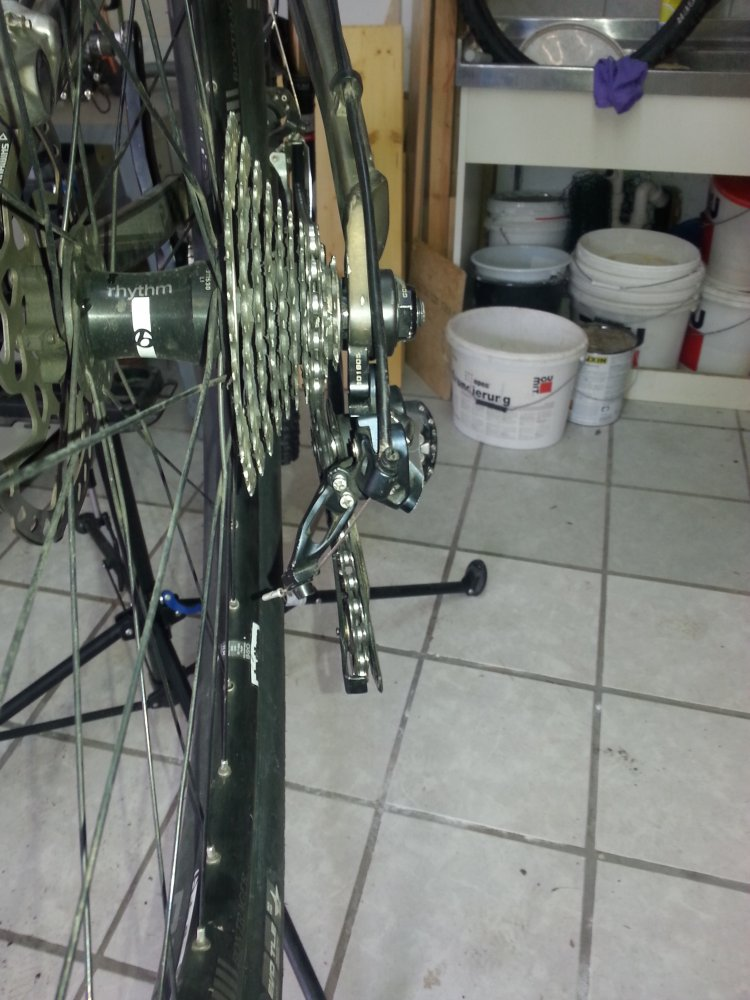

Und zwar ist mir heute mein Bike auf das Schaltwerk hingefallen und hat optisch nur einen kleinen Kratzer , technisch aber Probleme bekommen...
Beim ersten Gang hüpft die Kette gerne in die Speichen rein , und ab dem 8. Gang schaltet es gerne nicht hoch/runter...mein Kumpel hat gemeint , dass das Schaltauge verbogen wäre und ich es zurückbiegen solle , er sich aber unsicher ist .
Ich hatte gedacht man müsse die H/L - Schraube heraus/hereindrehen , allerdings hat das beim letzten Bike nur alles verschlimmert , deswegen der Artikel hier .
Frage :
Was könnte die Ursache für ein miserables Schaltverhalten nach einem Sturz sein beziehungsweise was für Werkzeug soll man in Anspruch nehmen ???
Wie gesagt ich hätte eben an den Schrauben gedreht...? , ich bedanke mich für wertvolle Tipps .
Ach ja es ist eine Deore XT 2x11

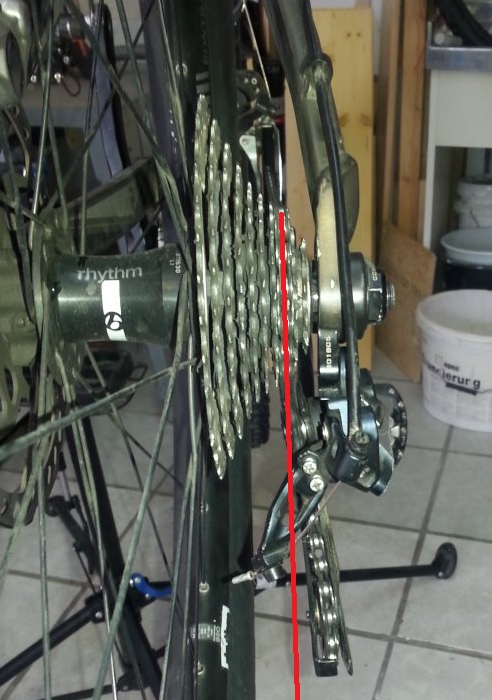

Das Bild muss zum größten Ritzel fluchten, und Schwenkarm mit Umlenkrollen sollen sichtbar sein.
Ich hab da und da mal rumgezogen so gerade wie ich es hinbekommen hab , zwar schaltet es ( im Stand [mit angehobenem Rad] ) einwandfrei , allerdings kommt er ab dem dritten Ritzel ( von oben aus ) nicht hoch , außer ich zieh einen double-upshift , allerdings reicht der Zug nicht zum ersten Gang hoch...Hilfe

Auf dem Foto in Beitrag #9 sieht das Schaltauge schon verbogen aus, kann aber durch die Perspektive auch täuschen. Das Bild ist zur Ferndiagnose aber auch nicht sehr hilfreich.
Es muss am Bild die Kette am größten Ritzel, die zwei Schaltröllchen darunter und das Schaltauge zu sehen sein, also aus der Position wie bei #15 gemacht werden.
Alles klar morgen Mittag kommt ein neues Bild von derselben Perspektive wie in #15 gezeigt... ?
Der Käfig des Schaltwerkes ist auch verbogen, der Spalt unten ist m. E. nicht normal. Schaltwerk und Schaltauge neu.
