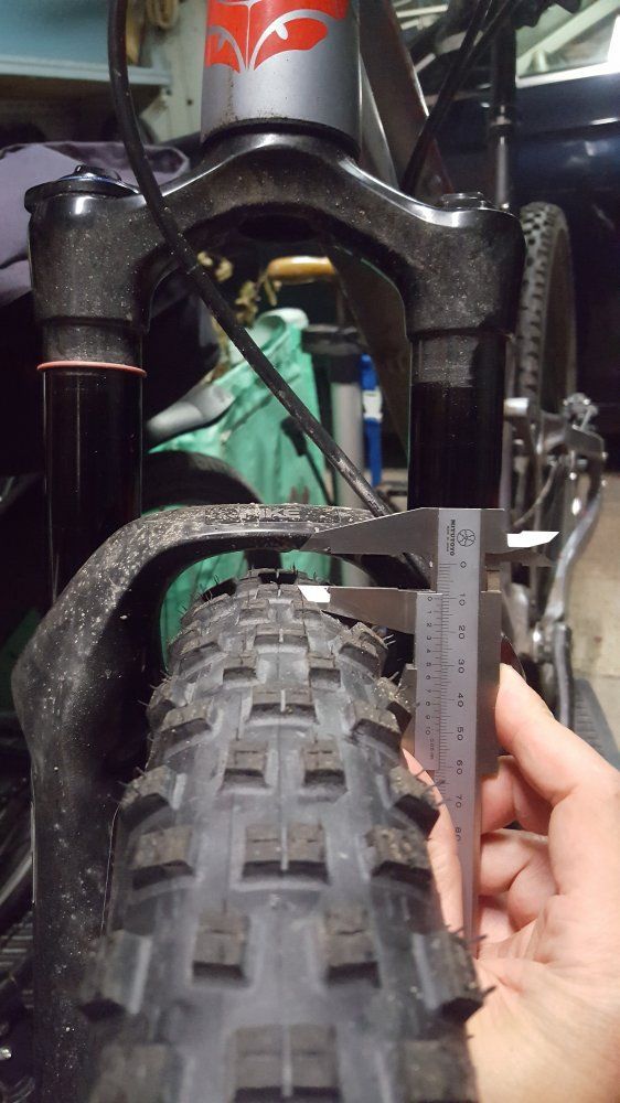

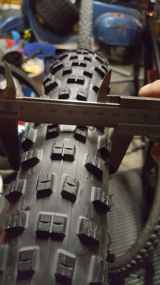

Sodela, Reifen sind heute gekommen.
Ich werde jedoch nur vorne 2,6er fahren - hinten bleibt 2,35er Nobby Nic drauf.
Der Reifen wiegt 834g (habe 4 bestellt - die Streuung: 853, 861 und 862g)
Der Reifen wurde tubeless auf einer Nextie Carbonfelge knapp32mm innen montiert.
Er fällt nicht super fett aus, dachte es wird enger in der normalen 29er Pike. oben und Seite ca. 0,8 - 1cm Platz
Auf den Bildern seht ihr den 2,6er Nobby Nic (1 bar Druck) einen 2,35er Nobby Nic (1,2 bar) und
ein Fat Albert Front in 2,35 (auch ca. 1 bar)
Nobby Nic 2,6
Nobby Nic 2,6
Fat Albert Front 2,35:
Nobby Nic 2,35
Gefahren bin ich noch nicht.
Mal sehen ob ich wieder auf den wirklich gelungenen Fat Albert front wechsle...
Grüße Frank

Der 2,6er ist dann PaceStar?
Ich tippe auf ein Missverständnis.
Einmal bezieht sich "leichter" auf die Herstellerangabe der Reifen im Vergleich zum realen Gewicht, im anderen Fall wird der 2.5er DHF mit dem 2.6er Nobby Nic verglichen, wobei der DHF deutlich schwerer ist.

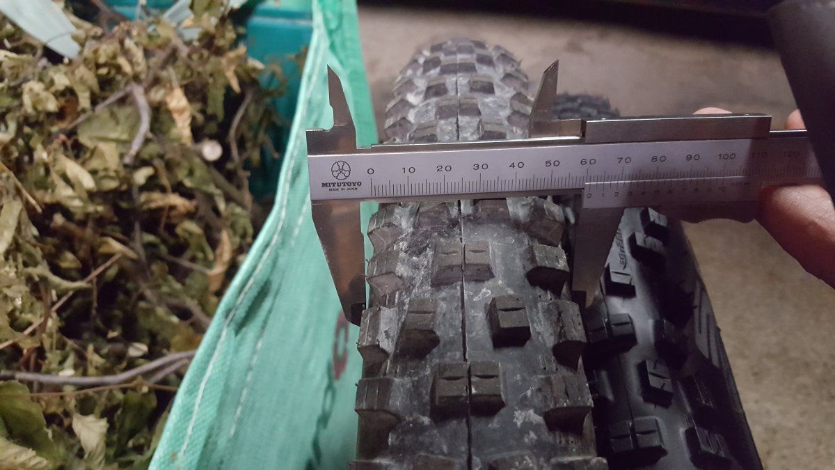

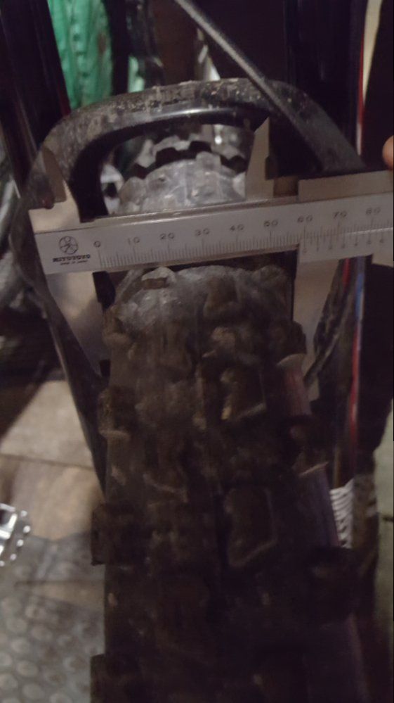

Habe nun den Ardent 2,4 gekauft und verbaut. Dieser ist nicht breiter als der NN in 2,35. Der Ardent hat 1mm weniger in der Breite.
Da ich hinten noch den NN drauf habe und nun vorne den Ardent kann ich es genau vergleichen bzw. messen.
Fahre den Ardent mal ein und miss dann nochmal. Man kann keinen nagelneu montierten Reifen mit einem bereits eingefahrenen Reifen vergleichen. Keine Angst, der Ardent hat wirklich die voluminösere Karkasse.
Beide sind nagelneu.
Ist auch nicht schlimm, wobei es mich bestätigt, dass die Maxxis nicht so breit wie die Schwalbe bauen.
Deshalb hatte ich auch die Fragen gestellt.
Fahre noch Ikon und Fast Trak von Speci auf dem Race Bike, beide in 2,2, wobei auch hier der Maxxis Ikon 1mm kleiner baut.
Beide sind nagelneu....
Hmm, das wundert mich wirklich. Es stimmt, die meisten Maxxis sind keine Volumenwunder, aber der 2,4er Ardent bildet da eigentlich eine deutliche Ausnahme. Und wie gesagt, ich kenne auch beide Reifen auf gleicher Felge im direkten Vergleich, deshalb fiel meine Antwort auf Deine Ursprungsfrage so kurz und bündig aus.
Ich sehe das auch gerade wieder bei einem Kumpel, der vorher den 2,35er Nobby Nic Pacestar gefahren ist und jetzt auf den 2,4er Ardent gewechselt hat. Der Maxxis kommt auch bei ihm voluminöser rüber und nimmt deutlich mehr Platz im Hinterbau ein.
