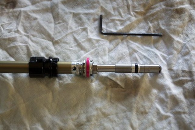

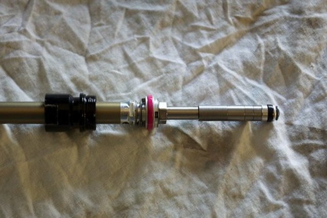

Heute wurde aus einem geplanten Schmierölwechsel bei mir eine größere Operation, als ich feststellen musste das die Ausgleichsblase aus dem Dämpfercartridge rausgeplatzt war und der Dämpfer dabei natürlich Luft gezogen hat. Zum Glück war die Blase nicht beschädigt.
Da ich die Gabel nun sowieso komplett zerlegt hatte, habe ich auch gleich den Durchschlagschutz reduziert, da meine mit der Werkseinstellung die letzen 2cm quasi nie ausgenutzt hat.
Auf http://service.foxracingshox.com/consumers/index.htm steht wie man die Gabel soweit zerlegt, nur die Einstellung des Durchschlagschutzes wird da nicht wirklich gut erklärt, daher hier 2 Bilder.
Werkseinstellung:

Spacer umgesteckt für reduzierten Durchschlagschutz:
Fox40RC2 - medium bottom out resistance by lelebebbel, on Flickr
