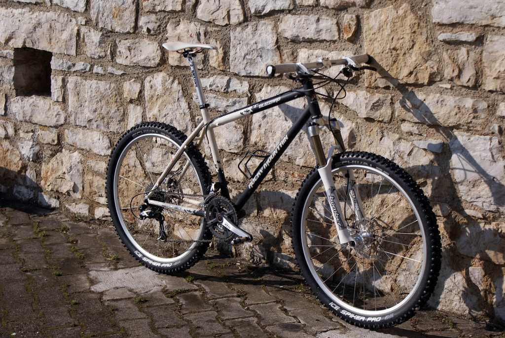

Sodele: Nach einer leider nicht annähernd so schönen (Foto-)Session wie im Herbst gibt's hier mal einen kleinen Überblick bezüglich meiner Umbauten.
Die Gabel habe ich - wie bereits erwähnt - im Rahmenweiß pulvern lassen und den Glanz der Decals einer älteren Marathon-Baureihe - die, wie ich finde, sehr gut passen - dann mit einer extra angefertigten zweiten transparenten Aufkleberfolie matt kaschiert. Außerdem habe ich das gute Stück endlich auf 105 umgebaut, was sich einfach um Welten besser fährt! :daumen:
Bisher konnte ich mich übrigens noch gar nicht dazu entschließen, die zweiten Unterbeine in Rahmenschwarz einzubauen, da ich die Weiß-Kombi zuerst montiert hatte, und mir diese einfach verdammt gut gefällt. ;)
