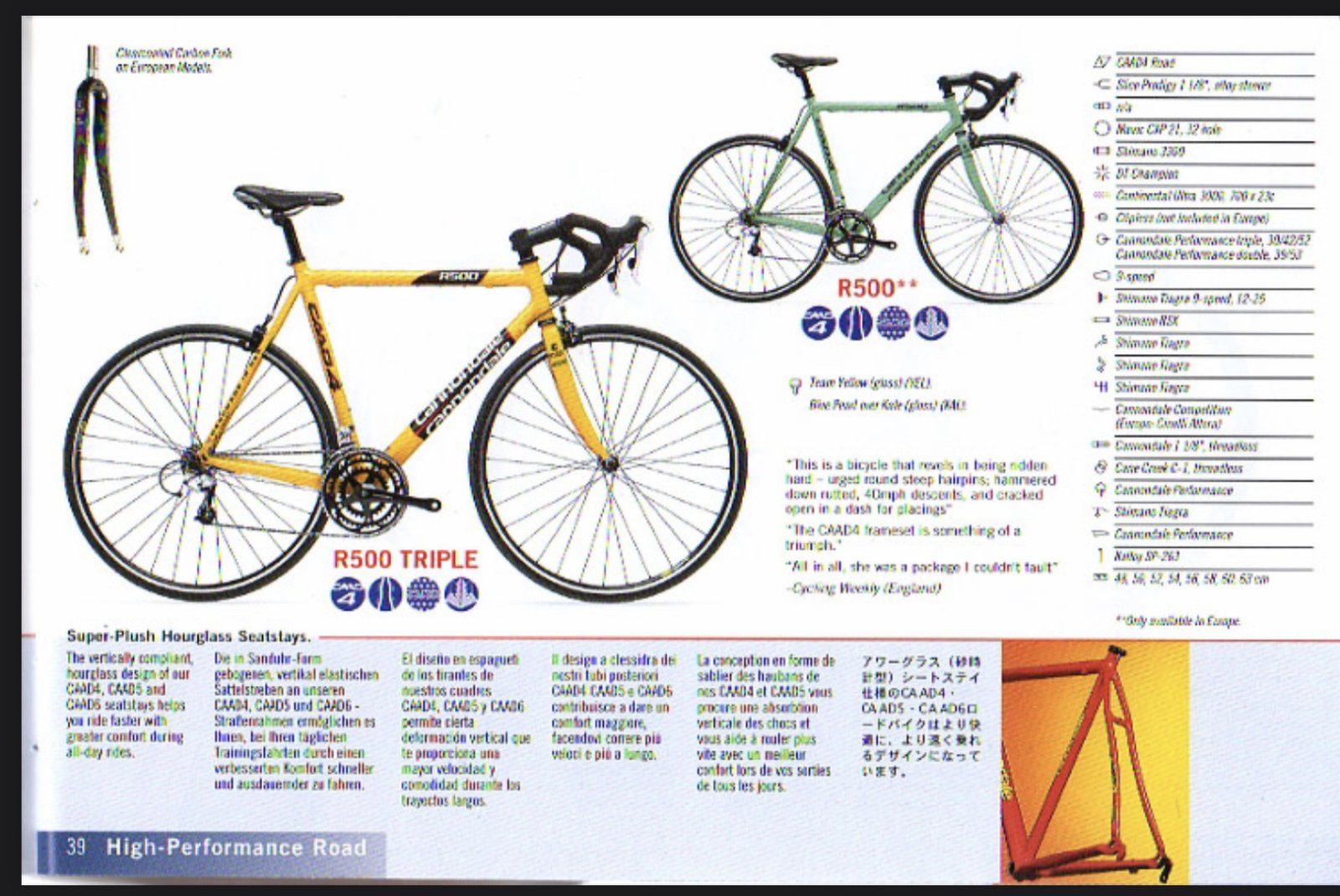

Die PDFs haben halt teilweise echt eine schwierige Qualität.
Es ist super dass jemand das digitalisiert hat, aber teilweise tut man sich doch schwer die Texte zu entziffern.
Ich habe zum Beispiel schauen wollen, welches Jahresmodell mein R500 ist.
Ich habe es auch im 2002er Katalog gefunden.
Man sieht sogar, dass die EU Modelle wohl meine raw Carbon Gabel hatten und die US Modelle eine gelbe, das hatte mich schon lange gewundert.
Aber der Text ist kaum lesbar, sieht aus wie „Charcoaled Carbon fork on European models“.
Nochmal, echt toll dass es die PDFs gibt, ein Rescan wäre aber ggf. auch großartig.

Das wäre doch, jetzt so über Winter, ne schöne Aufgabe für @Stahlbetrieb 😇
Ich habe in diesem Winter wirklich noch andere Aufgaben, aber das ist nicht mal das Problem - für vernünftige Ergebnisse bräuchte ich einen guten Handscanner oder einen Buchscanner wo das Buch halb - ausgeklappt ohne Beschädigungen gescannt wird (kennt man vielleicht aus einer Bibliothek)
. Der normale Flachbettscanner ist da nutz- und witzlos.
Ich war jetzt davon ausgegangen dass du das Buch für all deine anonymen Forenfreunde (also uns) opferst und die Seiten für den Flachbettscanner raus trennst 🤷🏼‍♂️ (Spaß)
