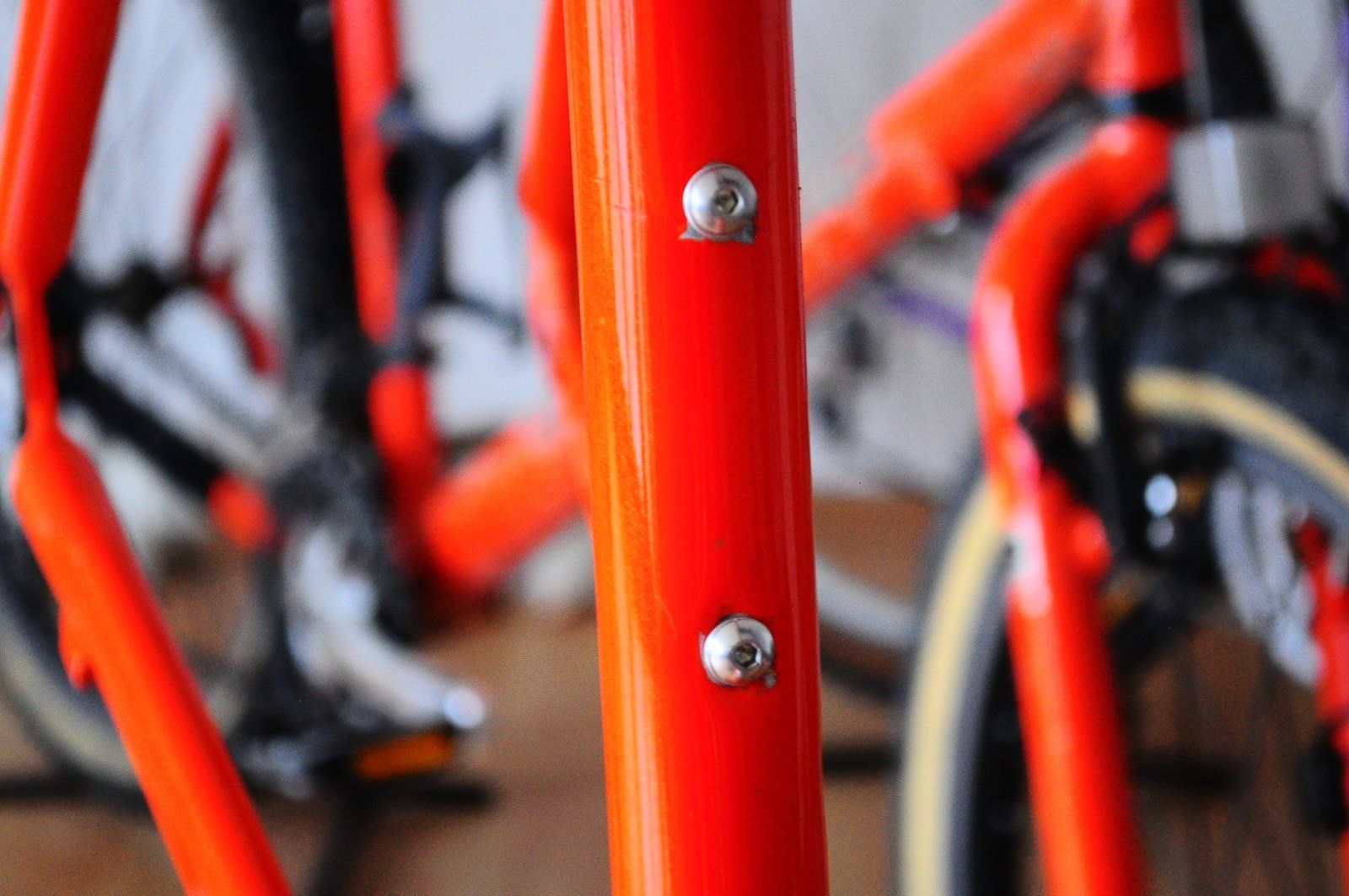

.. dies Jahr hat eher Suboptimal angefangen ... beim Lack aufarbeiten hab ich
festgestellt, das die Hülsen am Sattelrohr und die Schrauben eine innige Verbindung
eingegangen sind :aufreg:, die Hülsen haben sich schon mitgedreht :heul:
... also aufbohren... da ich keine Lust hatte mir auch noch so ne Zange zu kaufen, bin ich beim 3.
Bikedealer fündig geworden ......
.. der Mechaniker meinte nur ich solle keine Kanonenkugel dranhängen das Alu ist doch sehr dünn ...
zum pendeln wird es reichen ....:daumen:
