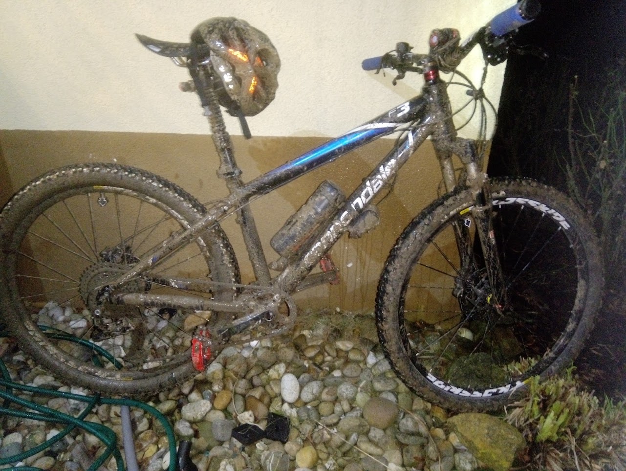

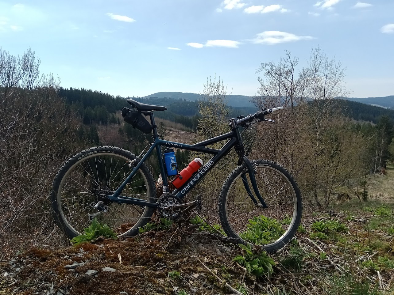

Wenn ich schon dabei bin, dann poste ich gleich mal ein paar Fotos meiner Cannondales. Zwei davon sind allerdings Rennräder. Ein weiteres Super V und ein Delta V liegen noch für den Winter im Keller.

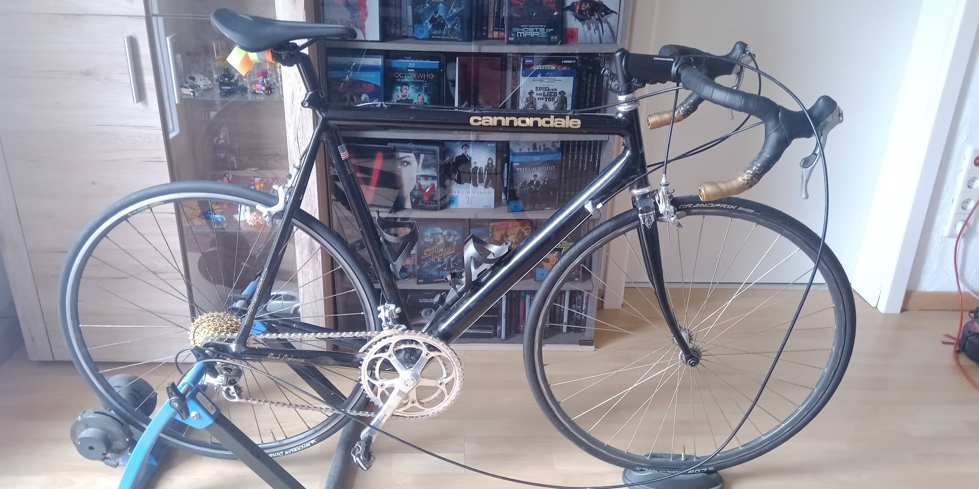

Gerade deine Rennräder sind aber besonders schön! Hast du da etwa ein echtes Ingrid-Schaltwerk an den Killer drangeknallt oder ist es die AliExpress-Edition? Wie fährt es sich so?
Danke. Das Black Lightning war mein erstes echtes Rennrad, dass ich mir 1989 gekauft habe. Leider habe ich die passenden schwarz-goldenen Suntour Komponenten nicht mehr. Die wären mir heutzutage lieber, als die Dura-Ace 740x, die ich irgendwann nachgerüstet habe.
Das angesprochene Schaltwerk ist leider nur die Ali-Version. Die war von einem Versuch mit einem 12-fach SRAM Trigger übrig und wird jetzt mit einem Microshift SL-M11R Daumenschalthebel betrieben. Für das Bikepacking ist das eine ganz gute, ordentlich schaltende Lösung.
Das gelb-orange F/Killer fährt sich super und ist mein Lieblings-MTB. Es hat die ideale Größe für mich und die serienmäßigen Scheibenbremsaufnahmen sind natürlich ein großes Plus. An den Rahmen zu kommen, war nicht ganz so leicht. Ich habe wirklich lange danach gesucht. Den gelben [RooX] Vorbau habe ich damals aber mit dazu bekommen. Das Innenleben der Gabel ist inzwischen eine DL80.

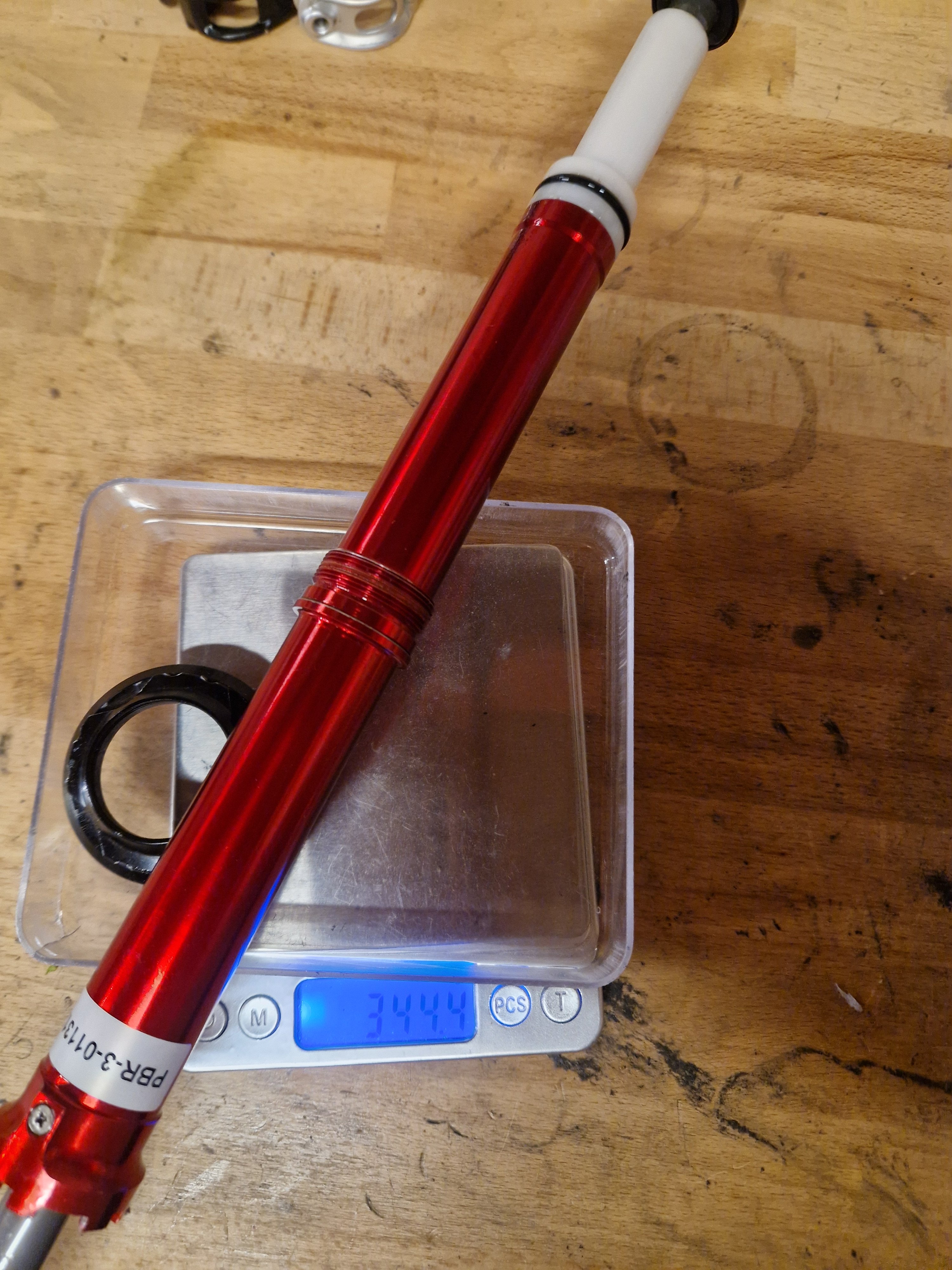

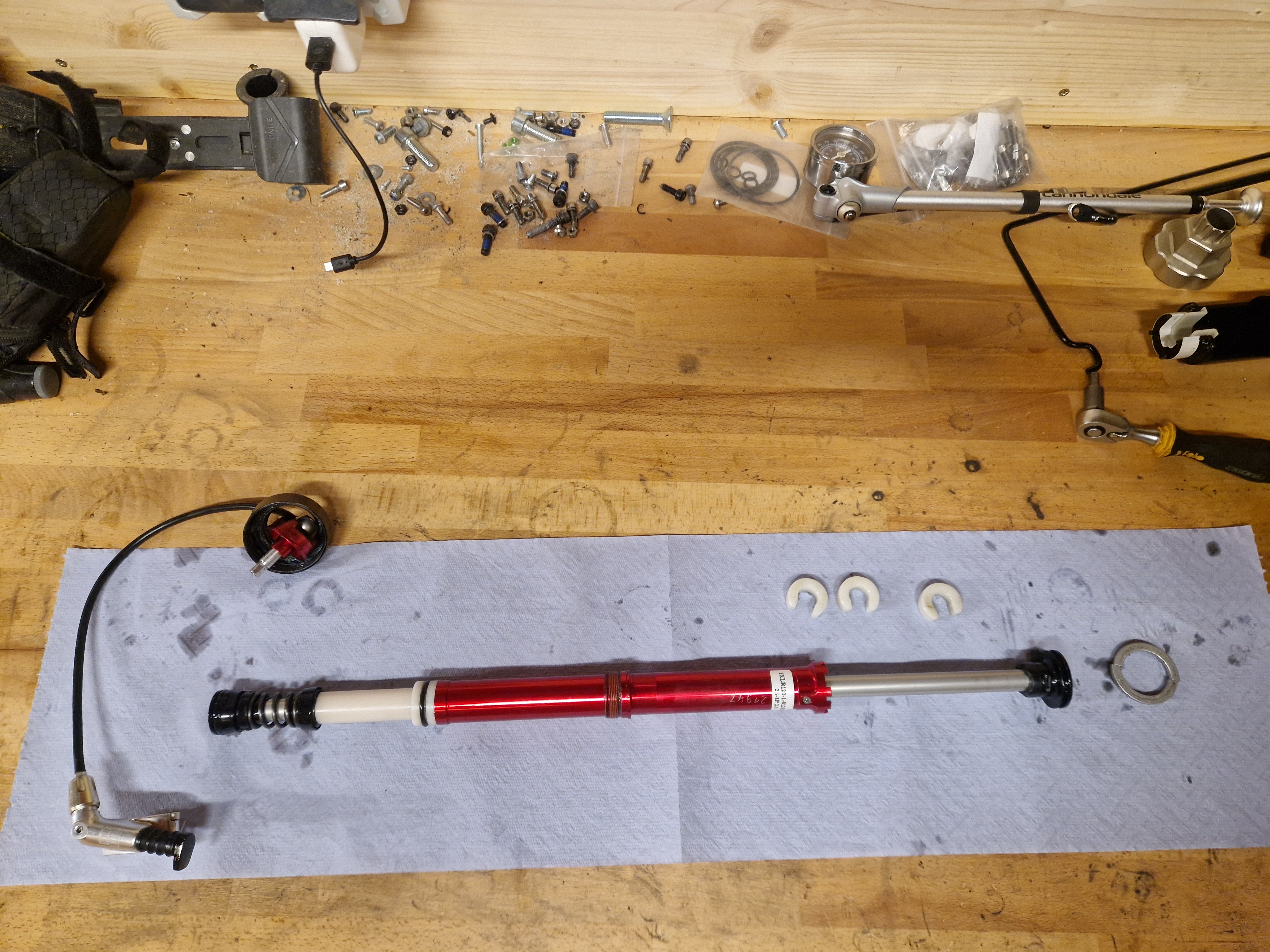

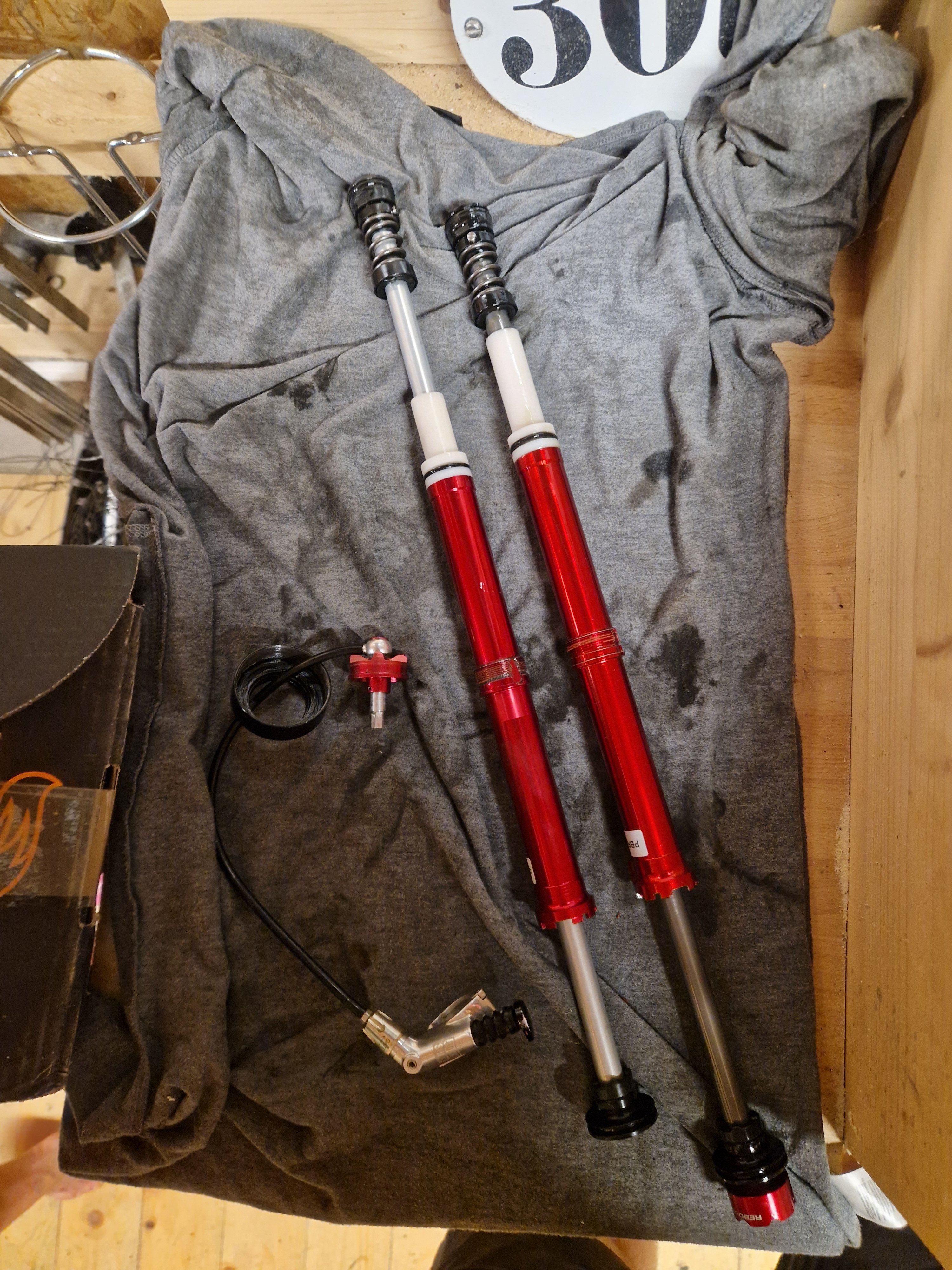

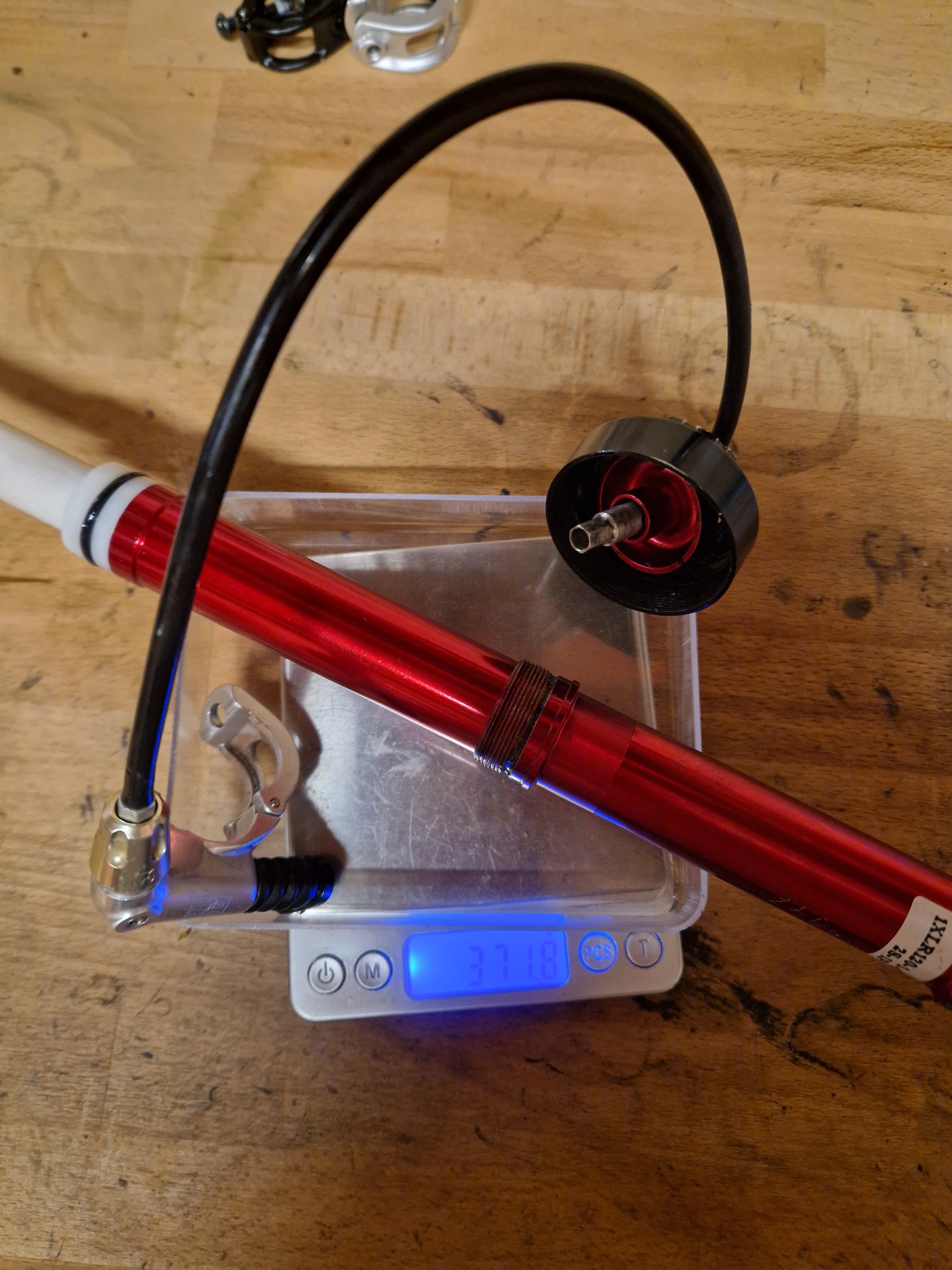

Heute Umbau meiner Lefty OPI Carbon von XLR auf PBR.
Warum?
  1. Gewicht (30g, lolol)
  2. Optik, ich kann jetzt schwarze Matchmaker nutzen.
Zutaten:
  1. Lefty OPI Carbon XLR 29" 110mm (Frischer Service letztes Jahr)
  2. Lefty OPI Carbon PBR 26" in traurigem Zustand stark gebraucht und günstig
  3. Lefty Alu PBR Hybrid 29" 90mm, auch echt günstig
Ich hab aus 1 die Kartusche und Lockout ausgebaut, aus 3 Kartusche mit PBR ausgebaut und dann das upper air seal (hatte ich mal um 20mm gekürzt um auf 110/140mm zu kommen) der beiden getauscht. Dann die PBR Carbon Collar der 2 genutzt und ddie Kartusche der 3 in 1 eingebaut.
Ergebnis ist in der Werkstatt gut, heißt jetzt Lefty 1.0 OPI Carbon OBR 29" 110mm (gab es vermutlich so nie neu...) , trail steht noch aus. Und ich hab jetzt 4 halbe Leftys über.

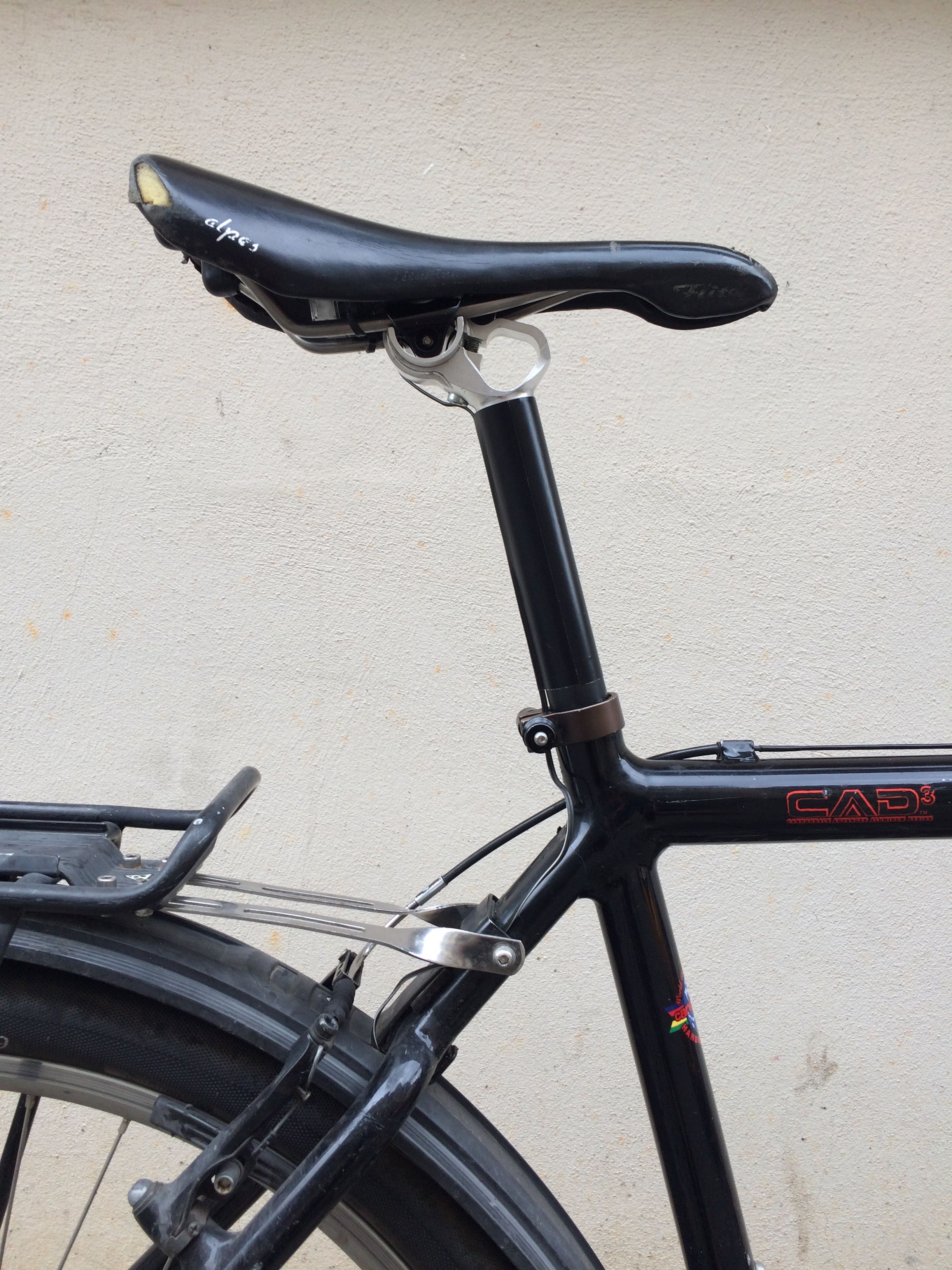

Hatte ja vor einer Zeit mal überlegt den Kindersitz am M500 anzubringen. Da ich das Marin ausgemustert habe, wurde es jetzt umgesetzt. Habe dazu noch eine lange Sattelstütze verbaut. Bis jetzt gibt es damit keine Probleme.
Die Frage war glaube ich immer, ob der Rahmen schon Leichtbau dahin gehend ist, dass das Sattelrohr in der Mitte einen größeren Innendurchmesser als den oben an der Sattelstütze hat. Egal, wird so funktionieren.
Ich persönlich fand den Römer Jockey Sitz, der vorn am Steuerrohr befestigt wird, besser. Da habe ich mein Kind immer gesehen...
Ja, das Rohr hat eine dünnere Windstärke innen an diesem Bereich. Bis dato aber keinerlei Probleme oder Rahmenquetschungen. Beifahrergewicht aber auch noch unter 15kilo.
Ja. CAAD3 hat definitiv konifiziertes Sattel-, Ober- und Unterrohr.
Ob das mit Kindersitz dran gut geht, erkennt man doch erst hinterher, wenn die Klemmung wieder runter ist. Brechen wird das Sattelrohr sicherlich nicht. Aber Andere haben sich in Leichtbaurahmen auch schon ne amtliche Knülle reingedrückt!
Ich würde es nicht machen. Oder wenigstens eine längere Sattelstütze (z.B. Roox S4) einsetzen, die das Rohr im Klemmbereich von innen verstärkt.

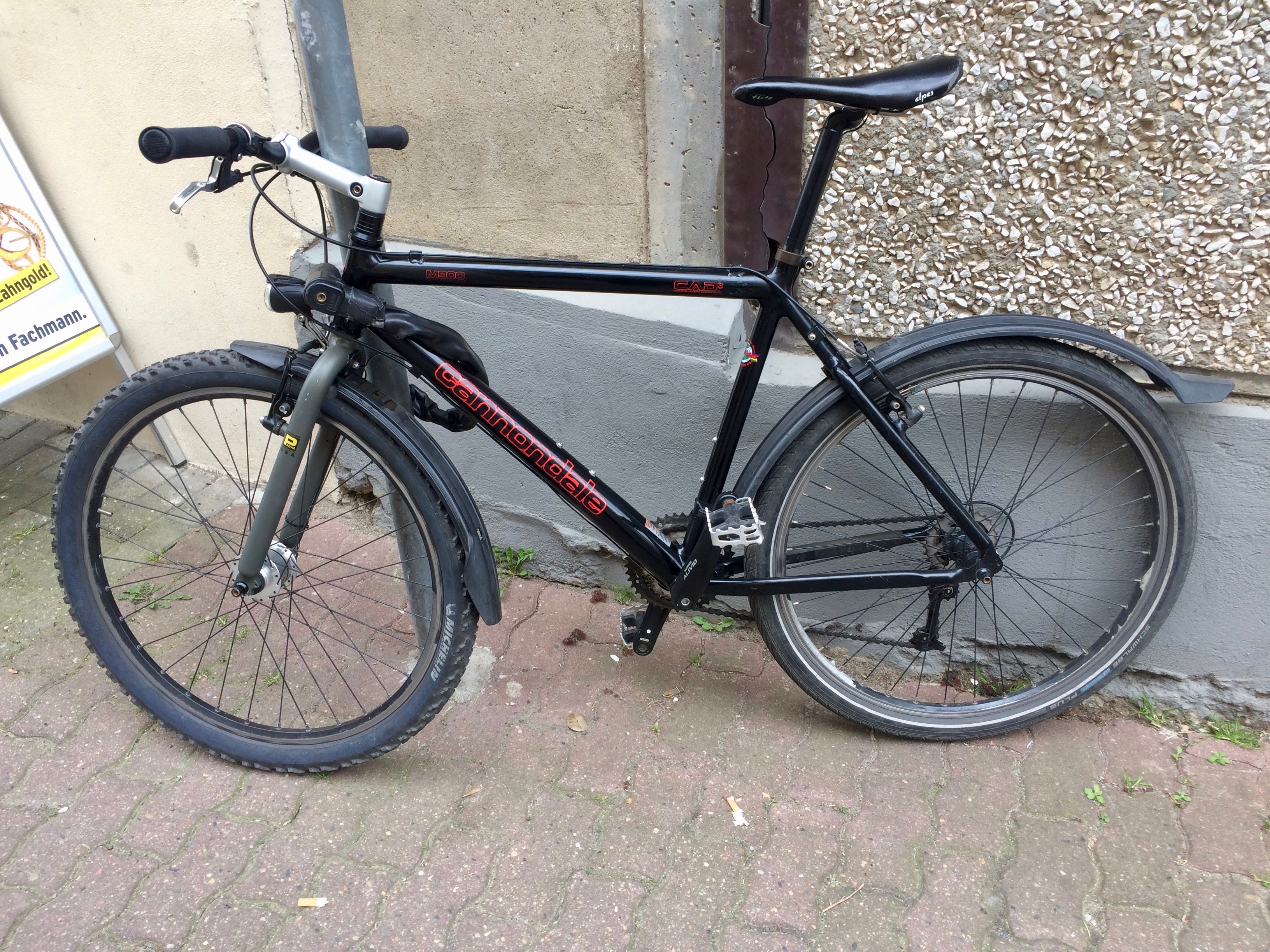

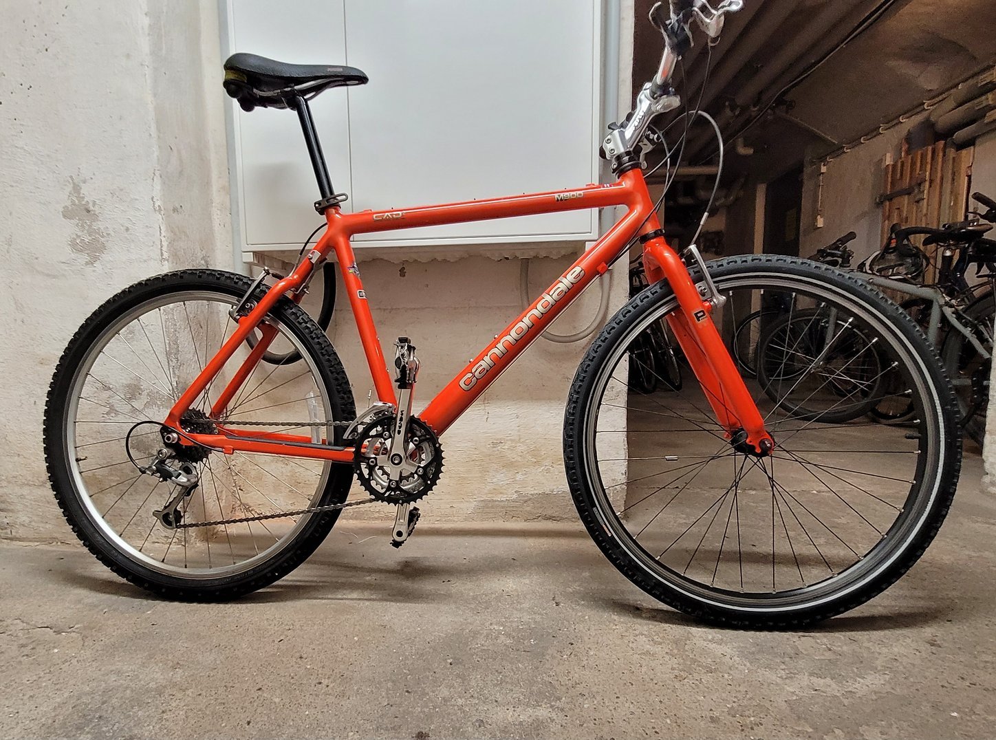

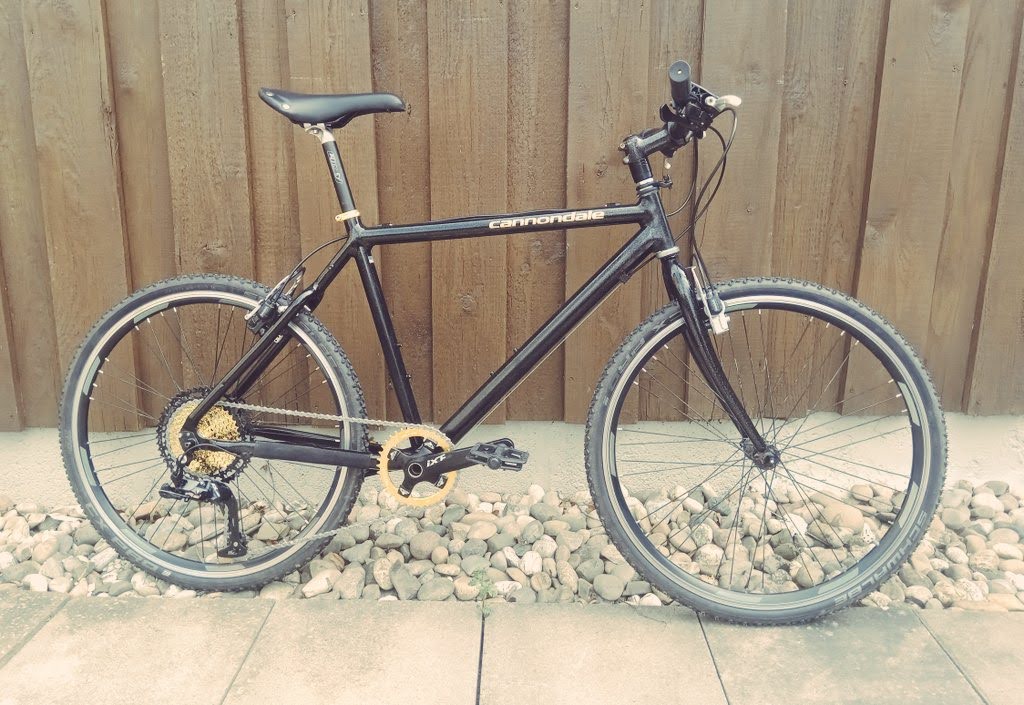

Habe mich heute mit meinem 18 Zoll M900 beschäftigt. Ist nach Aufdruck ein CAD2 Rahmen, nach Katalog CAD3. Habe ihn nicht gewogen, wollte nicht alles abbauen.
Habe die Laufräder (CR18+Hügi+Panaracer Gravelking SK plus) und Kurbel mit Innenlager getauscht, VBrakes sind dran geblieben. So wie es zu sehen ist, vorher und nachher 10,8 kg. Achso, Sattel gegen was aus dem Keller getauscht.
Vorher:
Nachher:
Fährt sich in der Stadt sehr komfortabel, besonders auf Kopfsteinpflaster. Aber der Panaracer ist schon echt schwer…
Im 1997 Katalog ( nicht der Europa Katalog) steht beim Bild des M900 CAD3, in den Specs hinten dann CAD2. Da hilft nur wiegen. Vielleicht später mal, wenn es kalt und dunkel wird…
Ist in der Tat seltsam. Es ist definitiv ein CAAD3-Rahmen! Ich fahre selber ein M900 CAAD3.
Der CAD3-Rahmen war die erste Generation mit dem "Power Pyramid Downtube" - dem Unterrohr, welches zum Tretlager hin im Durchmesser ansteigt. Das Unterrohr beim CAAD2-Rahmen hat einen gleichmäßigen Durchmesser über die gesamte Länge.

Aber auch dort steht CAAD2 dran oder sehe ich das falsch?
Wenn ich mich nicht irre, dann waren die M900 bis 1995 2.8 Series und ab 1996 CAAD3. Die "günstigeren" M- und andere Modelle dann CAAD2 oder CAAD1.
Das PP-Downtube haben eure M900 ja beide.
Die Beschriftung stimmt nicht mit der Bauform überein. Das finden wir ja alle seltsam.
PP-Downtube = CAAD3.
Noch kein PP-Downtube sondern gerades = CAAD2 oder älter
Egal was draufsteht, manchmal steht ja auch nix drauf ;-)
Das Bsp. CAAD3 ist nicht meins - sondern ein älteres Foto von @peugeot_505.
Ich find grad nur ein uraltes Foto von meinem. Das ist CAAD3-Bauform und es steht auch so drauf.
Laut Seriennummer ist Herstellungszeitraum 07/1996. Modelljahr ist 1997 - es hat nicht mehr das "gestreifte Dreieck"-Logo am Steuerrohr, sondern das C mit den Serifen ("Füßchen"). Lackierung: Black with Red decals (BLK).
