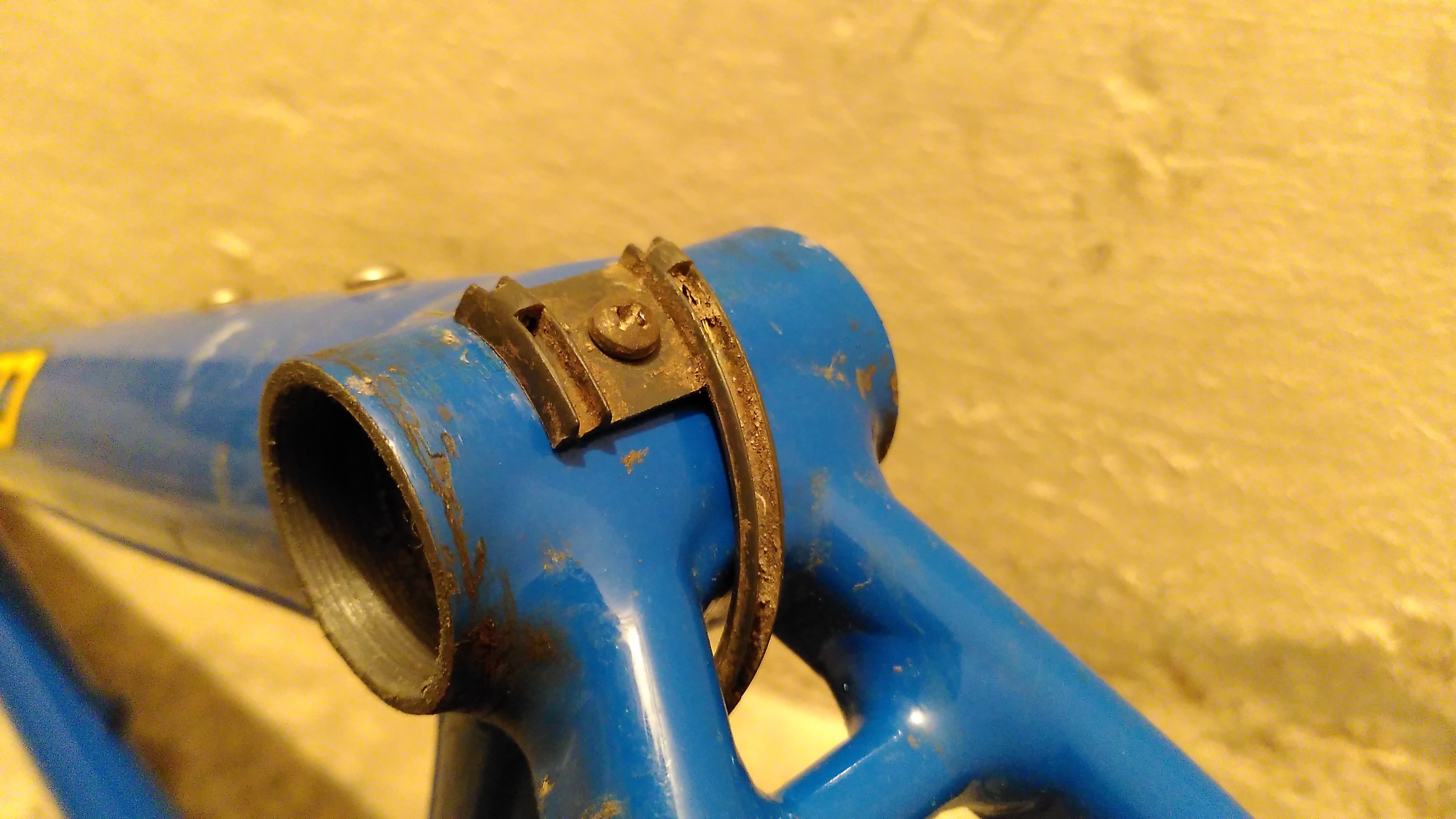

mal ne Frage: Hat jemand zufällig für ein 2000/01er F700 die Zugführung unter dem Tretlager?
Kollege von mir fährt mein altes im Alltagsbetrieb und vor zwei Jahren habe ich das Ding geklebt, jetzt hat er es komplett verloren.
Dr. Cannondale hat da nichts mehr..
Oder anders gefragt, passen zufällig vom Winkel her die 0815 gesteckten Teile, hat da jemand Erfahrung mit?
Falls niemand schneller ist, krame ich am WE mal den 2001er Rahmen mal raus und gucke, ob eine andere Zugführung passt, wenn ich dran denke ;)
Hab die Zugführung eines 2000er F500, aber ist ja alles das gleiche. Schicke dir mal eine PN :)
Moin,
Habe noch Zugeführungen von meinem M900. Kann vermutlich am schnellsten liefern in der Nachbarschaft 😀
Moin,
Original:
Generische Zugführung:
Der Radius ist zu klein (-> Druck nötig) und der Winkel passt auch nur mit viel gutem Willen.
Bitte keine Kommentare zum Zustand des Rahmens - der ist im Prinzip eh Schrott ;)
