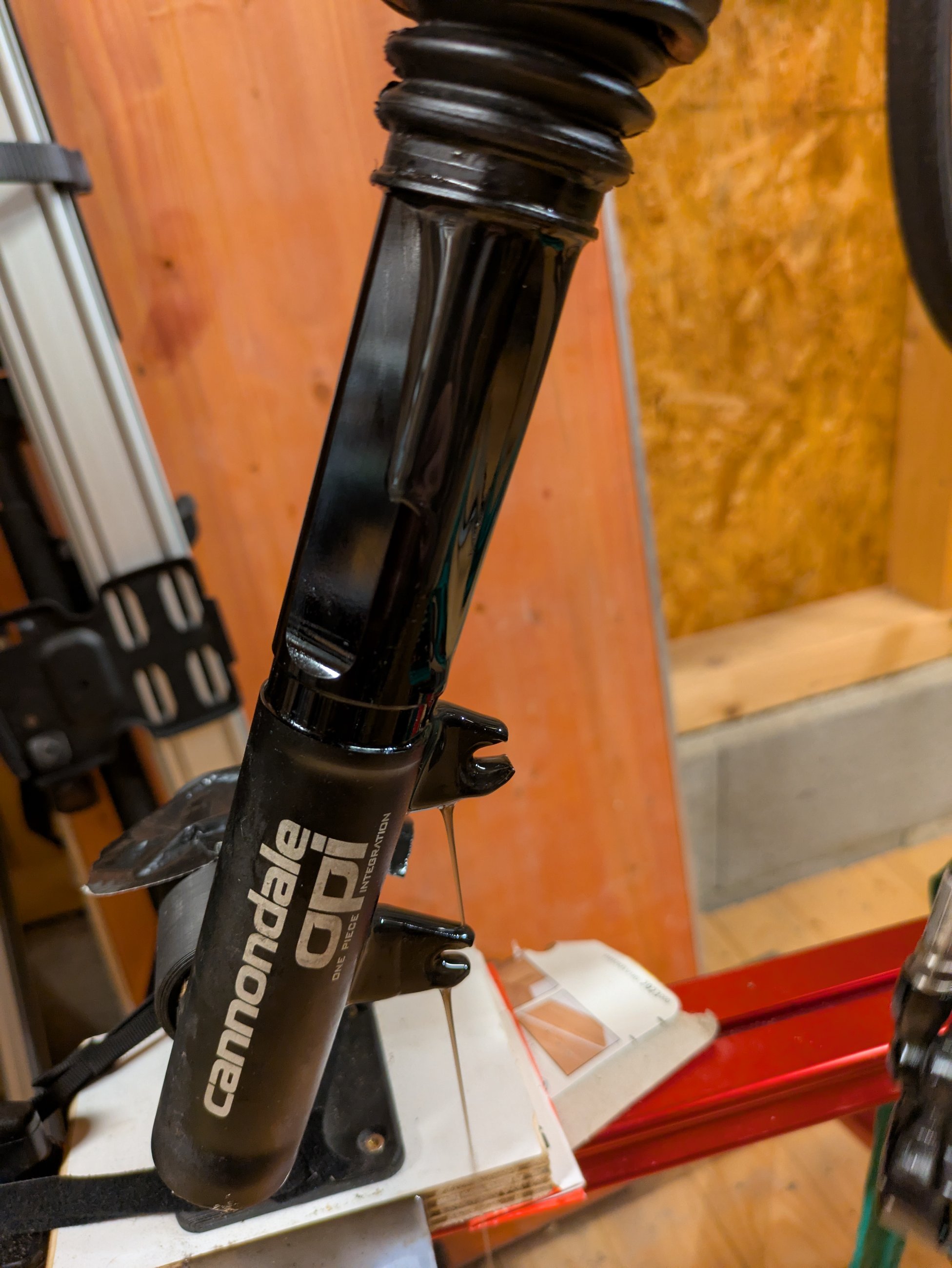

Ja geil. heute mal mein Scalpel von der Wand genommen (seit 2-3 Monaten kaum bewegt, aber wollte morgen ne Runde drehen). Luft aufpumpen und alles rollt. Ideal. Oh, der Lockout der PBR Lefty (Lefty Carbon 1.0 mit PBR Umbau aus 2011) geht nicht mehr. Seltsam, ging doch neulich noch...
Naja, oben auf, unauffällig. wieder aufpumpen und irgendwie ist die disc und der Bremssattel voller Öl plötzlich. Seltsam. Mal den Balg runter ziehen und gucken. Naja, sofort ne riesige Pfütze Dämpferöl auf dem Boden. Federt natürlich noch, aber ohne Dämpfung.
Ganz großer Mist. Zum Einen, weil das erstmal nicht fährt (hatte Die Dämpfer noch nie selber offen) und zum anderen wird das vermutlich teuer (wie gesagt, das hat jemand für Geld gemacht). Und vor allem... warum? Letzte lange Tour war Stoneman Miriquidi Gold im Juni, das war unauffällig. Danach an die Wand gehangen (ggf noch mal gefahren oder nicht), mit dem Vorderrad oben. Davon sollte doch keine Dichtung undicht werden (hing schon immer so...).
Leider ist auch nirgendwo ne PBR Lefty günstig zu bekommen gerade wo ich die Kartusche klauen könnte...

Hatten wir hier schon mal, welches Öl in die Lefty Dämpfer gehört? In alten Handbüchern (bis 2010) steht es (teilweise?) drin, in neueren nicht mehr.
Ja. Der fehler war einfacher, als vermutet. Die Kartusche war oben nicht vollständig zugeschraubt. Mit Hilfe und Expertise von @DerJoni (sowie gedrucktem Werkzeug) war das eher einfach zu fixen. Leider ist nicht dokumentiert, was für Öl rein kommt (mutmaße 5WT) und ich hatte nur 10wt da. Und ich kann mir nicht erklären, warum die Kartusche so offen war.
