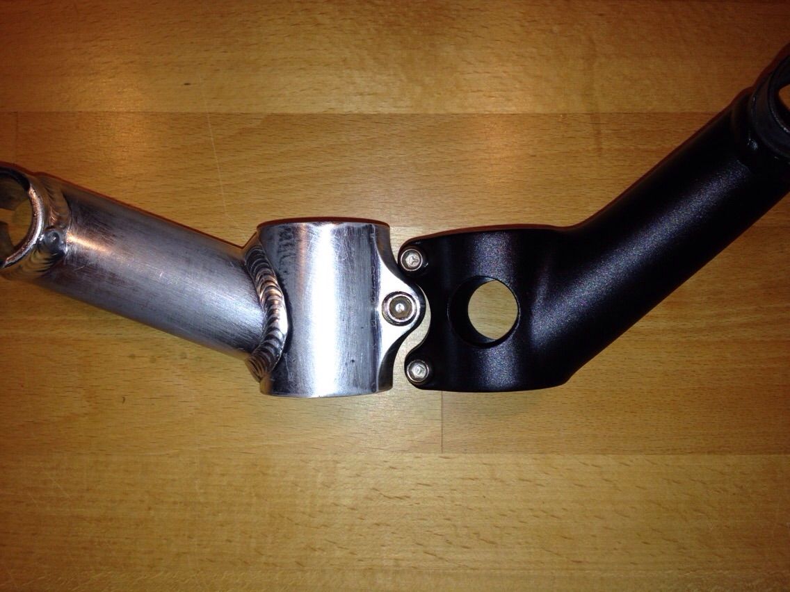

Ich würde gerne den rechten VRO-Vorbau meines F700 gegen den linken CODA-Vorbau tauschen. Allerdings habe ich jetzt festgestellt, dass der CODA gute 5mm höher ist
