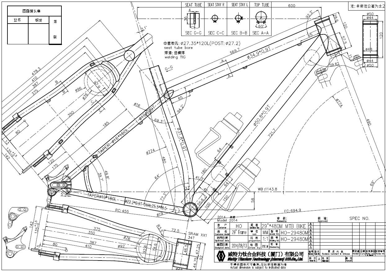

Meine Erfahrung mit Waltly:
Ich habe vor ein paar Jahren einen der ersten Prototypen-Bardino-TI Rahmen von Jeronimo (Nordest, Ich wollte Stahl und Jeronimo hatte zwei kurz gefahrene in Titan….) ergattern können und bin superhappy mit dem Rahmen. Perfekt verarbeitet und läuft.
Vor ca. 10 Monaten sollte ein Titan-Gravel fürs Mädl her….Geometrie, Rohrdurchmesser, min. Reifenbreite, Kettenblattgröße(n), Kabelführung…….überlegt und dann mit Waltly (Amy) Kontakt aufgenommen. (Geometry-Sheet von Waltly plus Powerpoint von mir mit Details)
Grund für Waltly: fertigen auch für Nordest & viele mehr und ich konnte mir viele Details von denen ich wusste, dass Waltly dies auch umsetzen kann bei diversen Herstellern ansehen.
  • Kommunikation mit Amy war super, sehr direkt und kurz. Manche Themen poppten zwar mehrmals hoch obwohl diese bereits besprochen waren, aber vielleicht wollte Amy manchmal einfach auch auf Nummer sicher gehen.
  • Mein Wunsch damals waren auch die Salsa Alternator Ausfallenden aber auch mit viel Bitten und Betteln hat mir Amy verneint diese umzusetzen. Wenn Waltly etwas nicht machen kann/will, dann gibt´s dazu klare und schnelle Aussagen.
  • Nach der 3. Oder 4. Mail gab´s einen Preis mit möglichem Liefertermin.
  • Nachdem alle Details besprochen waren, musste ich die Hälfte des Preises anzahlen….dann 2,5 Monate warten, anschließend gab´s ein paar Foto´s und eine Woche später war der Rahmen da. Ohne Zoll-Aufpreis etc.
  • Alle Details und Absprachen wurden umgesetzt, Passungen, Gewinde…alles super und bedurfte Keinerlei Nacharbeit.
  • -> von meiner Seite eine klare Empfehlung, ABER man muss genau wissen was man will.

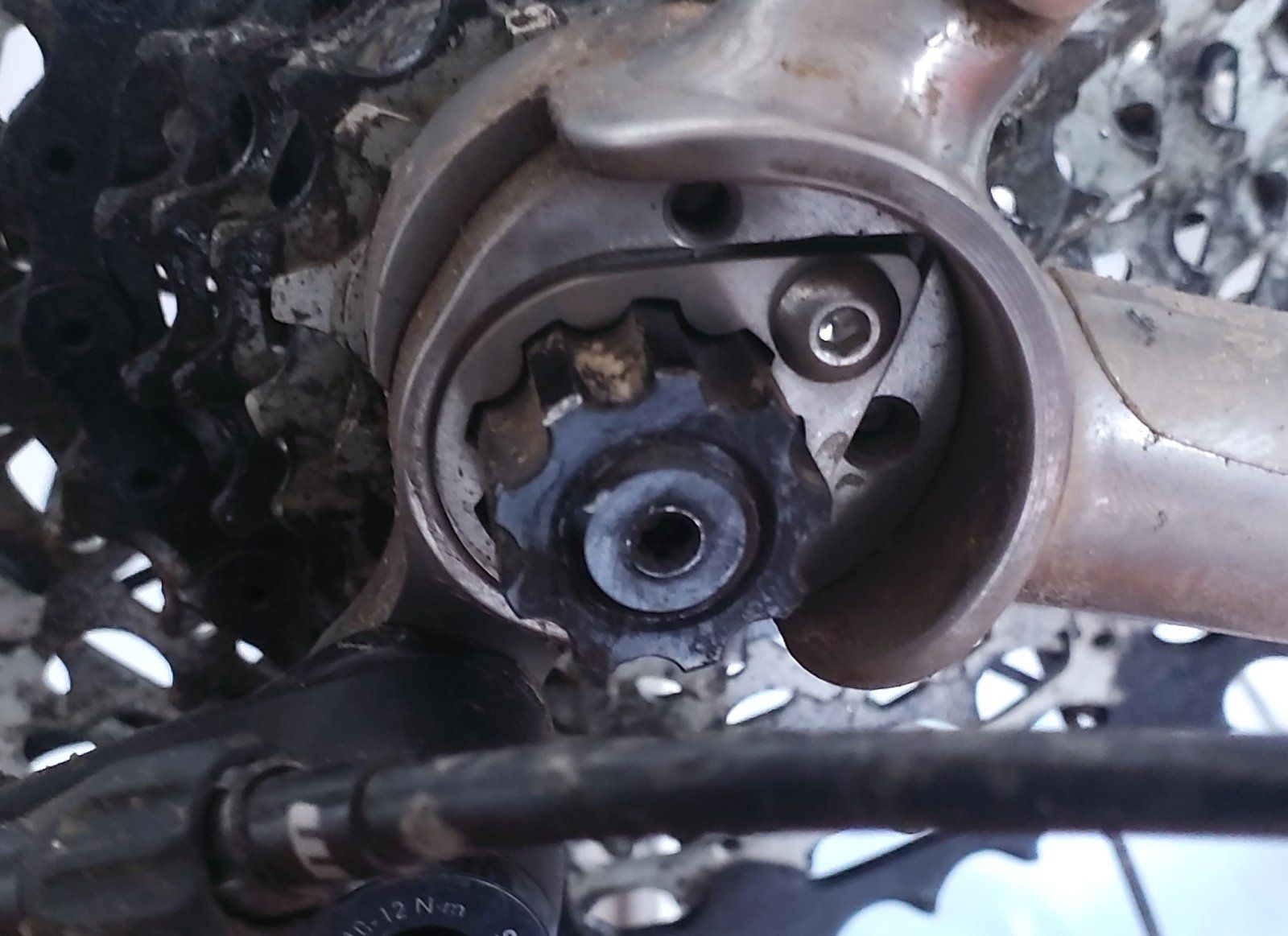

Jedenfalls kam jetzt über den Kontakt mit ti-bikes (aka tibicycles, comeplay, tw metal) heraus, dass sie die Titan-Rahmen von wondercross herstellen.
Ich weiß jetzt nicht, ob man nur anhand der dropouts darauf schließen kann, dass Nordest/ Jeronimo Titanrahmen von waltly hergestellt werden, oder welche Rückschlüsse man ziehen kann?
(mein Nordest Ti Rahmen ist jedenfalls so sauber und schön verarbeitet, dass ich gern wüsste, wer da als Produzent dahinter steckt...)
Die Sattelklemme sieht auch gleich aus. 😜

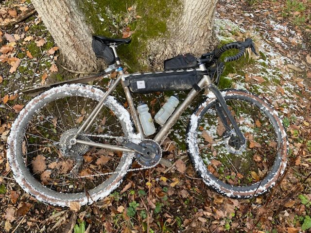

Mein Waltly läuft nun im zweiten Winter unbeeindruckt. Kontakt war professionell und der Aufbau unkompliziert. Soweit hat es sich sehr gelohnt
