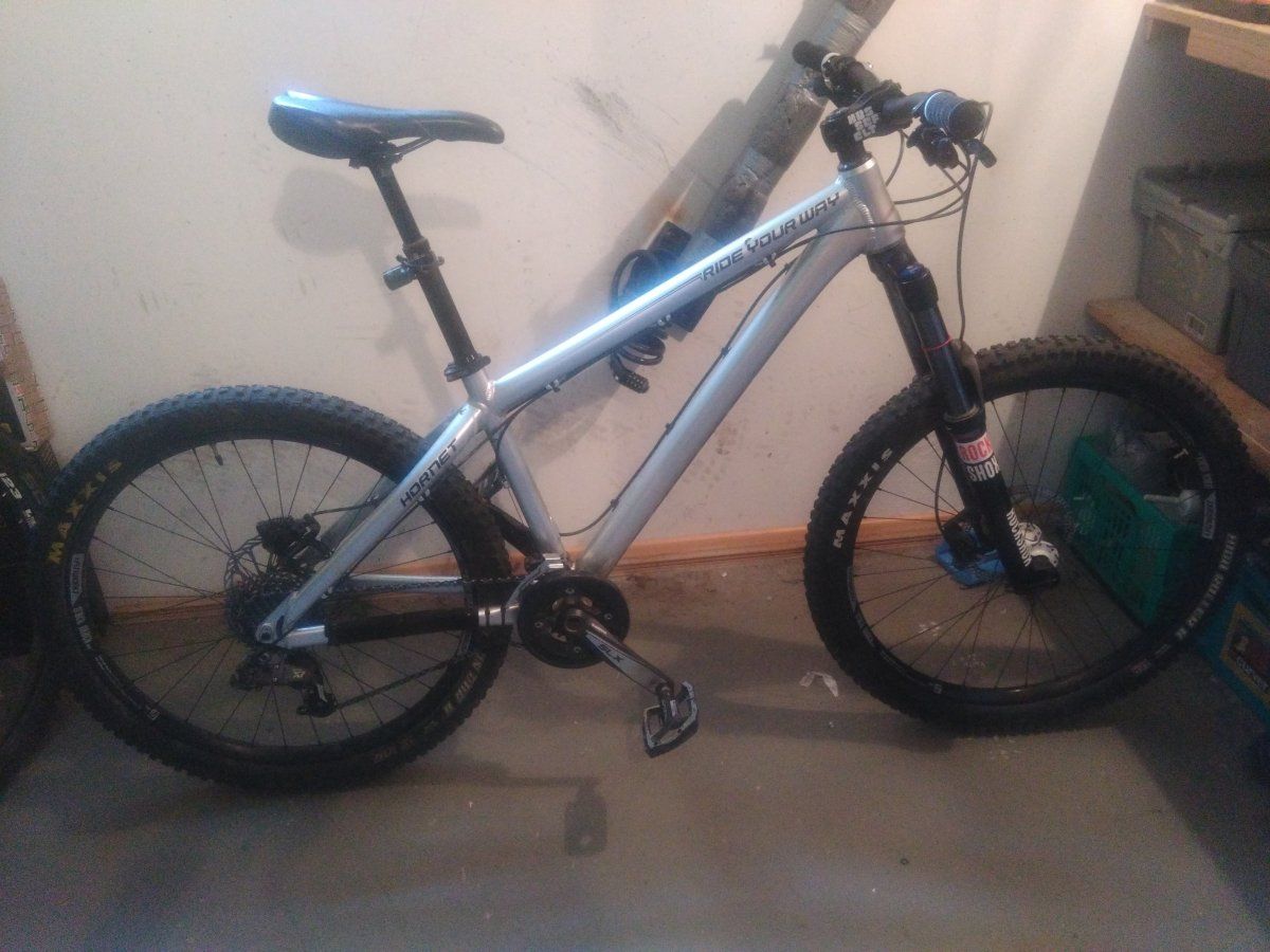

Weiter oben schreibst Du, Du willst Allmountain und Touren fahren. Jetzt schreibst Du was von 1m Drops und Sprüngen. Das ist für meinen Geschmack mehr als AM und Touren. Meine Frage daher: Fährst Du regelmäßig 1m Drops und Sprünge (ich meine keine Hopserchen)? Wenn ja, mit was für einem Rad? Wie ist Deine Fahrtechnik?
Ich schätze, Deine Frage kannst Du nur selbst beantworten. Je nach Fahrtechnik und Gewicht brauchst Du halt stabilere Laufräder. Die Maulweite selbst ist dabei erstmal zweitrangig. Die richtet sich eher danach, wie breit die Reifen werden. Bei etwa 25 mm innerer Maulweite sind 2.3er bis 2.4er Reifen perfekt, darüber sollte die Felge breiter werden, muss aber auch nicht zwingend.
Dann kommt das Thema Touren. Das kann ich Dir nur so beantworten: Für mein Enduro (Fully mit 170 mm) habe ich zwei LRS. Einen mit 1700g für Touren und Stolperbiken und einen mit deutlich über 2kg (Mavic 729) für den Bikepark und grobes Geschredder. Auf einem Hardtail würde ich dem 1700 g LRS keine groben Einsätze zumuten, mit meinem Mavic LRS macht es wiederum keinen Spaß, lange Anstiege zu kurbeln oder flache Trails zu ballern.
Der Flow EX von Sportzigarillo ist ein guter LRS zu einem fairen Preis. Damit wirst Du lange Freude haben und er macht viel mit.
