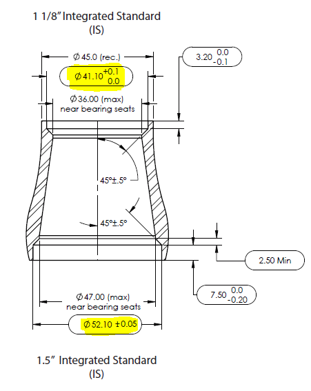

Wollte heut mal die Gabel in den neuen Hornet Rahmen 2020 einbauen aber Pusteblume-unten das IS52 schnäbelt nur an leider.
Ich habe mal mit Digitalmessschieber geschaut-das Lager hat aussen so ziemlich 52,00mm und der Innendurchmesser vom Steuerrohr liegt bei 51,98 bis 52.07mm. Mir scheint, es ist ein leichtes Ei.
Das Entgraten an manchen Stellen würde ich noch im Vorfeld testen aber könnte ich in der zweiten Instanz vorsichtig mit Schleifpapier mal versuchen, mich dem korrekten Innenmaß zu nähern?
Laut Standard soll der ja bei 52.10 plusminus 0,05mm liegen. Demnach wäre ich schon jetzt eigentlich teilweise im unteren Toleranzbereich....
