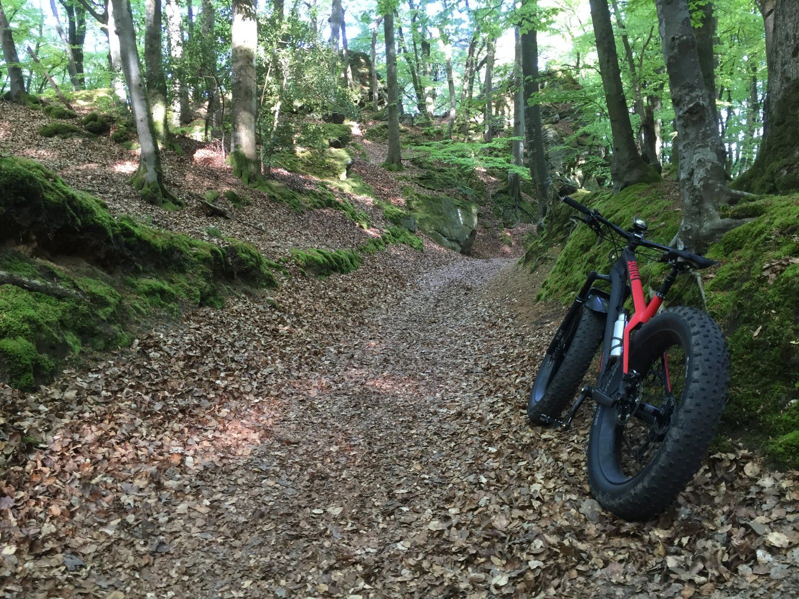

Nur die roten Stellen foliert und der Knoten an der Sitzstrebe mit Sprühfolie. Die Folie am Oberrohr muss ich demnächst neu machen, die löst sich an einer Stelle. Hat aber jetzt gut 3 Jahre gehalten.Neu lackiert oder wie hast du das rot entfernt?
