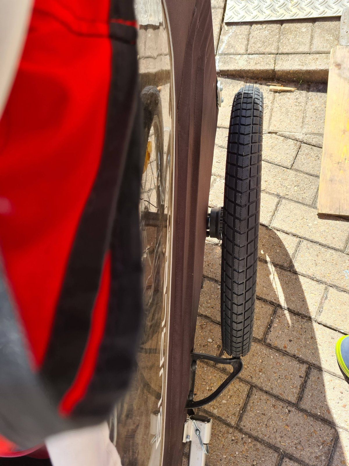

Big Ben sind montiert
ging nicht plug&play, die Stossfänger mussten noch angepasst werden. Rechte Seite konnte ich ihn einfach anders platzieren, auf der anderen Seite hab ich ihn dann gedreht
rollt etwas softer mit 2 Bar wie zuvor ab, allerdings würde ich jetzt sagen auch mit DEUTLICH mehr Rollwiderstand. Evtl war ich vom Wetter aber auch noch down, am Wochenende gehts in den Urlaub damit, mal schauen wie er in der Eifel rollt :D
paar Impressionen
alt gegen neu
schleift leider , also anpassen
mfg
Stefan
