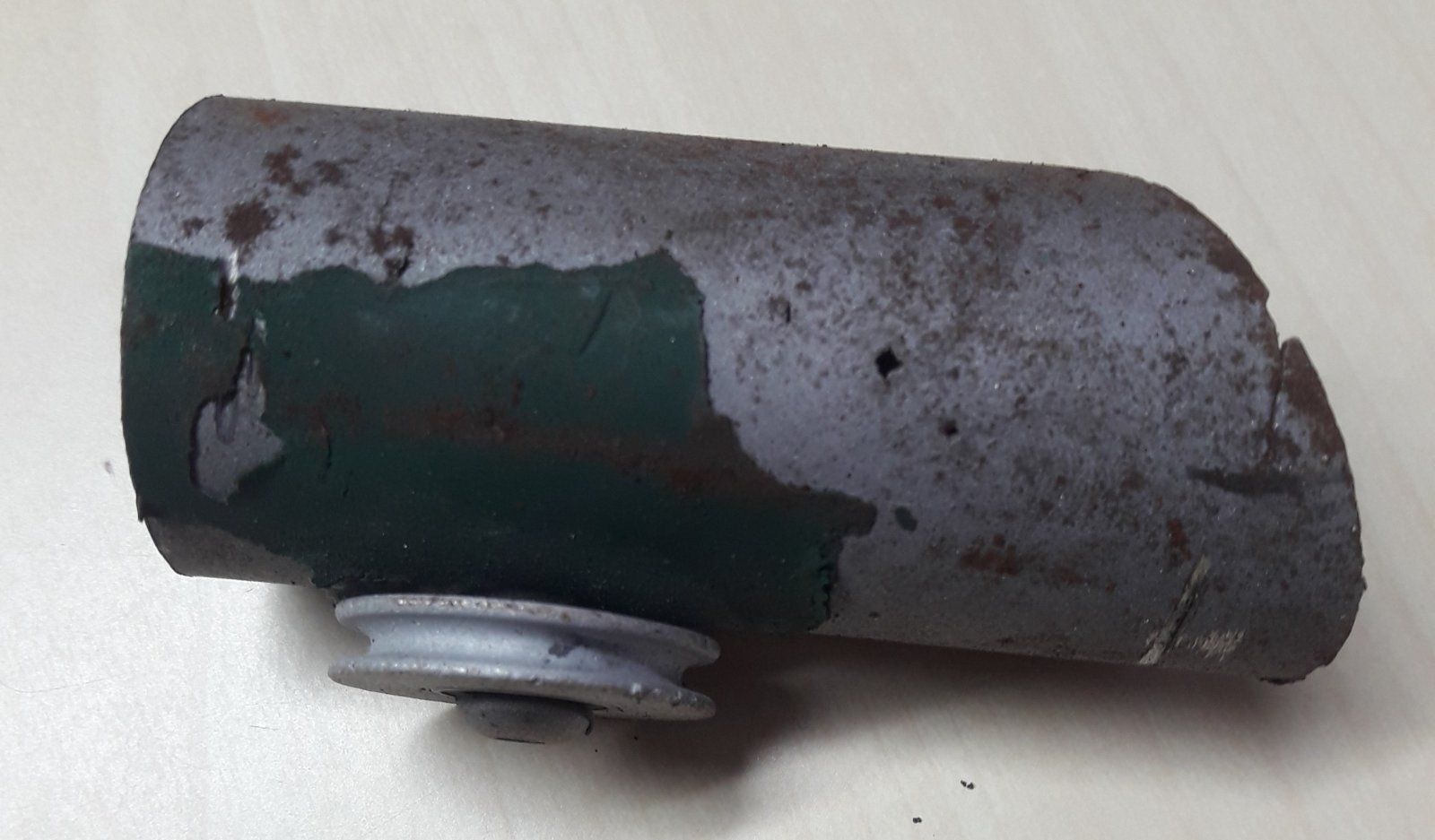

Bei meinem Rad ist es erst beim entlacken (Sandstrahl) aufgefallen, als sich unter der Pulverbeschichtung kleine Löcher im Rohr zeigten:
Jetzt hat es eine Muffe im Sitzrohr und der Flaschenhalter sitzt ca. 5cm höher:
