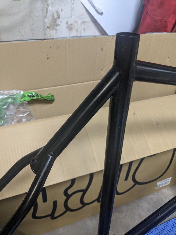

Es ist drin, was drauf steht: Ein Squid/Blb SO-EZ, in Rahmengröße 58. Dicke Reifen (Squid gibt bis 700-43c an, es soll wohl noch dicker gehen, we will see), Track-Ausfallenden, ein weirdes Achsspacing, mit 135mm hinten (dazu später mehr) und unlackiert. Als ich den Rahmen aus dem Paket genommen habe, war ich positiv überrascht: Da war definitiv noch kein einzigen Teil dran verbaut. Der Rahmen ist komplett neu. Decals und das restliche Zubehör waren alle noch frisch verpackt. Sehr cool.
Aber ich habe definitv nicht soviel bezahlt, was auf der Squid-Seite verlangt wird, auch wenn deren Preis wesentlich mehr Metal ist, als meiner :ka: Man kann nicht alles haben.
Ich mag den Rahmen einfach sehr. Hinten der Wishbone, vorne die segmentierte Gabel, Bohrungen für Bremsen (ja, ich werde nicht brakeless fahren, so hipp bin ich einfach nicht.) und einfach ein bisschen Punkrock. Ich mag auch die Kooperation mit Spray.Bike, und werde den Rahmen irgendwann auch selbst bemalen. Womit, das steht noch zur Diskussion.
Leichtbau wird das hier auf keinen Fall, der Rahmen ist schon recht massiv gebaut, aber ich spare lieber bei mir als beim Rad ;) Komponenten werden hier also nicht gewogen.

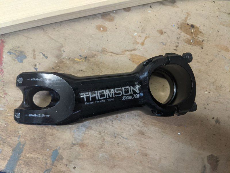

Bei Vorbau und Stütze gibts keine Experimente, kommt beides von Thomson. Vorbau ist schon da, kommt recht günstig aus den Kleinanzeigen, und sieht aus wie neu:af80f74e-b83d-4be4-8930-d2109f06ace2.jpeg
Mal sehen, wie der längenmässig passt, ansonsten gibts die ja recht häufig, auch in kürzer.
Stütze ist auf dem Weg, die ist aber im Klemmbereich deutlich abgerockter. Aber nur unten im Klemmbereich, passt also.

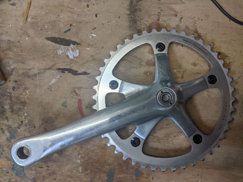

Bei der Kurbel habe ich eine FC-7700 inklusive Dura Ace Lager gefunden. Die sollte mir zusammen mit der Nabe eine Recht passende Kettenlinie geben, wenn das Kettenblatt außen drankommt. Auch ein bisschen abgerockt, aber doch noch recht schick, finde ich.

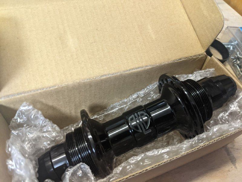

Was spannend werden könnte sind die Laufräder: wie erwähnt, hat der Rahmen hinten ein 135mm Einbaumaß. Ich wollte auf jeden Fall auch 36l. Nun könnte man z.b. eine Shimano-nabe mit einer 6-Loch-Disc-Aufnahme nehmen, und da ein Velosolo Ritzel dranflanschen, aber dann kommt man etwas in Teufelsküche, wenn es zur Kettenlinie kommt: da gibt Velosolo dann um die 53mm an.
Die Naben von Paul waren mir zu teuer, und die von Surly waren überall ausverkauft in 135mm und 36l. Ich bin dann irgendwann bei Instagram auf einen Post gestoßen, in dem jemand einfach eine BLB-King hub genommen hat, und mit zwei Spacern a 7.5mm auf die 13mm gebracht hat. Dadurch, das die Naben mit Bolzen verschraubt werden, nicht mit Muttern, kann man recht einfach einen Spacer dazwischen schrauben. Ich habe mir welche von Velosolo in 5mm Stärke geordert, und noch gezahnte Unterlegscheiben mit 3mm Stärke damit kombiniert, so komme ich auch 136mm. Passt. Und die Nabe ist auch hübsch, find ich.
Zusammen mit einem gedrehten Ritzel (eins von Surly ist auf dem Weg) sollte ich laut dieser Tabelle auf 45mm passen, was recht gut mit den ~46mm der Kurbel passen sollte. Im Notfall gibts noch einen kleinen Spacer aufs Gewinde.

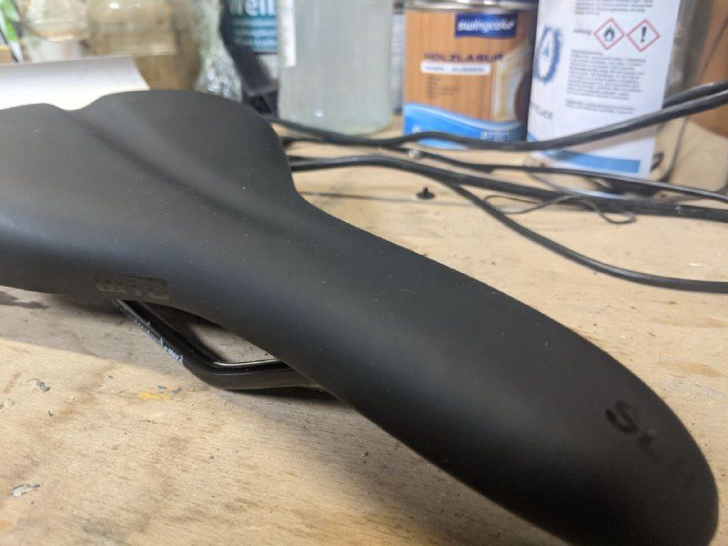

Zu guter letzt noch der Sattel, da werde ich sehen wie mein Hintern mit dem WTB SL8 klarkommt. Der ist noch das größte Fragezeichen.

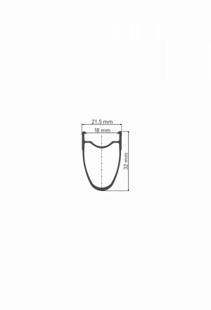

Wobei ich nicht verstehe, warum die TLR ist, und die 535 nicht. Wenn man mal die Profile vergleicht, links 511, rechts 535.
Beide haben die Vertiefung im Bett der Felge, und die 535 hat sogar ein noch eher ausgeprägtes Felgenhorn. Kann mir das jemand erklären? Also: was macht eine Felge Tubelessready, und was eher nicht?
Der Marketingkasper, der den Text schreibt :o
Die 511er hat eine deutlich ausgeprägtere Vertiefung im Felgenbett...aber ich hab von TL noch keinen Plan :D
